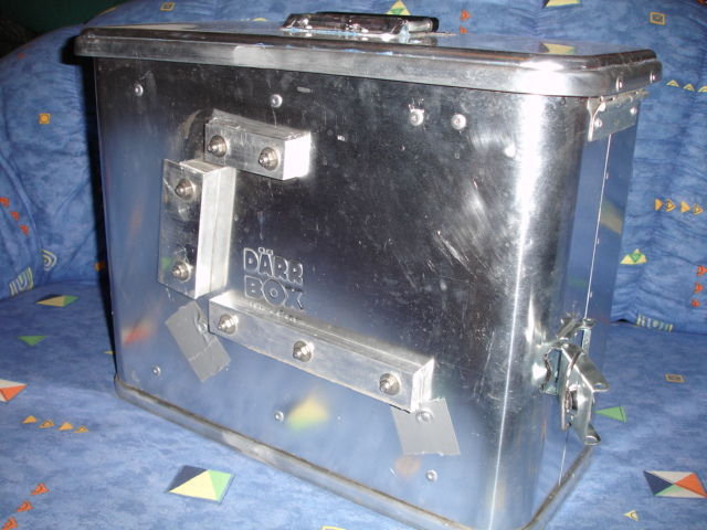

ich hab die kombi.
meinst du jetzt därr koffer oder givi koffer? ist in deinem titel und im beitrag selbst unterschiedlich!
ich hab den givi träger mit 20% bei polo gekauft, die därr boxen die kleinste version. befestigung ist eigenbau und funktioniert so wie hepco&becker.

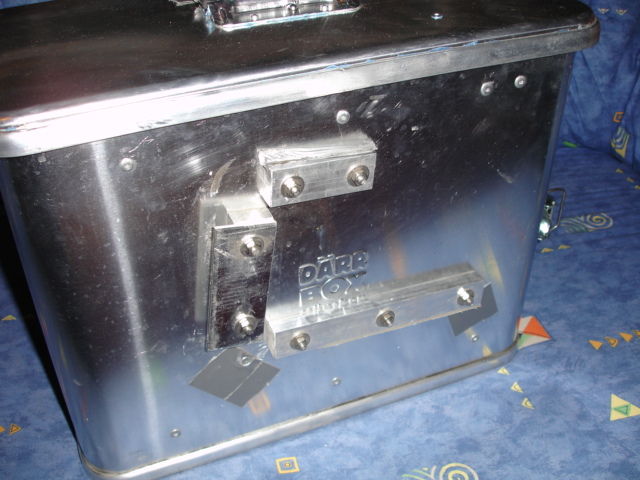

ein bild in montiertem zustand hab ich grad nicht da, aber hab mal schnell ein bild von dem koffer gemacht.
ich weiß nicht wie gut man es erkennt, an der einen seite wird der koffer eingehängt und vorn wird er dann mit dem hebelspannverschluss an den träger gezogen. die schienen oben und unten dienen nur der führung.
an den givi träger habe ich noch eine lasche für den hebelverschluss angeschweißt.
