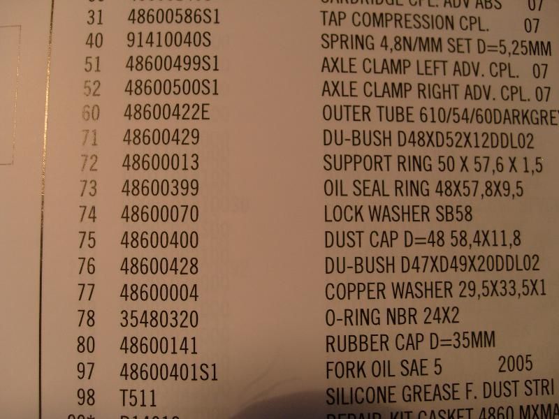

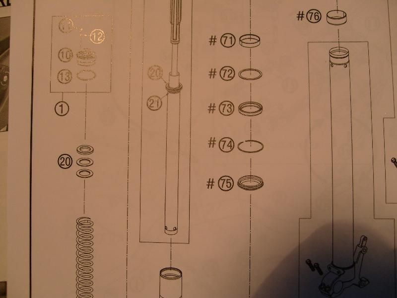

Anyhow, jedenfalls ist jetzt Ruhe aus dem Gabelbereich. Leider mußte ich Fummler genau schauen, was es mit dem großen Federring überhalb der Manschette an sich hatte. Der war aber nun so verbogen, dass er nicht mehr in der Nut hielt. BIEGEARBEITEN , jetzt hält er wieder, aber sitzt natürlich nicht mehr so satt in der Nut. FRAGE:was macht dat Dingen?
Wird als Lock Washer, Teilenummmer 74 in der Liste geführt. Muß ich den bestellen und wechseln?

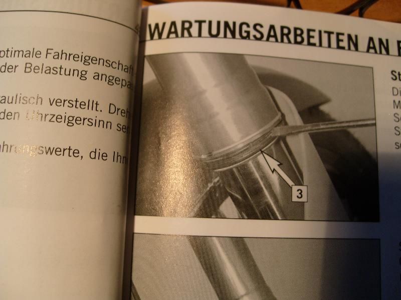

...vielleicht noch ein Foto aus der Bedienungs-Anleitung:
es ist der Federring direkt überhalb der Manschette!

Hallo
Dieser Seegering hält den Simmerring und das darauffolgende untere Gleitlager an Ort & Stelle. Wenn diese Sachen durch unglückliche Umstände rausrutschen wacko
