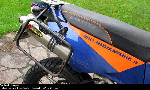

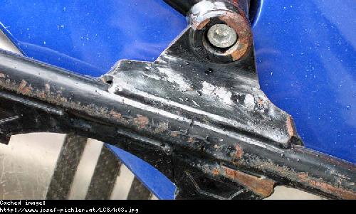

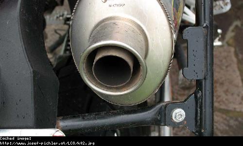

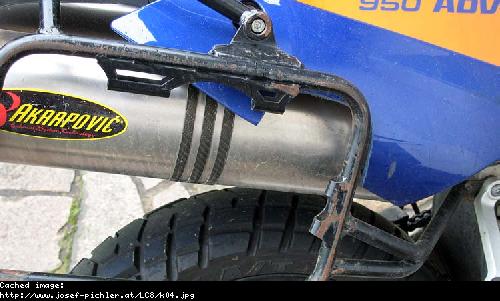

Hat zwar etwas gedauert, aber hier nun ein par Bilder:
ich habe den Träger ziemlich nahe an die Akrapovic herangebaut.
Die obere Befestigungslasche muß dazu abgeschnitten werden
und die restlichen Rohre entsprechend gebogen, bzw. ebenfalls gekürzt werden.
es ist auch sinnvoll den Seitendeckel auszuschneiden, da ansonsten die Montage
der Touratechkoffer recht mühsam ist und eventuell der Deckel auf den Auspuff gedrückt wird.
Aber der Aufwand lohnt sich, die Gesamtbreite des Trägers ist nur mehr 45-46 cm!!!!
Das ergibt bei den 41 Liter Koffern eine Breite von unter einem Meter.
