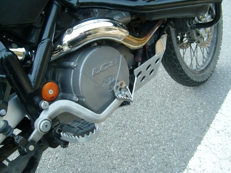

Da bin ich gerade etwas überfragt. Bei dem TT Motorschutz den ich (ich glaube auch HotFire und road-runner, bei Beetle weiß ich nicht - 950iger!) geliefert und verbaut habe, muß man den Pluspol verlegen (es bleibt natürlich die Gummikappe drauf), da er sonst mit dem Schutz kollidieren würde, das geht gar nicht anders zu machen! Oder, so wie road-runner beschrieben hat, den ganzen Pol abklemmen und raus nehmen. Habe ihn aber erstmal drinnen gelassen, da ich das Argument des Fremdstartens (HotFire) nicht schlecht finde.
Sollte es 2 bauverschiedenen TT Motoschutze über die Jahre hinweg gegeben haben? Und: Du sprichst schon über den Touratech-Schutz, oder?

...und auf diesem Foto kann man es auch deutlich sehen!

BeitragVerfasst am : Sa, 27. Jun 2009, 15:43    Titel: Antworten mit Zitat
Hm, da hab ich wohl noch ein altes Modell des Motorschutzes gekriegt blink .
Bei mir war kein Winkel dabei und meine Anleitung besteht nur aus Seite 1.
