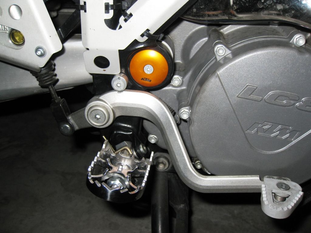

OstMarkus @ Mo, 15. Jun 2009, 16:32 hat folgendes geschrieben:
. . . ueber einen oberen Bremshebelansachlag zu regeln geht natuerlich auch, abgesehen davon, dass der Anschlag im Falle eines Falles die Innereien des Zylinders vor dem rausreissen schuetzt . . .
Was soll denn da raus reißen ? Die Betätigungsstange steckt lose in der Buchse und die kann ich einfach so raus ziehen ???

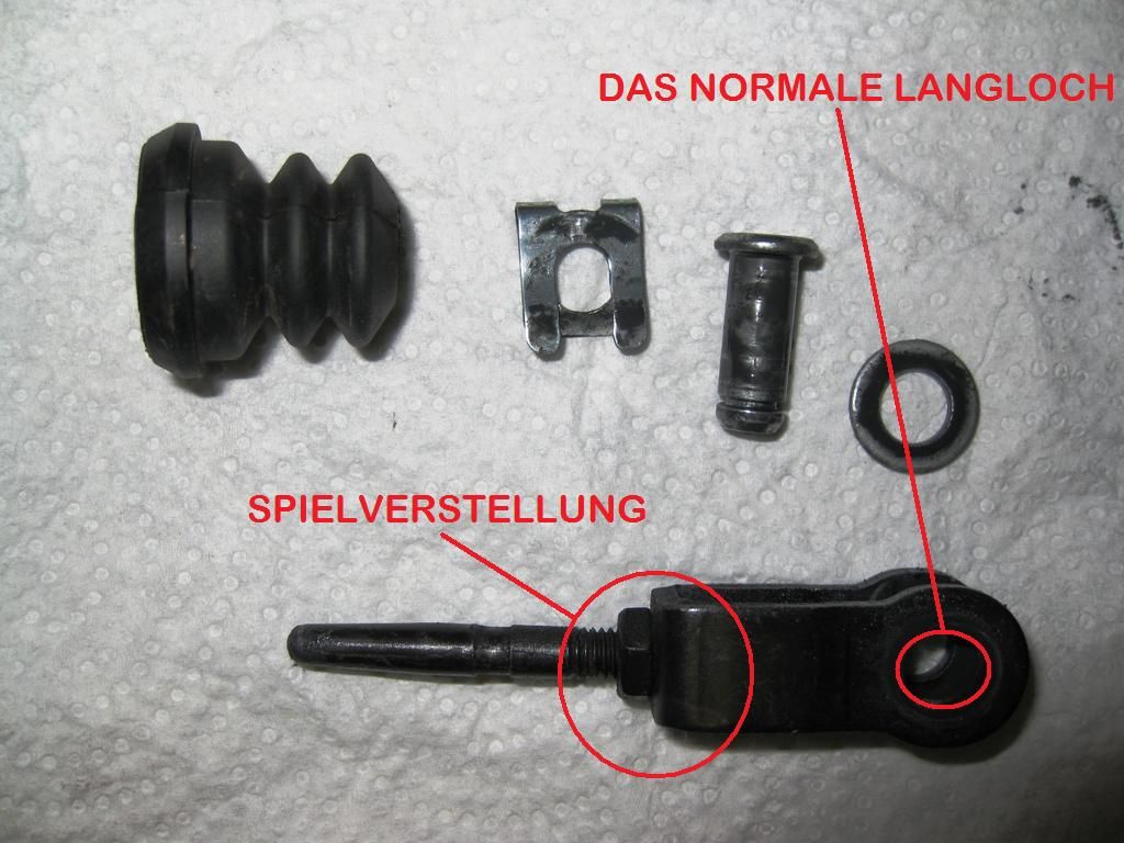

OK, sorry das kann sein, bei meiner sieht das so aus:

@Ostmarkus & Hotfire:
bei den 950ern war da offensichtlich eine feste Verbindung, mit der 990er dann die Änderung auf eine nur eingesteckte Druckstange ( oder wie das Teil jetz auch immer heissen mag ), die daher auch keine Teile mehr aus dem Bremszylinder rausreissen kann.
Einstellung der Position des Fussbremshebels bei den 990ern haupsächlich über den Excenter, der den Weg beschränkt und net wie bisher alleine über Mutter/Kontermutter ....
Hab' mir letztes Jahr auch den Wolf gesucht, da die Bedienungsanleitung der 990er offensichtlich auf das Teil der 950er hinweist Rolling Eyes
