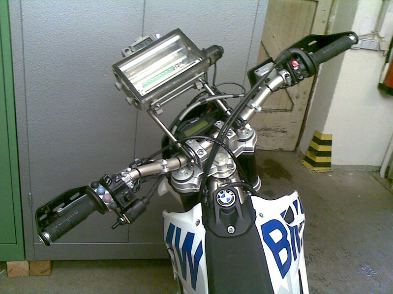

Hi Mike,
so hab ich es an meiner B*W gemacht, ist leicht und hält:
Michel
NB: und das Teil in die Waagerechte gestellt schenkt Platz für eine Flasche Bier Very Happy

Hi Mike,
ist selbst gebaut, aber kann Dir jede Schlosserei machen.
Brauchst 2 Klemmverbinder ( unter Normalien goggeln ) auf der das Rundrohr auf einer Seite aufgeschweißt wird. Eleganter wäre, wenn Du einen Kreuzverbinder findest, der die Maße von Lenker und Halterohr für den Roadbookhalter hat.
