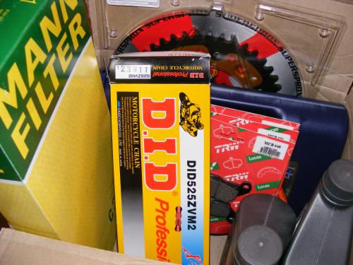

Bei mir steht am Wochenende auch die 30.000er an. Hab schon fast alles hier liegen.
Was ich mich frage: Warum müssen die Kerzen getauscht werden? Früher hat man die auf den richtigen Abstand nachgebogen...

was hast du denn alles bereit liegen für die 30000er?
bei mir steht sie auch an, bisher hab ich mal im kopf ölwechsel, ventilspielkontrolle, neue kerzen, bremsflüssigkeit, eventuell luftfilter (müsste doch aber auch ein ausblasen reichen oder?)
JanBOffline
Anmeldungsdatum: 02.08.2005
Beiträge insgesamt: 1253
WR400F, KLR650A
BeitragVerfasst am : Mi, 10. Jun 2009, 0:04    Titel: Antworten mit Zitat
Mr. Green
Lufi, Ölwechsel, Ölfilter, Kettensatz, Ventile checken, ev. Wasserpumpe vorbeugend, Lenkkopflager checken, Vergaser synchronisieren...
eigentlich alles was in der Wartungstabelle steht + Kette und WaPu
Keine Ahnung ob ausblasen reicht. Habe mal gelesen dass man das nicht unbedingt erkennt, wenn sich der Filter zusetzt, weil der Staub teilweise so feinkörnig ist.
