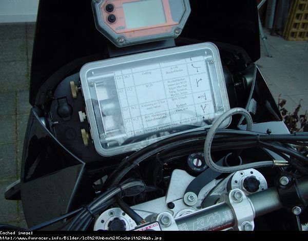

Servus zusammen,
nun íst es bald so weit und ich kann auch eine LC 8 mein Eigen nennen.
Da ich in der Vergangenheit auf größeren Touren/Reisen ein Roadbook- / halter verwendet habe, möchte ich dieses auch nun weiter bei behalten.
Doch wohin mit dem Ding?
Zusätzliche Lenkerstrebe montieren?...... oder kann man auch den TT RB Halter an dem GPS Anbauadapter von TT über den Originalcokpit montieren, was mir lieber wäre, oder ist da zu wenig Platz?
Wenn ja, wie wird dieser TT-GPS Adapter an die Scheibe , bzw. Oberseite des Cokpits angebaut?
Wäre für weitere Ideen dankbar.........

Hallo Thomas,
ich habe ebenfalls das RBTT und es wie unten eingebaut. Leider passt es nicht über das eigentliche Cockpit, da ist zu wenig Platz ( wär mir auch lieber gewesen ).
Über eine Montage an der Lenkerstrebe habe ich persönlich nicht nachgedacht, wär mir zu klobig.
Grüßle funny

Hallo Thomas,
wenn du 'ne Woche Zeit hast, dann kann ich dir vielleicht mehr sagen Wink . GPS-Halter und Roadbook sind bei Touratech bestellt und eben genau deine angesprochene Lösung, das Roadbook am GPS-Halter zu befestigen will ich versuchen. Ich bin der Meinung, dass es klappen könnte, da der GPS-Halter ja nicht nur mit der Cockpitabdeckung, sondern mit der darunterliegenden Halterung aus Metall verbunden wird.
Bis dahin Gruss aus Luxemburg,
Thierry
