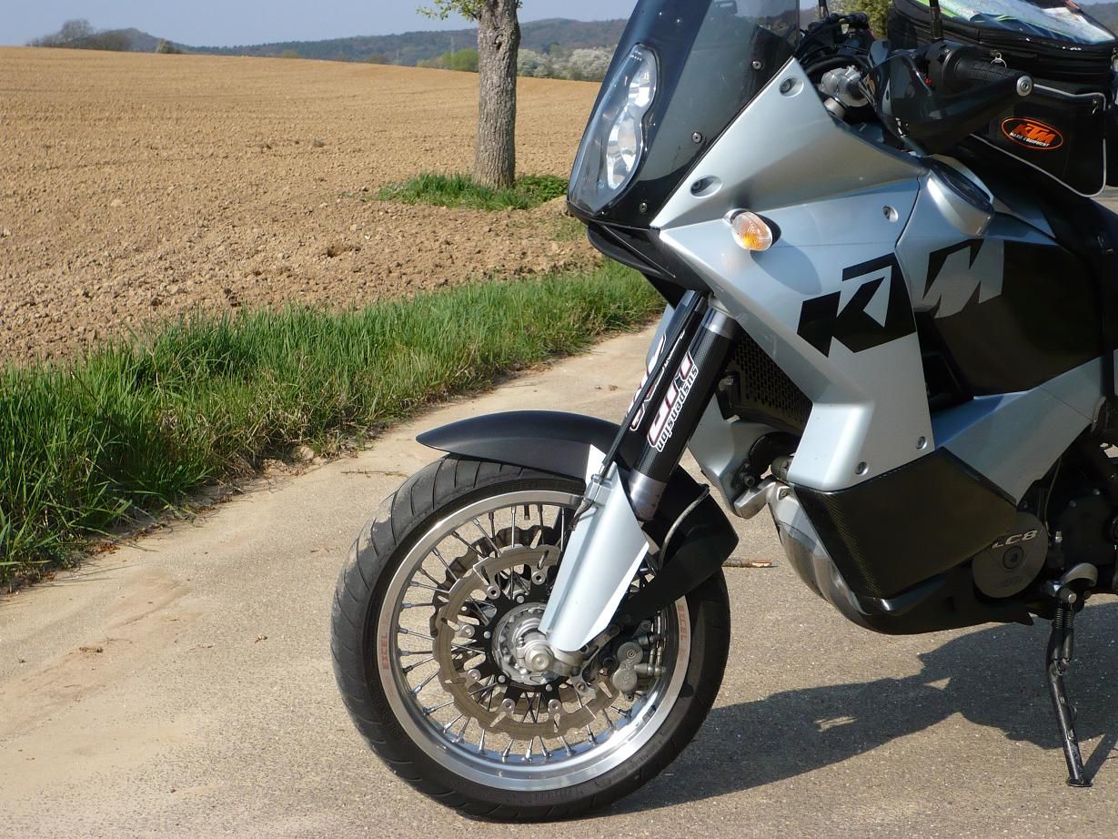

BeitragVerfasst am : Mo, 18. Mai 2009, 6:02    Titel: Antworten mit Zitat
Also meine schwimmen auch Rolling Eyes

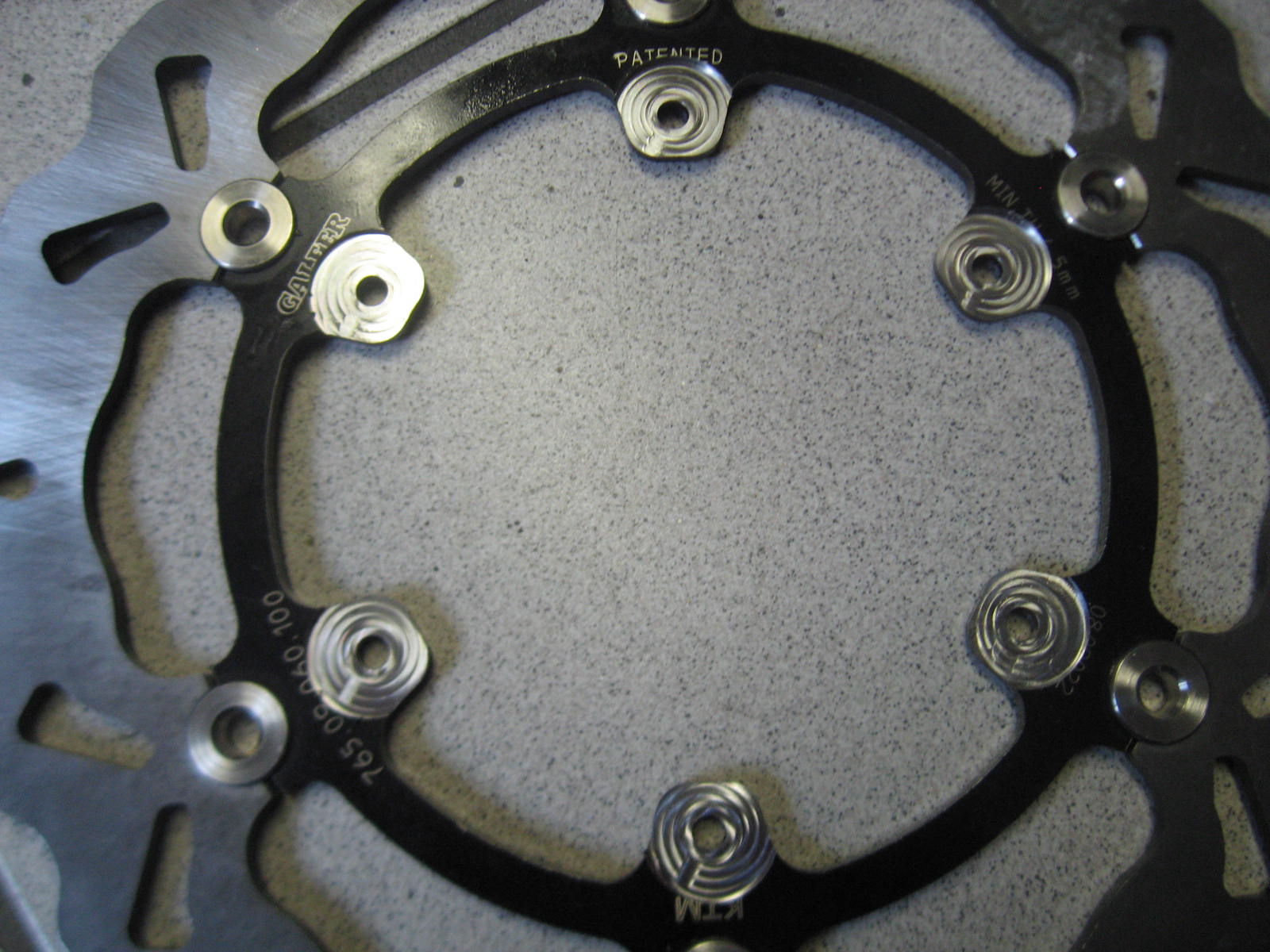

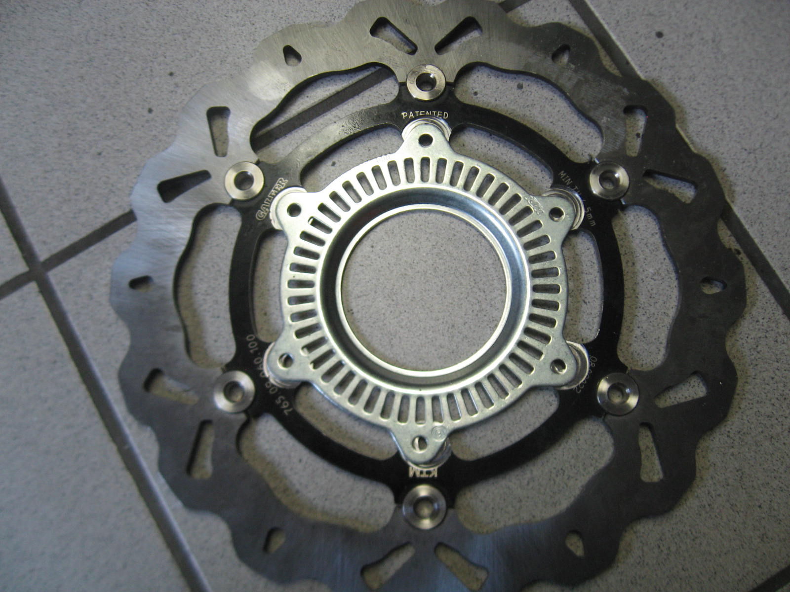

BeitragVerfasst am : Mo, 18. Jul 2011, 19:11    Titel: Galfer Antworten mit Zitat
Ich muß das thema nochmal aufwärmen.
Wie ist die Bremsleistung auf der Strass mit den Galfer Bremsscheiben?Besserer Druckpunkt wie Original?Kennt man einen Unterschied vom heß werden beim Pässe fahren?Wie verhalten sie sich Offroad?
Ich würde gerne wissen ob ich sie besser auf der Strasse oder auf meinem Offroadsatz fahren soll.Hätte gerne Infos darüber.
Hatt die Bremsscheiben schon mal jemand auf eine ABS umgebaut?Ich habe sie abgefräst damit die Zahnscheibe vom ABS platz hat.Dürfte wohl kein problem ergeben da ich es genauso wie bei der Original Bremsscheibe gemacht habe.Oder irre ich mich da?
