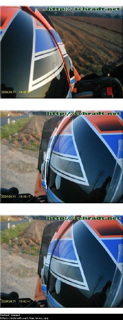

BeitragVerfasst am : Mi, 19. Mai 2004, 14:39    Titel: Antworten mit Zitat
Schradt hat folgendes geschrieben:
Habe am Schirm hinten 5-10mm abgeschnitten, da wo er den Helm behrührt und festgeschraubt ist. Nun ist es viel angenehmer, da das Rauschen und Pfeifen fast weg ist.
Hello Schradt,
Could you explain this a bit more please? I don't understand what you did exactly. A picture maybe?
I have a new Tour-X too and I think it's a disaster on a 950. The worst helmet I have ever owned. Mad The 'Schirm' vibrates so badly that I can't see clear above 140 KMH.
(BTW, I can read German perfectly but I can't write it... sleep )
Richard

@schradt
Ja, das mit dem Bild wär ne feine Idee.
Hab meinen jetzt fast ne Woche hab auch das Problem mit flattern ab ca. 100 kaemmha. Sonst ist der Helm echt perfekt
Danke im voraus
CU
STefan

BeitragVerfasst am : Mi, 19. Mai 2004, 15:16    Titel: Antworten mit Zitat
Ein aktuelles Bild habe ich grade nicht zur Hand, aber das vom ersten Versuch...
Auf dem mittleren Bild der weiße Strich zeigt in etwa die jetzige Kante von meinem Schild.
Dauertempo von 170km/h ist nun problemlos zu ertragen und Musik hört man auch noch...
Schneidet nicht zu viel auf einmal ab, sonst reißt das Material. Ich habe ein Taschenmesser verwendet, mit nem Bandschleifer o.ä. sollte es aber einfacher gehen.

BeitragVerfasst am : Mi, 19. Mai 2004, 15:18    Titel: Antworten mit Zitat
Bild vergessen...

BeitragVerfasst am : Do, 20. Mai 2004, 7:29    Titel: Antworten mit Zitat
Thank you!! Smile
