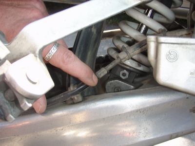

zischt es! Wollte nur die Verlegung der Leitung checken, kurz draufgedrueckt und es zischt. So als wenn Luft entweicht bzw. angesogen wird. Keine Fluessigkeit zu sehen, Bremse funktioniert einwandfrei.
Ist mir voellig unerklaerlich, was das sein kann! Jemand ne Idee?

Über der Bremsleitung ist dort noch ein Schutzschlauch drüber.
Ich würde mal vermuten, daß sich zwischen Leitung und Schlauch irgendwie ein Luftpolster aufgebaut hat, welches durchs Draufdrücken entweichen kann.

nee, der Schlauch ist ganz locker drueber. Keine Chance, dass das daher kommt.

...Leitung (oder was anderes) wird an den (heißen) Krümmer gedrückt ?? Question

überdruck in der schwinge
Häääää wacko
Erklär Exclamation

Im Winter ist es ja bekanntlich kälter als im Sommer -zumindest bis jetzt noch in unseren Regionen- also kann mehr Luft in den Hohlraum der Schwinge...
Das "Ventil" ist in diesem Fall wahrscheinlich der Halter von der Bremsleitung.
Wenn´s nun wieder wärmer wird dehnt sich die Luft aus und wenn man(n) dann am Bremsleitungshalter rumwackelt kommt ein Druckausgleich zwischen Schwinge und Umgebung zustande.
Um die Uhrzeit kann ich das nicht mehr schöner erklären Wink

hoert sich irgendwie, sorry, bekloppt an, aber koennte was dran sein! Es hat mindestens 15 Sekunden gezischt. Wenn da was an der Bremsleitung kaputt waere, wuerde ich das irgendwie merken/sehen. Checke das auf jeden Fall!

wenns nicht vielleicht die Bremse waere, koennte ich mich damit anfreunden. Ausserdem weiss ich nicht, ob der TUV Pruefer am Montag auch so pragmatisch veranlagt ist!

10 Points KTM-Pilot! Glaubt man's? Es zischt tatsaechlich aus der Schwinge! Hat schon aussergewoehnliche Eigentschaften, unser Moped.
