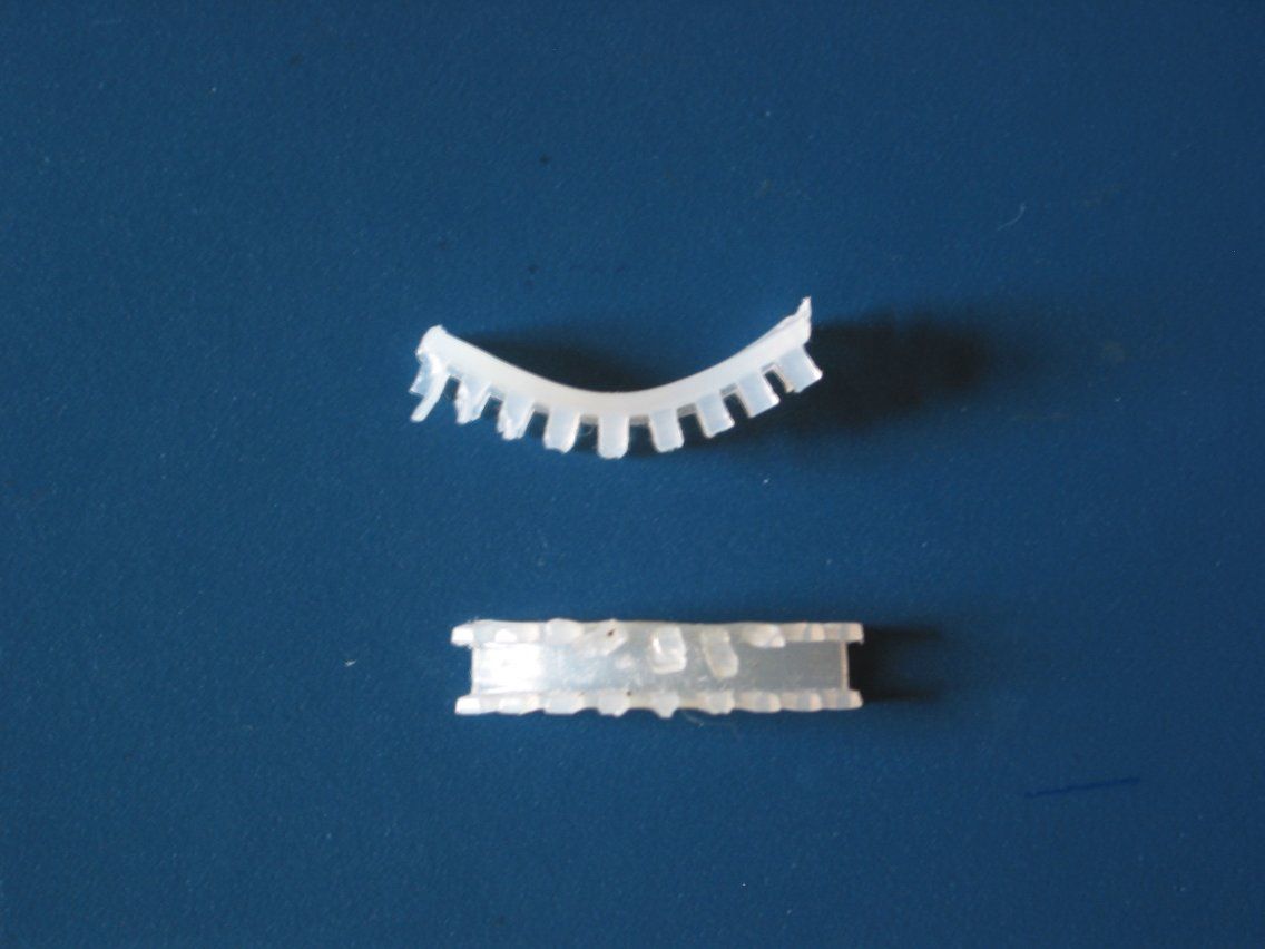

Hallo zusammen,
bei meiner Käthe sind dort, wo der Sturzbügel am Rahmen mit der Schelle befestigt ist, so Kunststoffteile verbaut (siehe Bild).
Diese sollen den Rahmen wohl vor Kratzern und Abdrücken schützen, das Ganze ist allerdings nur so mittelmäßig erfolgreich.
Will man den Sturzbügel aus- und wieder einbauen ist es ein Gefrickel und diese Kuststoffteile haben auch nicht das ewige Leben.
Hat jemand eine bessere Lösung realisiert?
Dachte da an sowas wie Gummischlauch mit Kabelbinder an den Rahmen und dann die Schelle drauf.
Im voraus mal Danke.
Holy

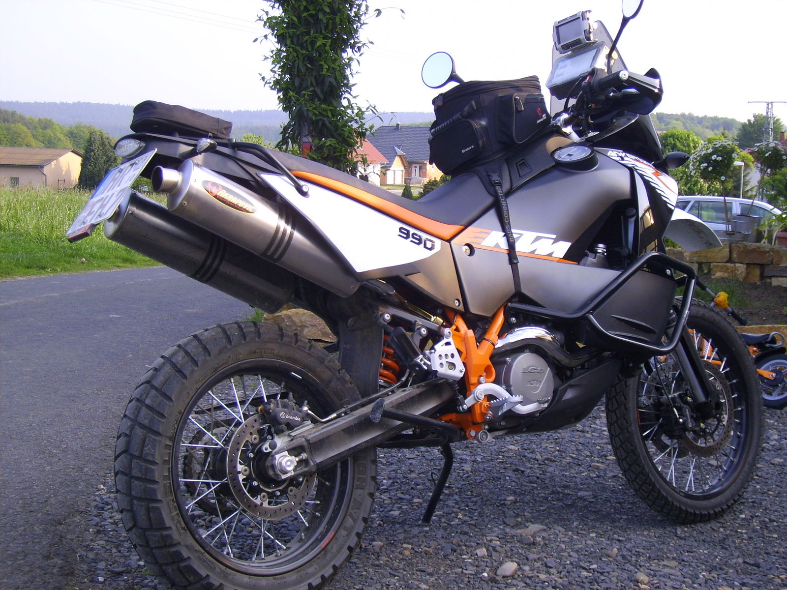

... oder einfach einen StuBü z.B. von SW-Motech verwenden. Der hat keine scharfkantigen Zähne, die den Rahmen anfressen. wacko
Der legt sich vielmehr großflächig um den Rahmen, was einerseits vor Vibrationsschäden schützt, anderseits im Falle eines Falles die auftretenden Kräfte auch besser verteilt. Mr. Green
Ansonsten sehen sich Original + SW-M ziemlich ähnlich. Razz
Ach ja, der SW-M ist mit empf. VK 139,-EUR auch noch deutlich günstiger, als der von KTM! Mr. Green Mr. Green

Ach so, dann tauscht der HolyDiver jetzt einfach seinen Sturzbügel um und bekommt noch Geld raus, oder wie??
Zur Sache: ich hab ein dünnes aufgeschnittenes PVCRohr drunter, hält seit 20.000 km und kostet deutlich weniger als 139,- .....

DarkSilk @ Fr, 1. Mai 2009, 21:11 hat folgendes geschrieben:
Er kann ja mal nachfragen...
Nee, für HolyDiver mag der Tipp etwas zu spät kommen. Aber vielleicht möchte sich ja noch jemand hier im Forum einen StuBü zulegen? Wink
So sieht der von SW-Motech sus (nebst Tankrucksack von BagsConnection):

Ich hab jetzt mal folgendes gemacht:
ca. 12cm Kurtband abgeschnitten, Breite passt genau für die Schelle.
Auf der Rückseitige doppelseitiges Teppichklebeband, das Ganze am Rahmen aufgeklebt. Schelle angeschraubt.
Mal sehen wie lange es sich bewährt ...
Holy

HolyDiver @ So, 3. Mai 2009, 11:27 hat folgendes geschrieben:
Tja, das mit dem Umtauschen sehe ich auch eher kritisch. Rolling Eyes
Holy
......siehe das von NC empfohlene in der , da hatte ich schon einiges ausprobiert, u.a. das mit dem Gurtband>>>>>vergiß es, das ist bald wieder durch! Habe vor ein paar Monaten, genauso wie auch von DarkSilk beschrieben, ein Plastikrohr aufgeschnitten (siehe die Fotos dort) und um den Rahmen geführt, nach ca 1000km das Rohr mal angesehen.......hat natürlich Druckstellen von der Kralle, ist aber nicht durch-vibriert. Auch nochmal vor Kurzem, nach der 30 tsder Inspektion ein neues Rohrstück eingesetzt, da es verschoben von Mechaniker angeschraubt wurde, mit dem gleichen Ergebnis.......Druckstellen, aber nicht durch! Ich glaube das ist die beste Lösung, wenn man den von TT gebauten und von KTM vertriebenen Bügel hat!

habe mir gestern den Sturzbügel von Motech montiert (gibts bei
motorraddiscount.com für 101 Euronen;107 mit Versand).
Sind super passgenau und die Rahmenschellen sind stark gummiert.
Die Meinungen über Sturzbügel sind zwar sehr unterschiedlich, habe aber an
der Twin damals nur gute Erfahrungen mit gehabt. Beim Umfaller
sind nur die Sturzbügel leicht angeschrabbelt gewesen, sonst nix. Bei nem
richtigen Sturz habe ich noch keine Erfahrung, bin aber auch nicht scharf drauf.
Gruß Reutek

Hi,
ich kann Reutek da nur beipflichten. Fahre auch den Sw-Motech. Der passt perfekt und kat keine zerstörerischen Krallen.
Wie ich an anderer Stelle schon mal geschrieben habe, habe ich mich in ´99 mal bei etwa 120 mit ´nem scheiß Reh angelegt :
Reh platt, ich nur Prellungen ( ), XTZ rundherum verkratzt, Handbremshebel ab, Verkleidungsteile gerissen und StuBü rechts zu 2/3 durchgeschliffen. Gut, dass ich den dran hatte
Ein StuBü war somit (nach den Akras) die erste Investition in meine ADV wub
