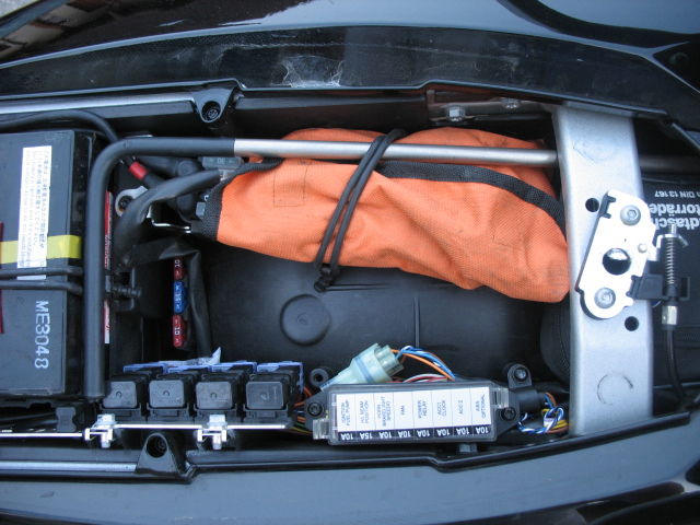

Ich denke da ist jedem geholfen Very Happy
So gehts Ketteschmieren nicht wirklich gut (abers Moped sieht gut aus)

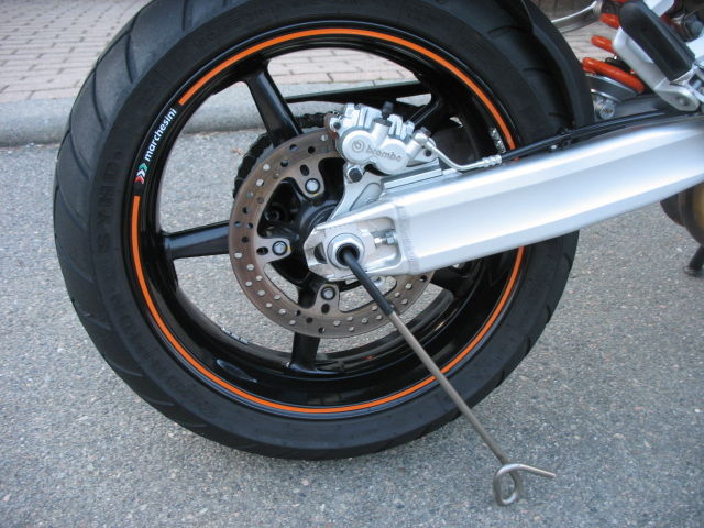

Ich hab ein Edel-Rundstahl so gebogen, dass er unter die Sitzbank passt

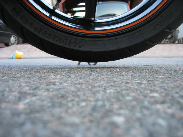

Der Edelstahlbügel ist etwas länger wie der Raddurchmesser und hat unten nochmal eine größere Auflagefläche, damit er im Schotter nicht gleig einsinkt...

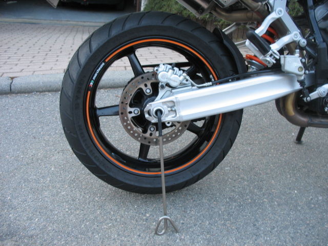

Wenn der Bügel in die Achse gesteckt wurde, muß mans Moped nur noch von links anheben, indem mans nach links über den Seitenständer zieht. Wenn der Bügel ausgependelt ist, Moped darauf ablassen und gut is Rolling Eyes

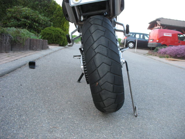

Dann siehts von hinten so aus und ist fast so stabil wie auf den Rädern. Naja besser net mit dem Vorderrad bergab probiern...

So, nun isses Hinterrad frei und man kann schön die Kette schmieren. und das auch im Urlaub. Da staunen die Boxerfahrer Very Happy
