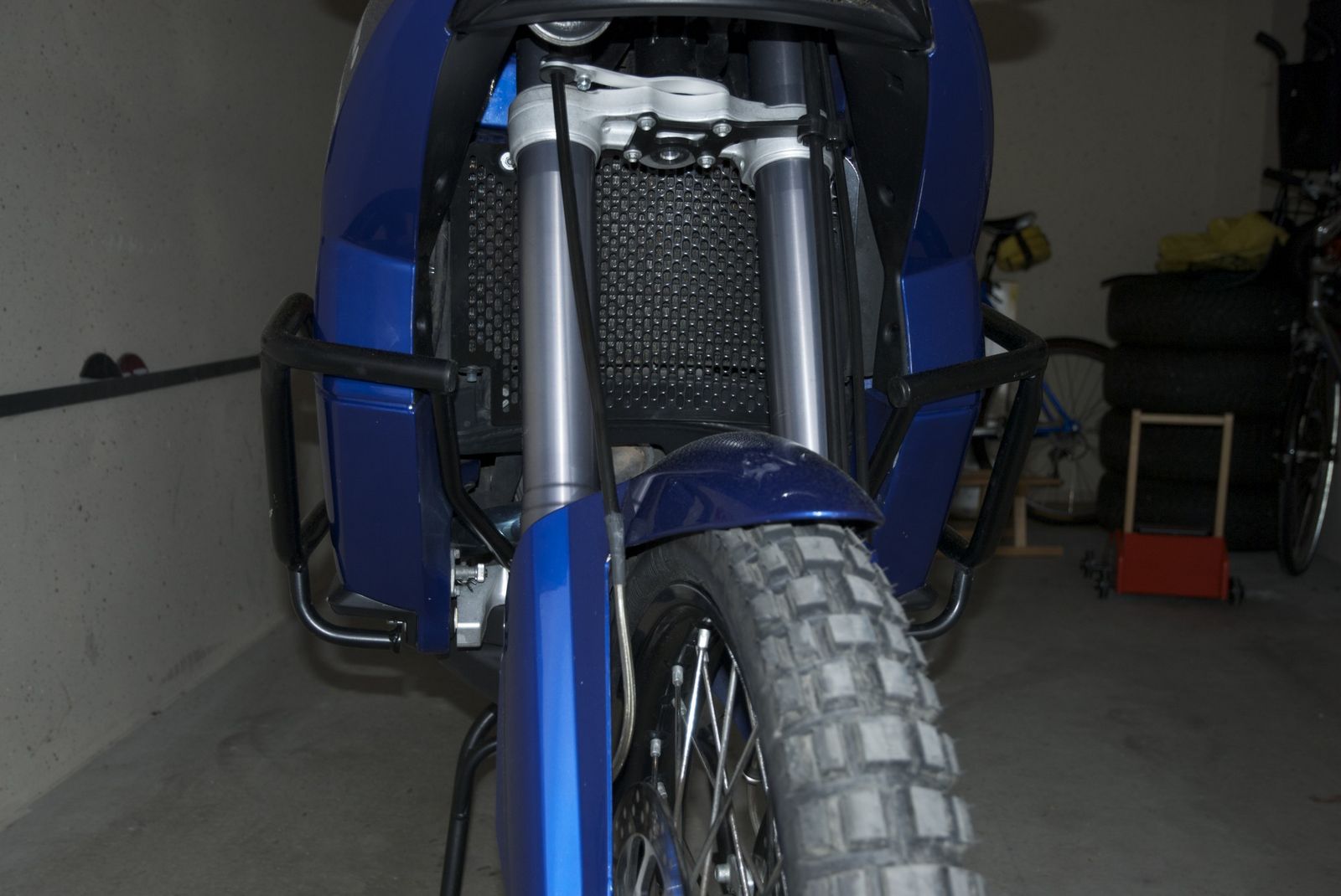

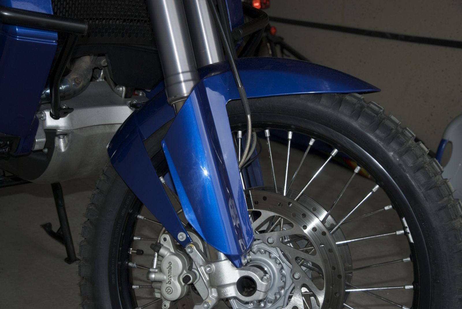

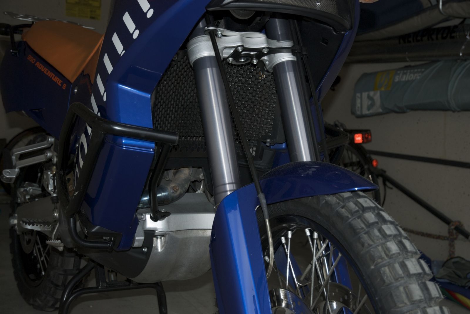

Hallo an alle erfahrenen LC8 Fahrer. Bin am Samstag von einer Silbernen 950n auf eine 950 GO!!!!!! umgestiegen ;-)
Allerdings kommt es mir so vor, als wäre da vorher mal ein hoher Kotflügel vorne montiert gewesen. Jetzt ist der original drauf, aber es gehen zwei Bremsleitungen nach unten. Normalerweise ist das doch nur eine... oder... und im hinteren Teil des original Kotflügels geht eine Leitung von links zum rechten Bremszylinder. Dafür ist ja auch eine Klemmhalterung am Kotflügel da.
Ich fühle mich jetzt nicht sooooo sicher mit dieser rumschlabbernden Leitung (siehe Bild). Könnt Ihr mir einen Tipp geben, wie ich die sauber fixieren kann (ohne den Kotflügel zu beschädigen....)?
Oder ist ein Rück/Umbau auf den Orginialzustand die einzige Lösung.
Danke für Eure Hilfe und Tipps.

Befestigen ohne den Koti zu "beschädigen" wird wohl nix aber so würde ich keinen Meter fahren. Die Bremsleitung muß ja beim einfedern zwangsläufig die Bremsscheibe berühren ohmy

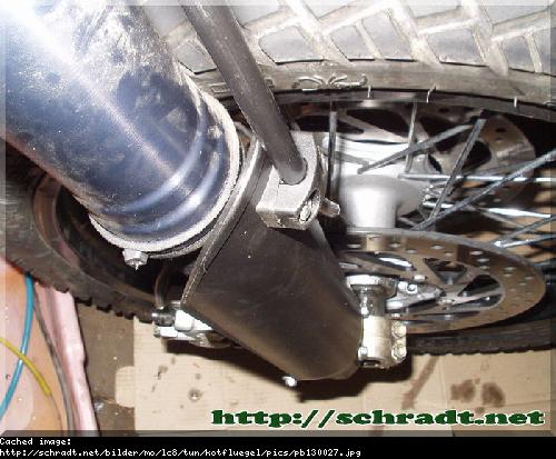

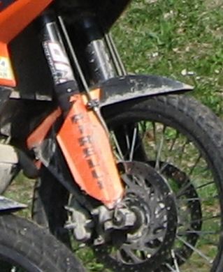

Mit so einer Schelle hier, nur halt an den org. Koti drangeschraubt.
hab grad nen Bild gefunden
 Dateigröße:  26.87 KB
 Angeschaut:  740 mal

Genau... die Schelle und evtl noch einen Bügel hinten am Bremszylinder. So hat Schradt es ja gelöst.
Danke dafür.
Hoffe, dass war nicht der Auslöser für die Endlage Deiner Kati auf dem Bild Wink
