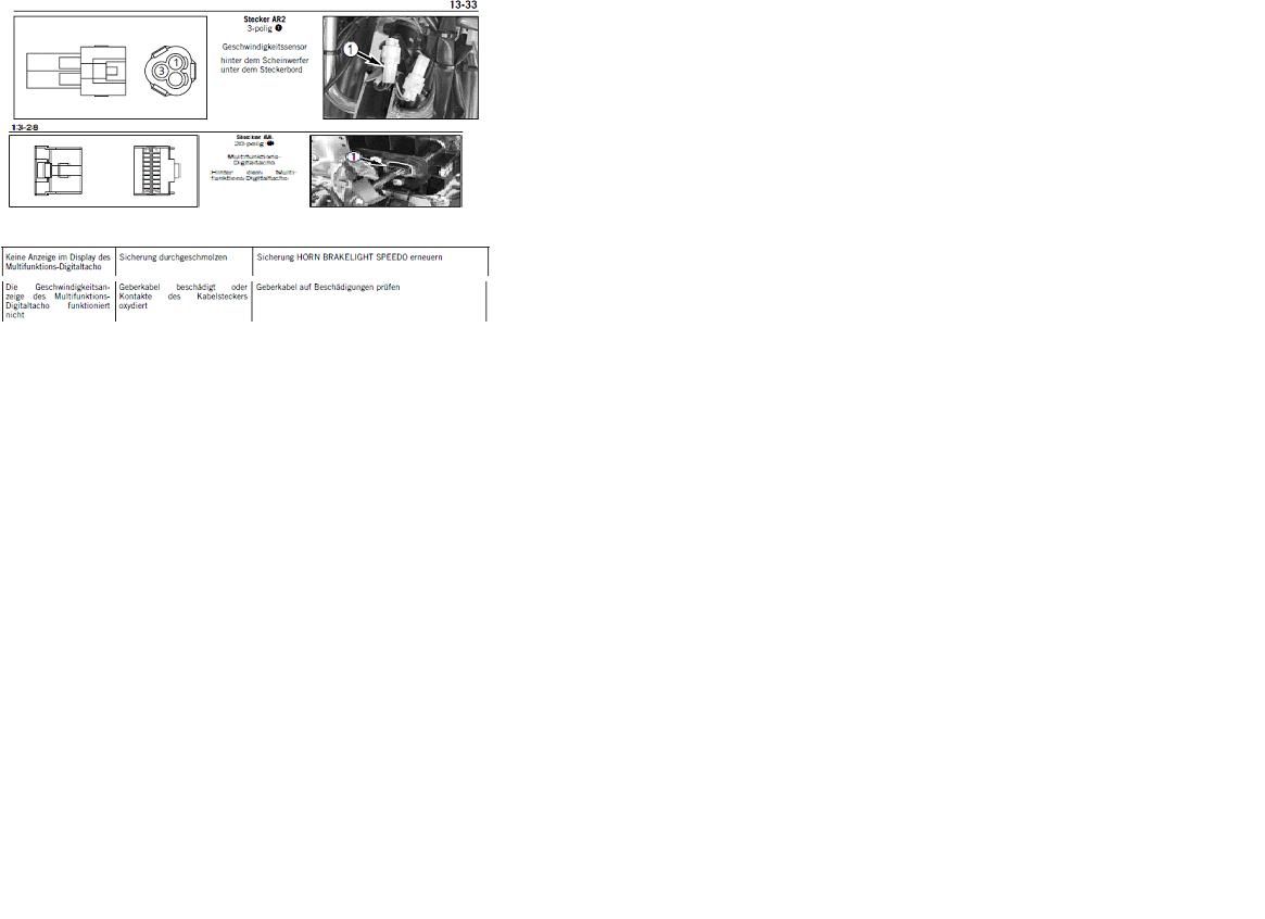

Hallo
Habe mal mein RA durchsucht.Vielleicht hilft es dir.
Martin
 Dateiname:  Tacho keine Anzeige.JPG
 Dateigröße:  33.02 KB
 Heruntergeladen:  1981 mal

BeitragVerfasst am : So, 19. Apr 2009, 10:57    Titel: Antworten mit Zitat
Ohne das Bild hätt ich den Stecker NIE gefunden, derwar gut im Gewirr versteckt Mad
