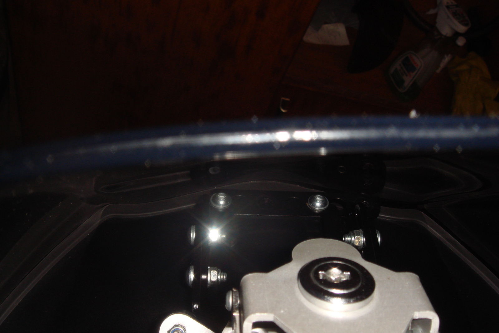

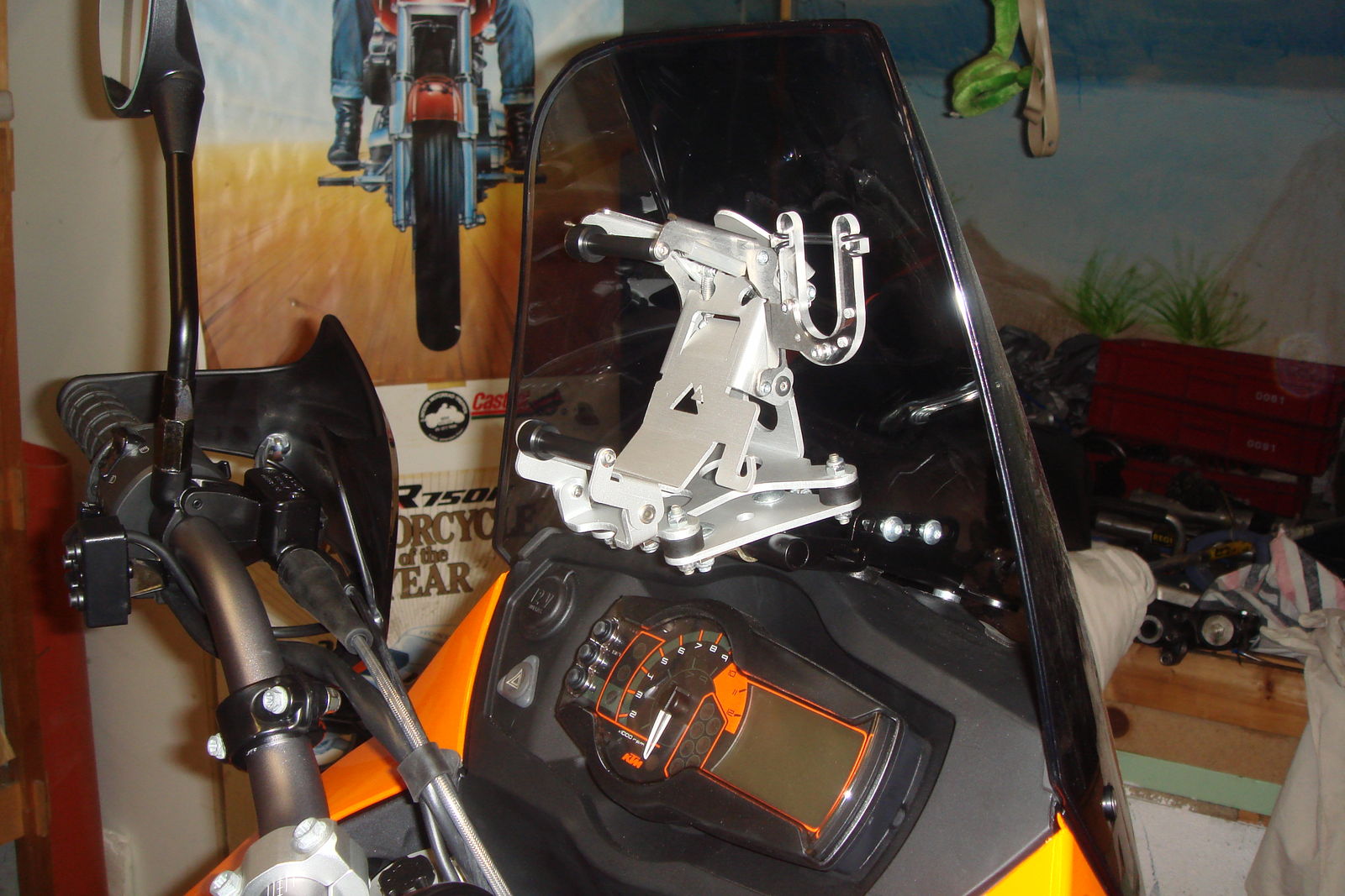

So viel zum Thema GPS Halterung passt nicht. Das ist meine ADV 2009 mit Touratech GPS Halterung welche ich an meiner 2006er und 2008er ADV hatte.
passt mit minimalen Änderungen!!!!!!

@ Doohan: Suuper So werde ich´s machen.
Question Was musstest Du denn ändern? Am Halter oder auch am Mopped? Das RB-TT passt doch auch auf diesen Halter, vermute ich mal ganz stark? Question

Am Motorrad musste ich gar nix ändern.
Ich musste nur an der Löcherleiste an welcher man die Halterung nach links oder rechts verschieben kann,ein zusätzliches Loch bohren damit ich mit der Halterung genau Mitte Tacho bzw.Wölbung über dem Tacho gekommen bin.
Ob das RB-TT auf den Halter passt kann ich nicht sagen.Ich häng nur mein GPS map 276C rein. Ich hoffe dir damit ein bisschen geholfen zu haben .
mfG. DOOHAN

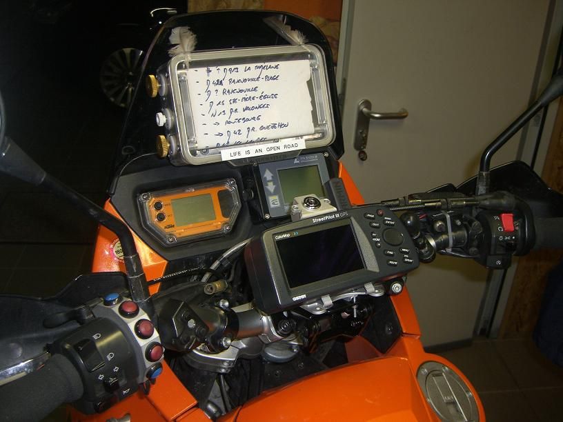

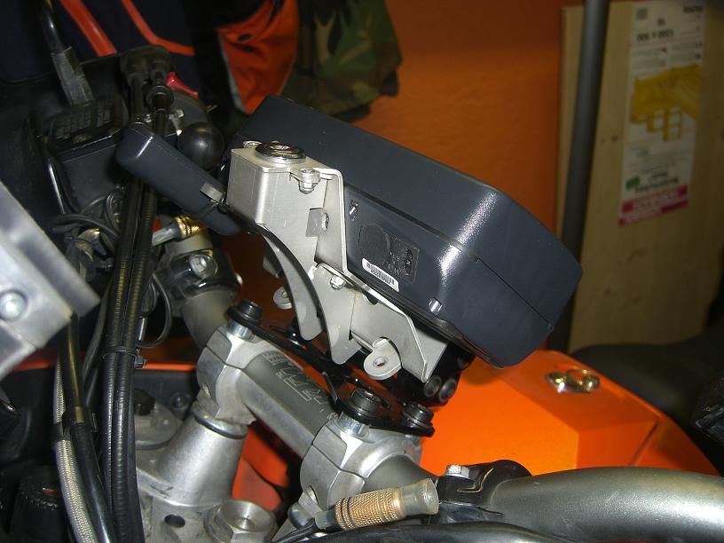

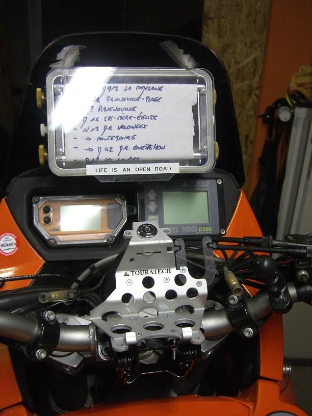

Wenn nicht, ich habe mein Cockpit inzwischen umgebaut, da ich die Scheibe gekürzt habe und der IMO so nur oben rausstehen würde.
Deshalb habe ich umgebaut:
IMO anstelle des Drehzahlmessers
GPS an die spezielle LC8 Halterung auf der Gabelbrücke von SW-Motech
Das Ganze sieht jetzt so aus wie auf den Bildern.
Beste Grüsse aus Luxemburg,
Thierry
