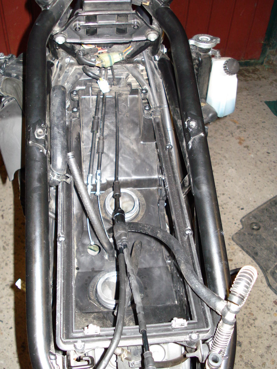

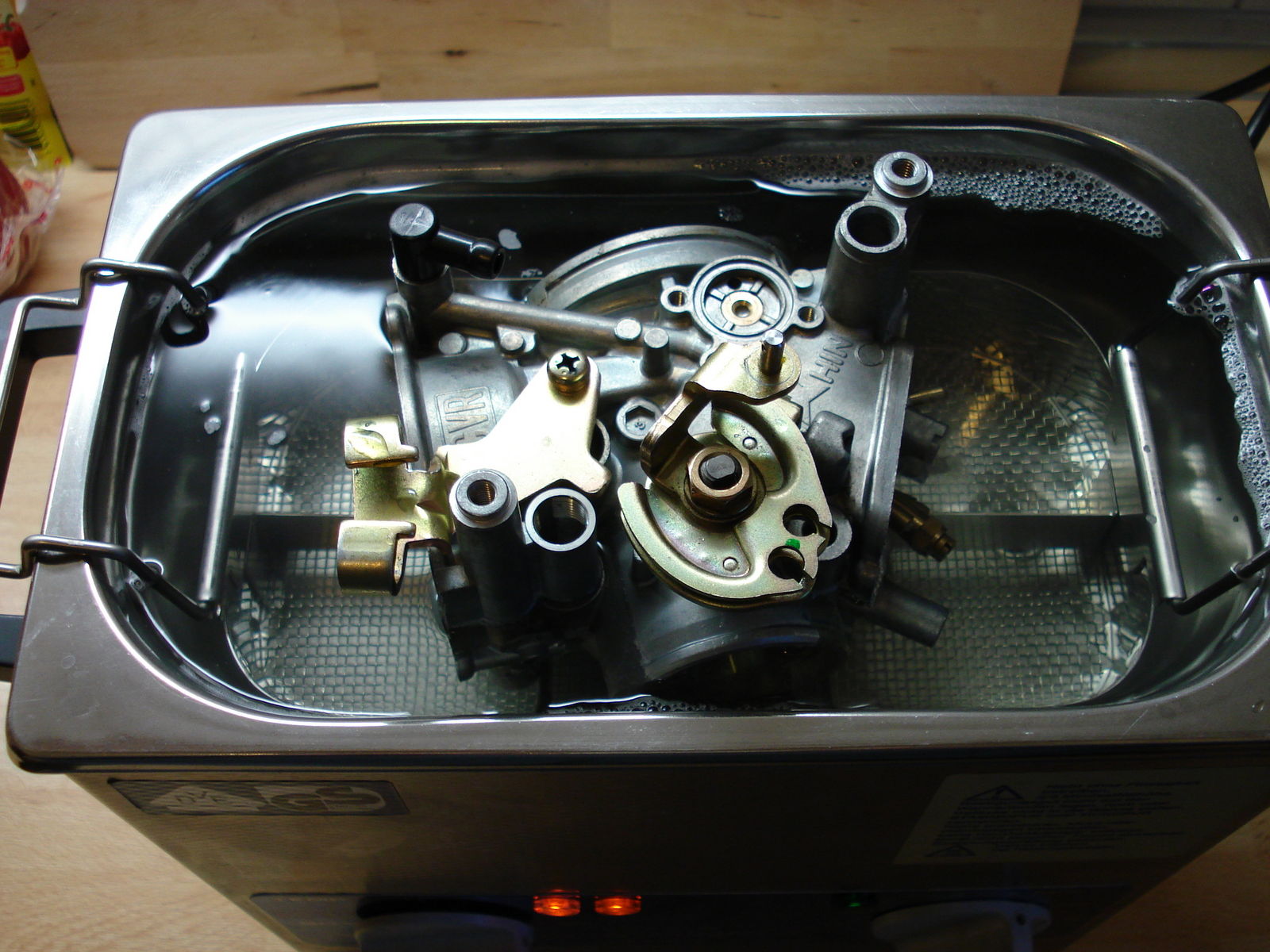

Jepp. War bei mir genau so. Vergaser raus und ab ins Ultraschallbad. (Is aber ne elendige Sch....-Arbeit)
Da kommt dann ne ziemliche eklige Schmiere raus. Liegt wohl wirklich an der Biosprit-Beimischung.
Und noch ein Tipp aus eigener Erfahrung:Unbedingt vorher markieren welcher der Öffgnungszug und welcher der Schließerzug ist. Sonst kannste den Gasgriff plötzlich nur nach vorne drehen. Cool

....so, nach langer Zeit hab ich mich nun mal an die Vergaser gemacht.
Einige Düsen sind total verharzt....
Beim der Demontage habe ich mir die Einstellungen der beiden Leerlaufgemischregulierschrauben notiert.
Der vordere Vergaser war bei 1,5 Umdehungen und beim hinteren Vergsaer waren es 2,75 Umdrehungen.
