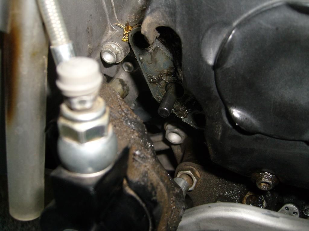

Habe schnell mal den KNZ weggebaut und ein Foto von der Druckstange diesseitig gemacht. Mit dem Fingernagel über das Ende der Stange gefahren....keine Stauchung oder Einlaufriefen fühlbar!
Die 2007er ADV hat eine einteilige Stahl-Druckstange verbaut.
Dann anschließend noch ne Runde gefahren. Die Kupplung kommt ganz am äußersten Ende. Wenn ich sie während des Fahrens ein paar mal um den Punkt, an dem sie greift auf und zu mache, habe ich plötzlich das Gefühl (mehrmals probiert), als wäre kurz nur ganz wenig Druck auf dem Handhebel, als würden die Scheiben für einen kurzen Moment zusammen kleben.
Wenn ich dann schnell bremse, kann ich den Leerlauf nicht mehr eindrücken, ich kann nur drüber hinweg schalten, oder direkt wieder in den ersten. blink
Nein, gestürzt bin ich nicht, keine Stauchung deshalb.
Hab auch das subjektive Gefühl, das die letzten Gänge nicht mehr so spontan greifen>>>>>>>>Stahlscheiben?
Auch den Ölstand im Sammler an der Kupplungs-Armatur geprüft....korrekt! Dabei Handhebel einige male gedrückt....keine Luftbläschen, also keine Luft im System.
Sieht so aus als müßten die Kollegen Schrauber in Agios Nikolaos ran. Hoffe das der Kupplungs-Set bald hier ist.

Ich glaube nicht, dass Du die Beläge schon gekillt hast. Da ist viel Öl auf Deinem Foto zu sehen. Hast Du einen Kettenöler?
Gruß-BRB
Lieber arm dran als Arm ab!
kretabikerOffline
Anmeldungsdatum: 01.09.2008
Beiträge insgesamt: 6067
BeitragVerfasst am : Do, 8. Okt 2009, 20:41    Titel: Antworten mit Zitat
BRB(Blöder Rübenbauer) @ Do, 8. Okt 2009, 20:54 hat folgendes geschrieben:
Gruß-BRB
Ja genau, das iss der Kettenöler. Habe schon nachgesehen ob ´s da irgendwo raussypht. Hatte gestern das Bike über Nacht auf Sand abgestellt, da siehst Du genau ob was rausgelaufen ist und wo.
Also wenn´s die Beläge nicht sind, dann kann´s eigentlich nur noch an der Geberfeder des Kolben liegen, das was Du anfangs meintest.
Möglicherweise muß der Federdruck exakt stimmen. Heißt: das orginale Ersatzteil von Magura.
Werde ich abklären. !
