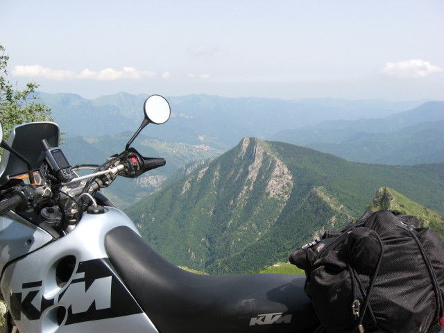

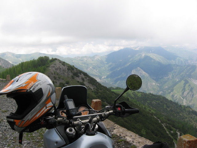

Habe bzw. hatte es auf der 4er per Lenkermittelstrebe und Bikertech Klickfix-Halterung befestigt Smile .
 Dateigröße:  61.72 KB
 Angeschaut:  922 mal
 Dateigröße:  59.6 KB
 Angeschaut:  964 mal
to.we

am anfang hatte ich auch die lenkerquerstrebe mit dem navi verbaut. aber mittlerweile hab ich den roadbook halter günstig bei ebay geschossen und mit dem tt halter sitzt das navi (hab auch ein 60 csx) optimal im sichtfeld und man muss nicht immer soweit nach unten gucken, dass trägt schon sehr stark zur sichheit bei Wink ...

ja, mittlerweile hab ich auch den TT halter auf dem Roadbookträger montiert.
Einzig, dass die Handschützer am RB-Träger bei vollem Lenkeinschlag anstoßen und die Armaturen minimal verdeckt werden eine sehr gute Lösung.
