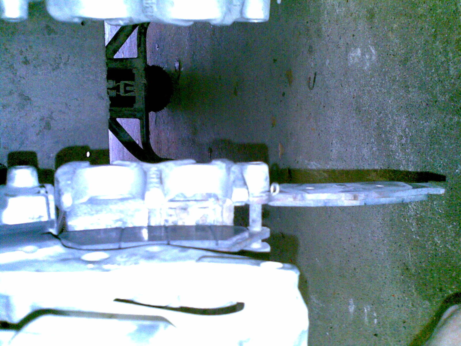

Ich bin gerade dabei, das erste Mal mein Vorderrad wieder einzubauen. Als ich nun die Bremsscheiben wieder einführen versuchte kam mir auf einmal ein Bremsklotz entgegen. Was hab ich wohl falsch gemacht und wie kann ich das nun wieder richten?
Danke für die Hilfe!
Danfz6
Sorry Foto ist schlecht....

Falls deine Frage ernst gemeint ist wuerde ich das Teil einfach wieder einhaengen. Eine Seite wird eingehaengt und die Andere durch den Splint gesichert der nach deienm Foto zu urteilen noch drin ist.

Den Klotz wieder nach oben drehen (in seine Ausgangslage). Dann den Sattel etwas verschieben (schwimmender Teil) damit der Klotz wieder oben von der Kante des Sattels gehalten wird und bloss nicht am Bremshebel pumpen! Wenn der Sattel in der richtigen Position ist und die Klötze paralell zueinander stehen, kann er normalerweise nicht runterfallen, da der Klotz in der Nut des Sattels liegt. Das Problem ist eben die Abwesenheit der Scheibe, dadurch kann sich der Klotz verdrehen und fällt runter. Das Rad kannst Du dann reinrollen und erst wenn die Scheiben zwischen den Belägen sind, hochheben und Achse durchstecken.
Es ist etwas Fummelarbeit, wenn er mal rausgekommen ist. Habe Geduld!
