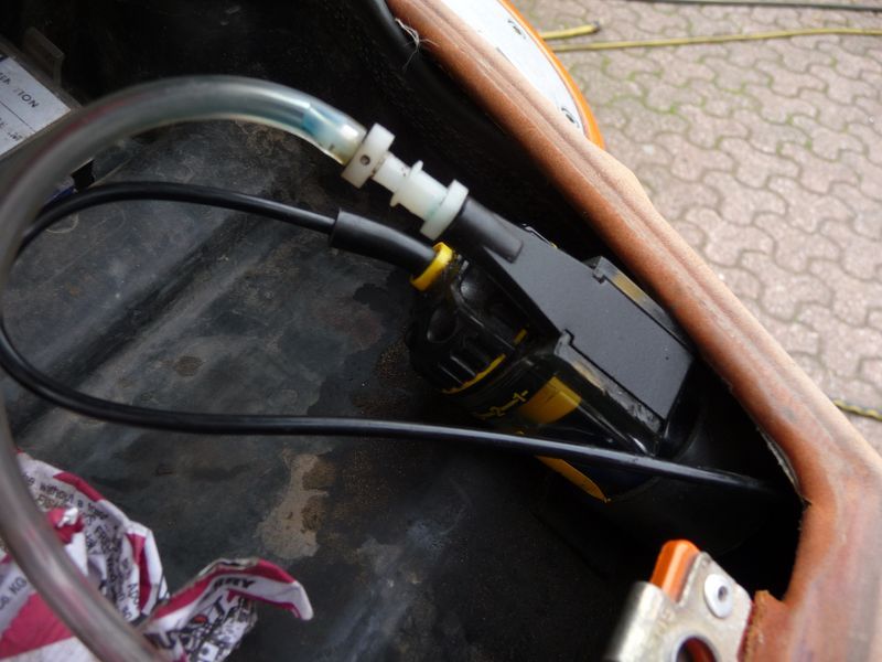

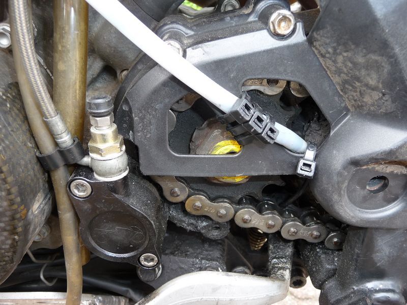

Ich hab meinen Scottoiler im Handschuhfach und den Auslass jetzt endlich am vorderen Ritzel - funktioniert seit 70000Km sehr gut. Wenn Du Bilder willst, kann ich Donnerstag welche einstellen.

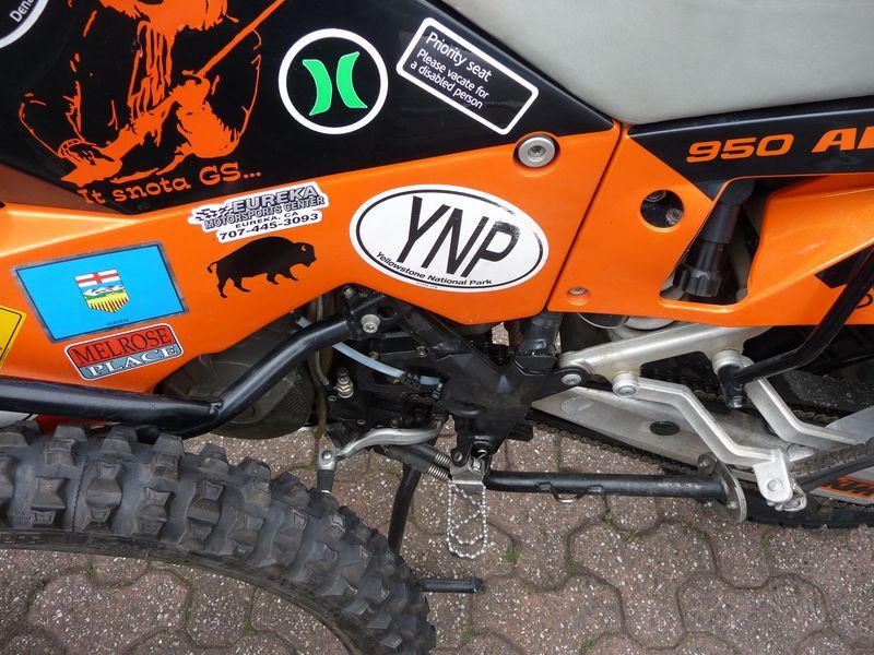

Hier ein Paar Bilder des Einbaus. DIE rahmenschoner sind von der SE und kosten beim Freundlichen ca. 18€.

Hier mal ein Photo mit dem Scotti.Ausgang am Kettenblatt.
Gruß Supersammy
