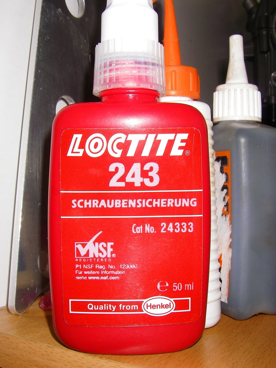

Nimm Loctite 243 für alles, was Du kalt und mit normaler Gewalt wieder lösen möchtest.
Gruß-BRB
