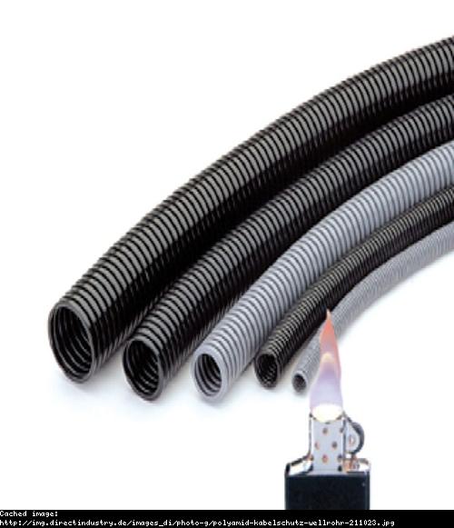

Du meinst bestimmt Poschierrohr.
Sowas wie das hier, oder?
Frag doch mal beim Elektroinstallateur, oder gib mir den Durchmesser und die Länge, dann schau ich mal was wir auf der Arbeit haben.

Nee - guck Dir mal Dein Tachokabel an und die Hülle in dem es steckt. Das ist ein glattes stabiles Plastikrohr!
Ich glaub das ist es. Durchmesser stimmen jedenfalls.
