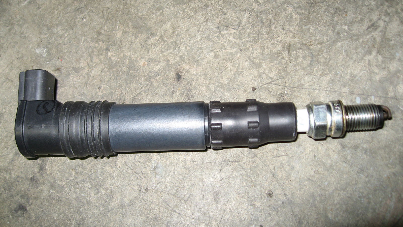

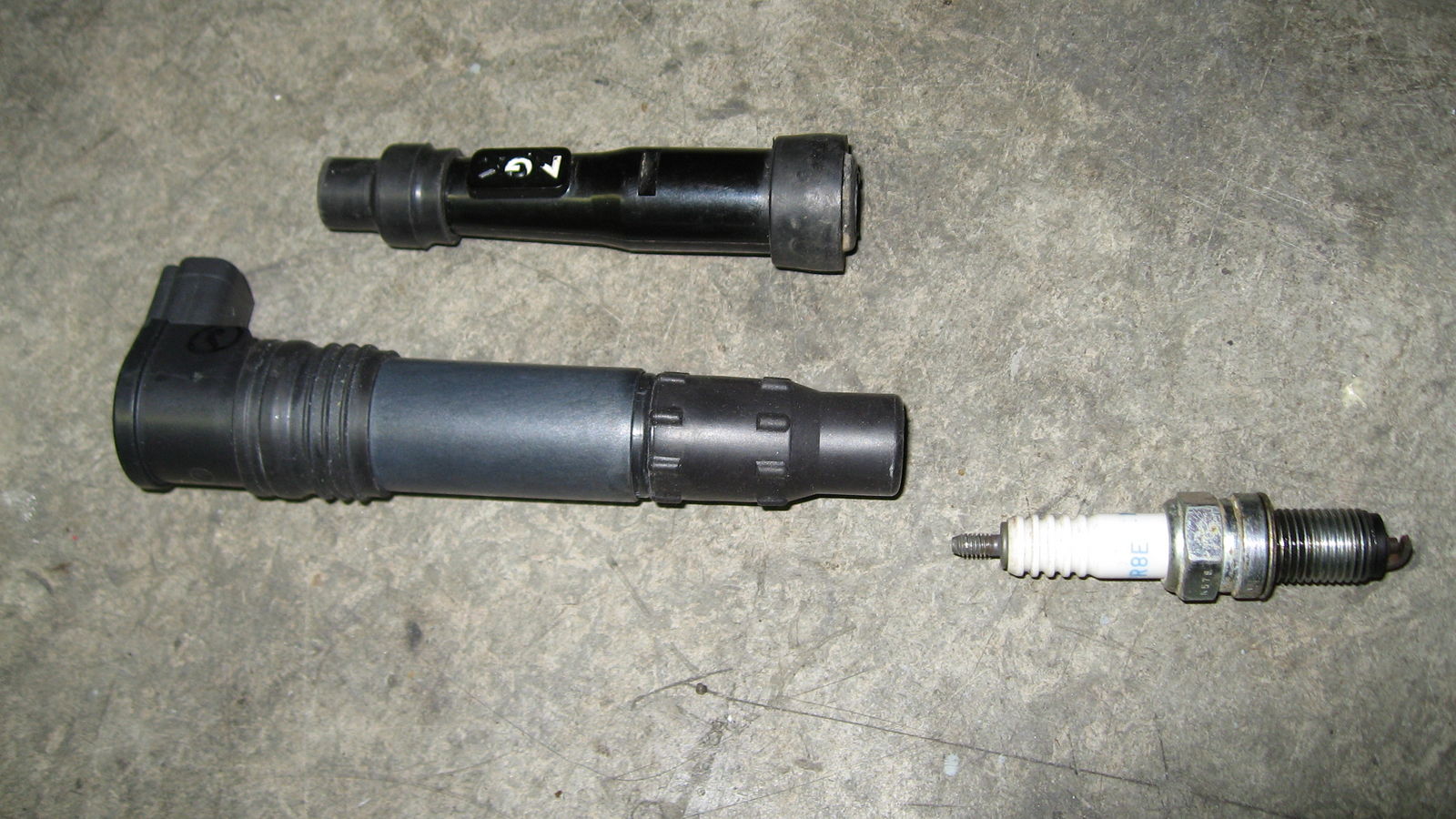

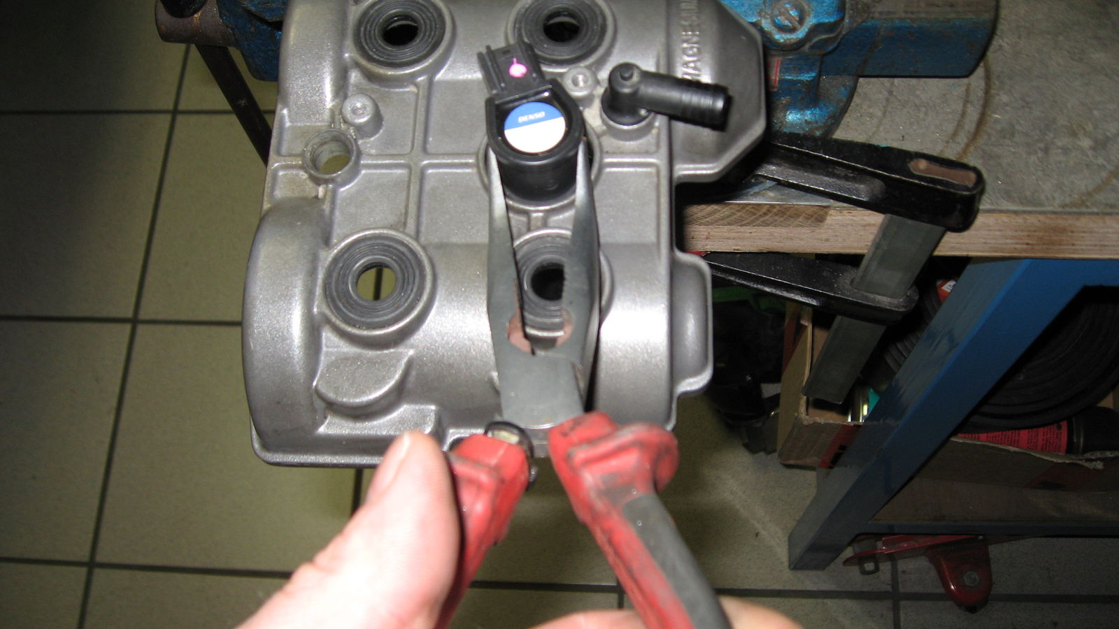

Bleib ruhig.Ich habe ihn probiert,der Gummi am Kerzenschaft baut Unterdruck auf es macht richtig "plopp" wenn er sich löst.Ich mache es mit der gekröpften Spitzzange.Immer hebeln dabei.Der LC4 Stecker geht dagegen butterweich.
