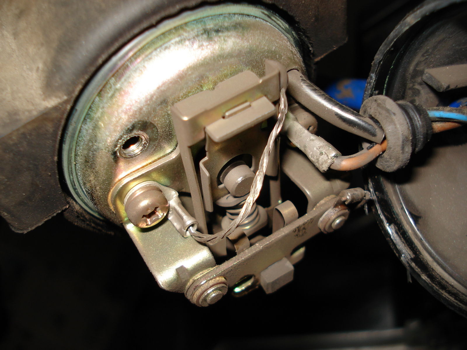

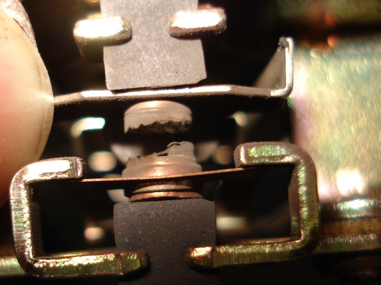

So, hier mal Fotos...
Was meint die Fachpresse Question

Wie zu erwarten war.

BeitragVerfasst am : So, 22. März 2009, 12:10    Titel: Antworten mit Zitat
Entweder reparieren lassen beim norbert, oder eine neue einbauen, aber keine originale.
