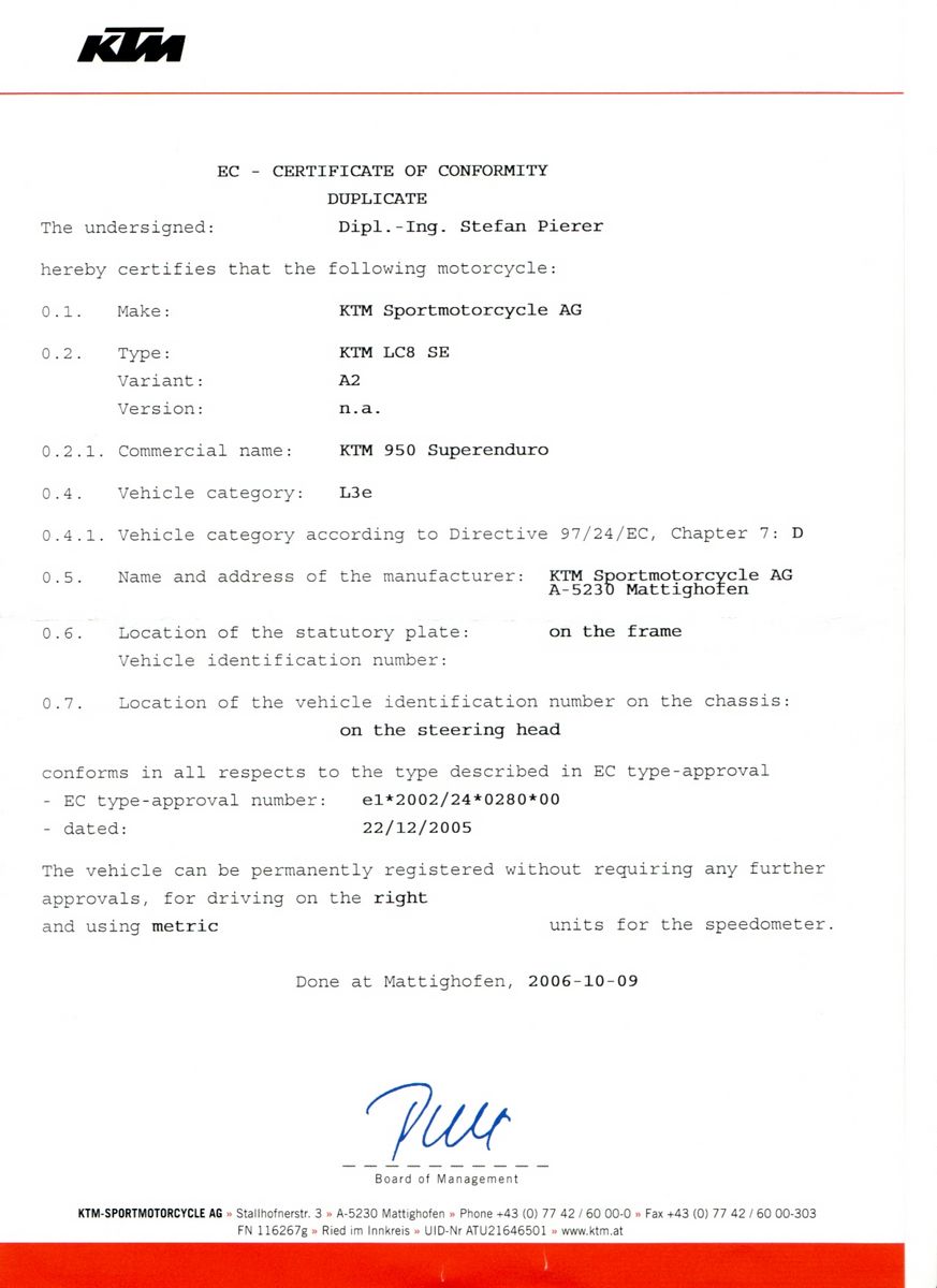

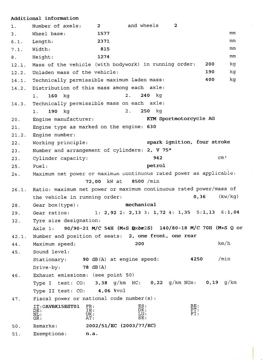

Und damit wir mal vom Gleichen reden, habe ich grad mal die COC Papiere meiner 2006er SE gescannt und poste die hier mal rein. Was bei 32 steht ist "komisch" zu lesen, es ist aber exakt so im Okkinal!
 Dateigröße:  91.94 KB
 Angeschaut:  791 mal
 Dateigröße:  133.13 KB
 Angeschaut:  810 mal

BeitragVerfasst am : Mi, 18. März 2009, 23:05    Titel: Antworten mit Zitat
Ja genau, Seite 2 Punkt 32. Ist bei mir genauso verschludert Wink
COC zählt, das stimmt schon. Aber es scheint nicht ausschließlich zu zählen...
Meine Sicht der Dinge: Mir ist wurscht, was Rennleitung und TüV dazu sagen könnten (ich lass' es drauf ankommen), ich habe nur Bammel vor einem übereifrigen Versicherungs-Gutachter (im Falle eines Unfalls).
Das wiederum macht die Angelegenheit nicht einfacher Sad
