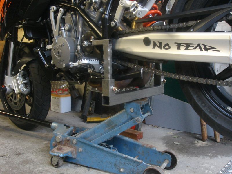

Da mir der ganze Zubehör-Hebermist zu wackelig und unbrauchbar erschien, habe ich mir selbst etwas gebastelt.
Man nehme einen alten Wagenheber – ein paar Vierkantrohre – eine 12er und 30er Welle und fertig ist der geilste Kati-Heber.
Einfach die Welle durch die Schwingenachse stecken und hoch geht die Post.
Wer die Maße zum nachbasteln haben möchte….bitte melden.

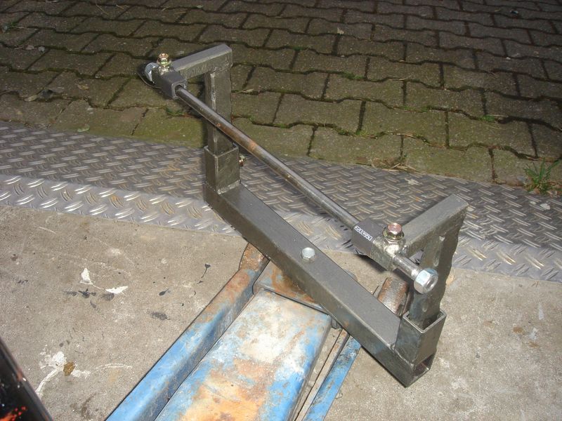

Und so sieht es ohne Kati aus

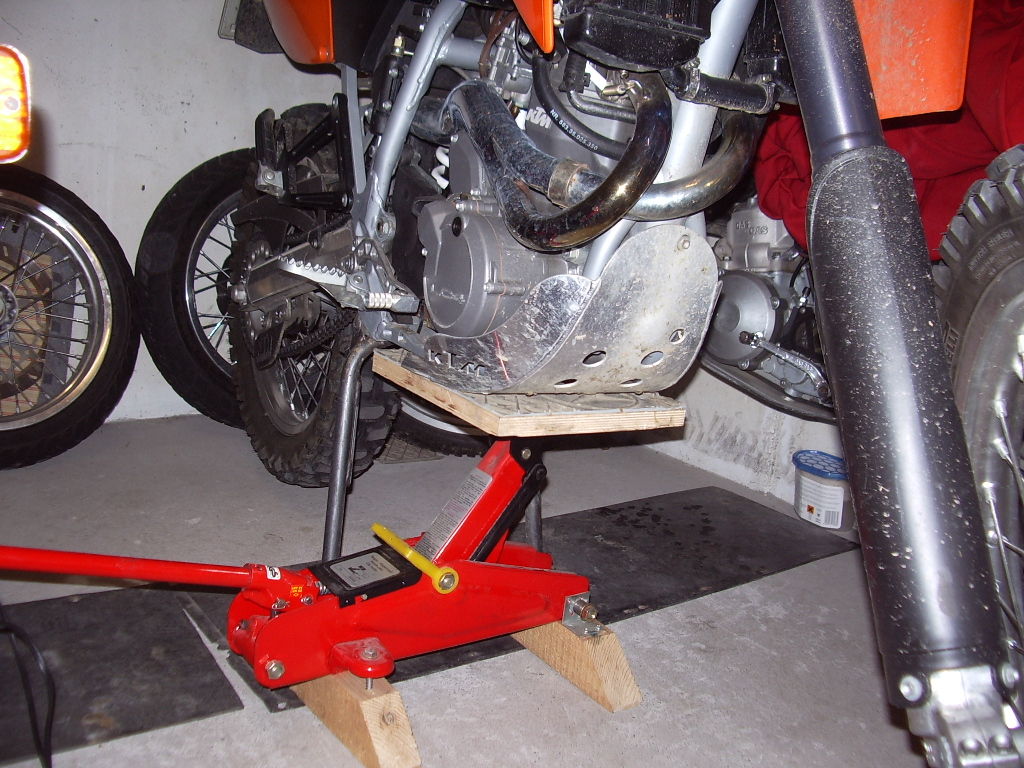

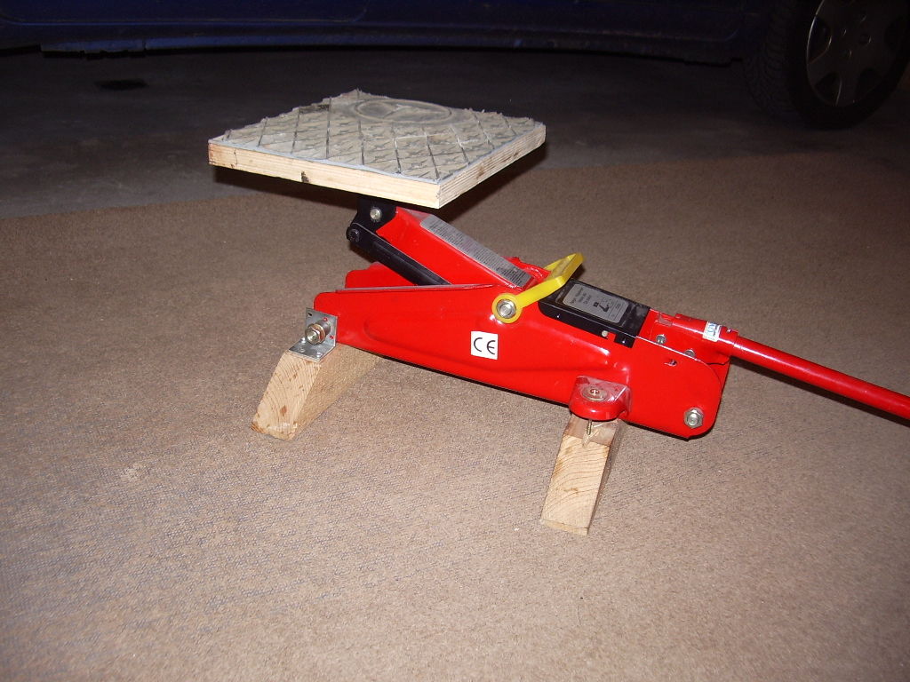

... na sowas ähnliches hab ich auch, hab ich mal in 10 minuten zusammengebaut und so endlich Verwendung für den billigen Wagenheber. funzt erstaunlicherweise seit 5 Jahren (und solange such ich auch grössere Rollen)
Damit kann ich 2 To mopeds heben Very Happy

BeitragVerfasst am : Mo, 16. März 2009, 20:38    Titel: geht bei der SM 990 aber nicht Antworten mit Zitat
Sowas hatte ich für meine LC4 640 SM auch - geht aber bei der SM 990 leider nicht. Der Auspuffkrümmer und tausend andere Dinge sind im Weg.

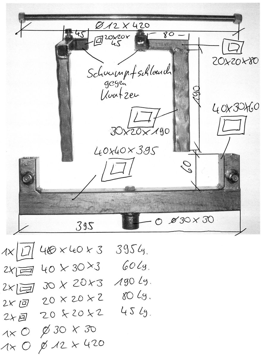

BeitragVerfasst am : Mi, 18. März 2009, 19:49    Titel: Männer - das muß reichen Antworten mit Zitat

BeitragVerfasst am : Mi, 18. März 2009, 20:15    Titel: Antworten mit Zitat
Sad So dann muß ich also erstmal schweißen lernen Laughing
Oder ich aktivier meinen vaddi Wink
heißen dank, mal sehen ob ich das so hinkrieg wacko

BeitragVerfasst am : Di, 24. März 2009, 16:00    Titel: Antworten mit Zitat
ich hab das alles mal durchdacht und muß sagen, das der einzige schwachpunkt in der aufnahme/ verbindung zum wagenheber liegt Sad .
mal schaun ob das stabil genug ist. ich werds aus stahl machen und anschließend in der farbe schlechthin lacken... Wink
da ich nicht über so nen tollen wagenheber verfüge und mir einen bei atu neu kaufen muß werde ich den wohl oder übel auf eine etwas breitere basis stellen müssen ohmy . ansonsten ist das zu mickrig.
der hier von dir verwendete heber ist bestimmt ein koloss blink
wie sieht es eigentlich mit der stabilität / wackeln aus?
