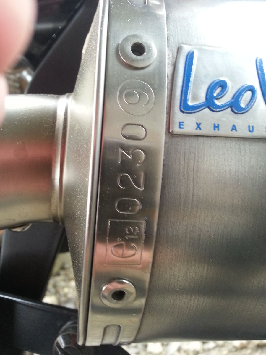

Hallo!
Habe das selbe Problem. Ok gut, 6 Jahre später, aber Problem da. Danke an Vikingspride für den geilen Sound! Leider kann ich auf der LeoVInce Seite keinen Link finden, wo man den Zettel für den Auspuff runterladen kann. Vielleicht hat jemand eine Idee.
Vielleicht weilt auch jemand unter uns, der mir die einzelnen Zahlen und Buchstaben erklären könnte Question
Danke im Voraus!

nur mal schnell gegoogelt, aber könnte das Dein Schalldämpfer-Typ sein (LV One)?
http://www.leovince.com/en/catalog-ktm/terminale_l ....... nture_i_e_2006/14007
http://www.leovince.com/files/F5723/CO-8430-8431.pdf
Die e-Nummer reicht als Nachweis aus, sofern sie zu Deinem Fahrzeug paßt. In Bezug auf die Lautstärke gilt sowieso, was in Deinen Zulassungspapieren steht. Sorry, wenn es nicht weiterhelfen sollte...

He, cool, danke für die schnelle Antwort.
Vom optischen her ist das nicht der Endtopf - meiner ist oval, wie die Akras, aber der zweite Link ist das, was ich suchte! Perfeto! Das druck ich mir mal aus. Ich hab das nicht gefunden!
Danke Hakim.
Edit sagt: Ja, die sind auch oval, hab eigentlich das Endstück gemeint. Es ist definitiv der LV Evo2.

Moin,
Du brauchst keine ABE mit zu führen, da e-nummer vorhanden!
