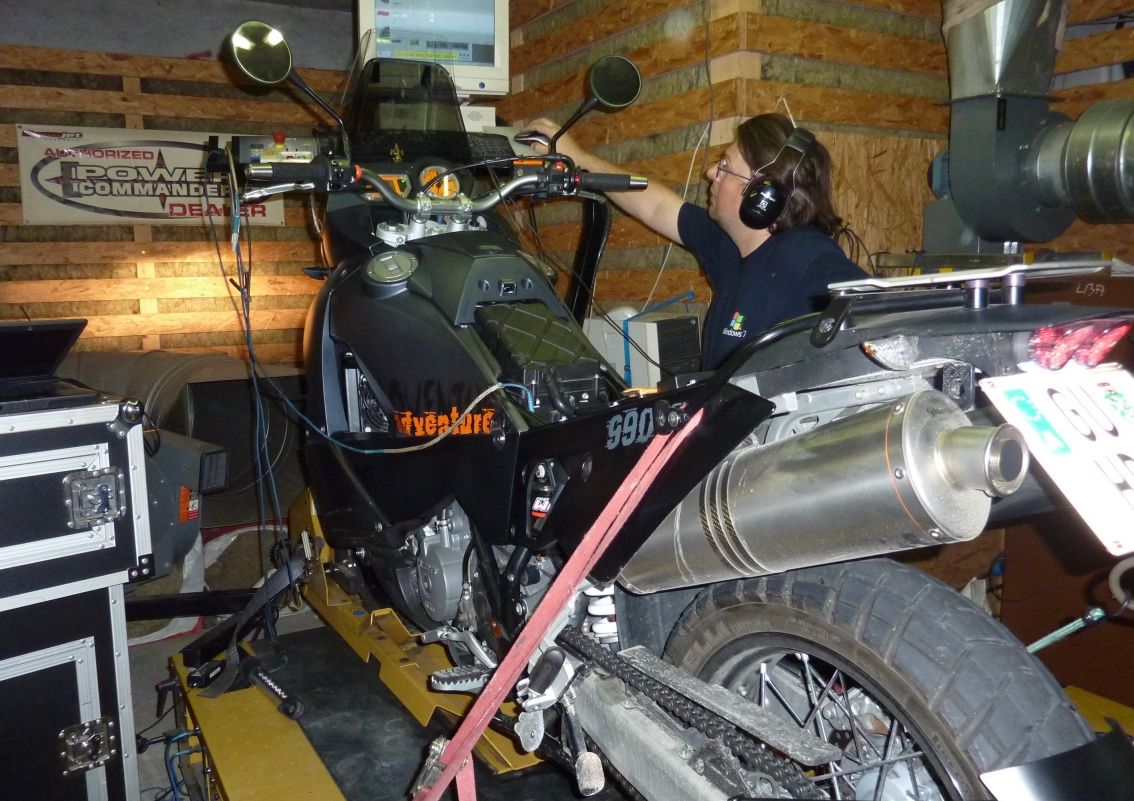

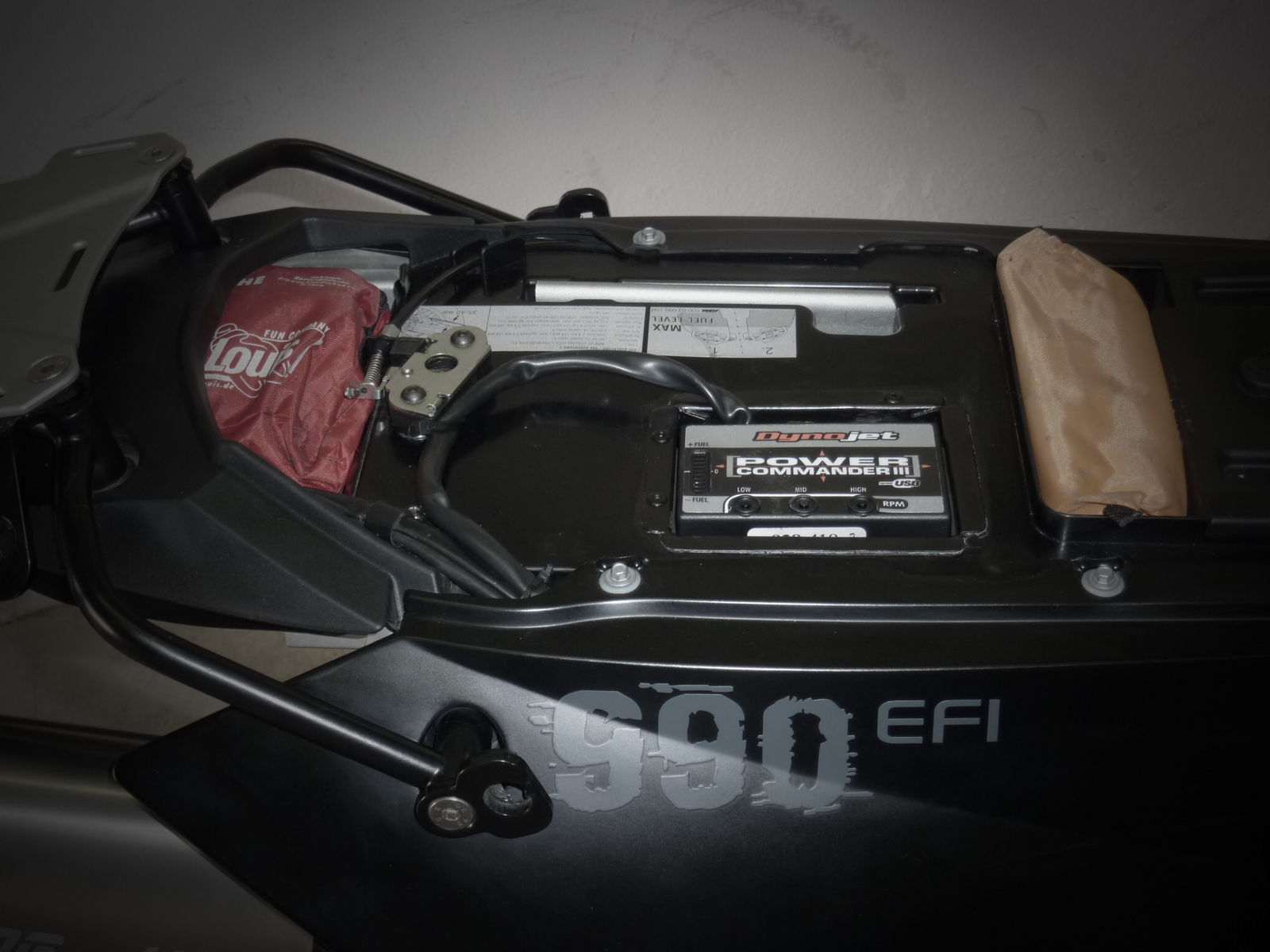

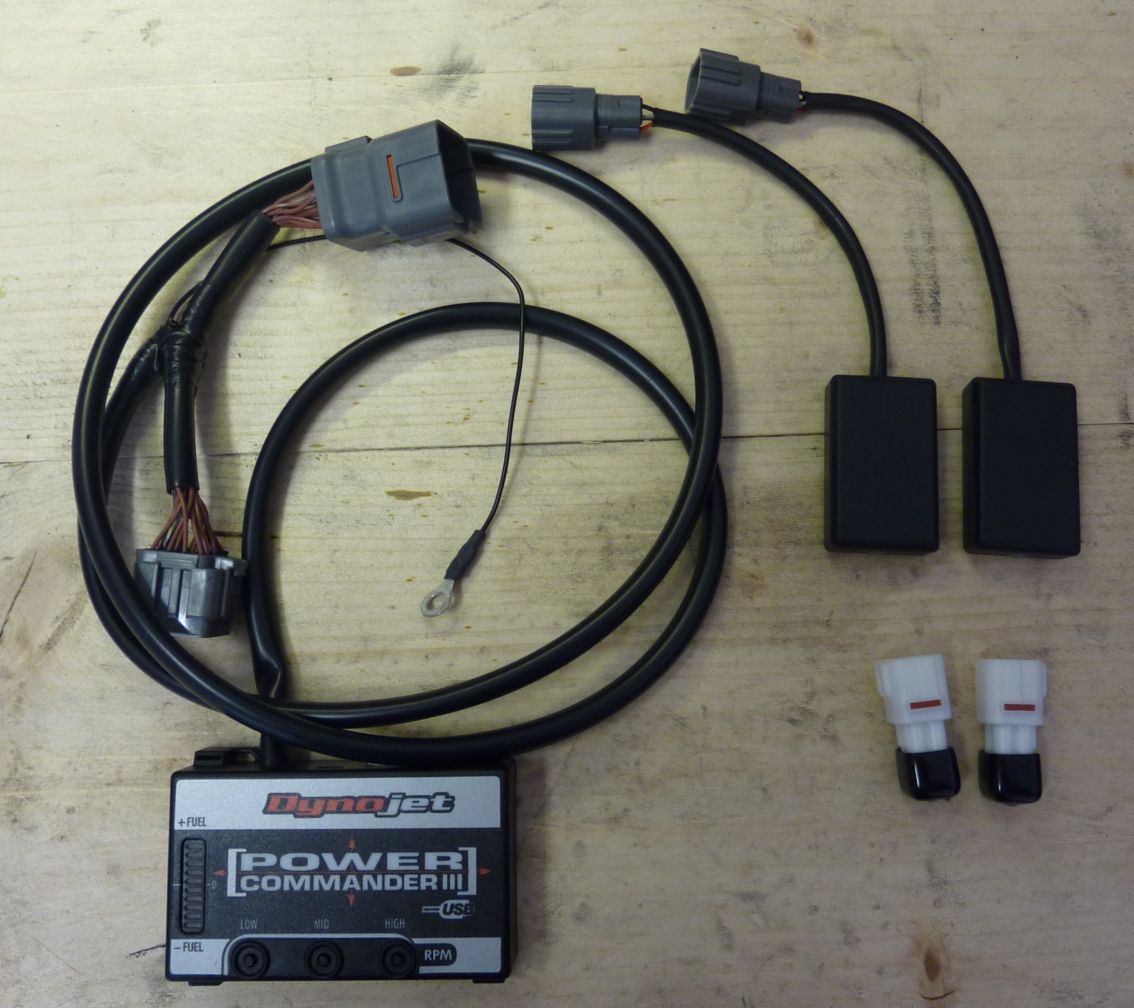

Hallo!
Hab´ den „PC“ beim „Otto Leirer“ (der Powercommandermensch in Österreich) gekauft, selbst eingebaut und anschließend am Prüfstand optimieren lassen.
Ja, was soll ich sagen? Wesendlich „weicherer“ und freier Lauf - bis zum Begrenzer, udglm...............
-kann nur alle in meiner Nähe zu einer Probefahrt einladen um sich selbst zu überzeugen und hier endlose Diskussionen zu vermeiden – oder auch nicht. dry
Und an alle die mit meinen investierten €uros besseres vorhatten (Sprit, Urlaub, Kinder......)!!?? - ja, warum nicht auch!?
LG Hannes
vor dem Einbau mit Eliminatoren

am Prüfstand

nach dem Einbau

Moin!!
Sach mal wie hast Du die Box für den PC gemacht?
Bei mir hab ich ihn provisorisch erst mal nur in nem Tuch unter das Heck gelegt Wink
