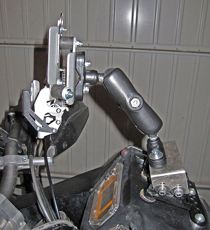

hallo,
da es bald mal wieder losgeht und ich diesmal den garmin 60 csx mitnehmen will, habe ich mir mal einen anderen halter gebaut.
an den tt halter im cockpit habe ich ein blech mit einem kugelkopf befestigt, auf den dann mit dem ram mount system die tt halterung rangesetzt ist. ich kann so das gps in jede erdenkliche position bringen und habe es immer gut im sichtfeld - ausserdem ist es ziemlich vibrationsfrei.
viele grüsse
blitz

..ist das das kurze (60mm) Mittelstück ???
blitzOffline
Anmeldungsdatum: 23.02.2003
Beiträge insgesamt: 1114
 →  82.000 km
 →  57.000 km
KTM LC 4 Adventure Bj.04
BeitragVerfasst am : Fr, 6. März 2009, 20:48    Titel: Antworten mit Zitat
ja

BeitragVerfasst am : Sa, 7. März 2009, 16:38    Titel: Antworten mit Zitat
@ blitz:
macht einen guten eindruck, sowas in der art steht bei mir auch an.
kannst Du mehr fotos posten? (mit angebauter scheibe etc)
besten dank
eric

BeitragVerfasst am : Sa, 7. März 2009, 22:30    Titel: Antworten mit Zitat
hey eric,
mehr fotos dann erst später. übermorgen geht sie in den container nach dubai und ist schon abgerödelt.
habe aber noch eine zweite kugel am lenker befestigt - ich nütze die ram mount kugeln übrigens auch als fotostativ - es gibt auch eine kugel (mit gewindeadapter für die kameraschraube, so kann ich statt dem navi auch die kamera dort mal befestigen.
viele grüsse
blitz

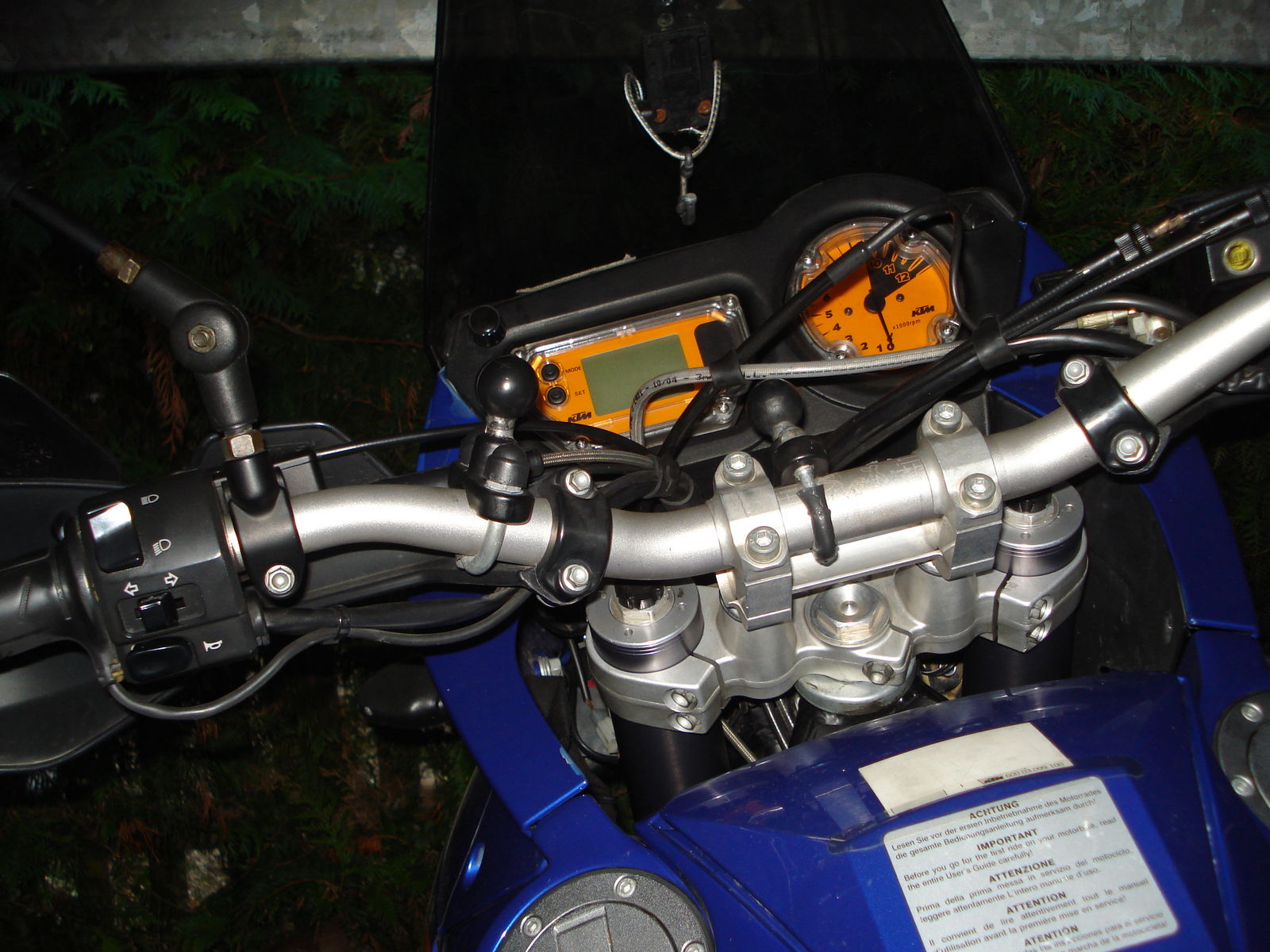

Ich weiss nicht was du hast, Gschimmy
Ich habe meinen 276er nun schon ca. 80tkm mittels Ram-Mount am Lenker.
Absolut keine Probleme, ausser ich war zu faul zum gelegentlichen Spannen.
Ich empfinde es als sehr angenehm, wenn ich das Navi je nach Situation
einrichten kann, und nicht den Hals nach Hersteller-Vorgaben beugen muss.
Wenn man ein paar € für eine 2. Aufnahme installiert, wird das komfortabel
PerformixOffline
Anmeldungsdatum: 25.05.2007
Beiträge insgesamt: 836
 →  24.000 km
BeitragVerfasst am : Mi, 7. Okt 2009, 17:07    Titel: Antworten mit Zitat
Bruggma @ Mi, 7. Okt 2009, 17:56 hat folgendes geschrieben:
Haste ma ein Bild??
GO!!!!!!! for it ...
Beiträge insgesamt: 7577
BeitragVerfasst am : Mi, 7. Okt 2009, 17:18    Titel: Antworten mit Zitat
Here we are
