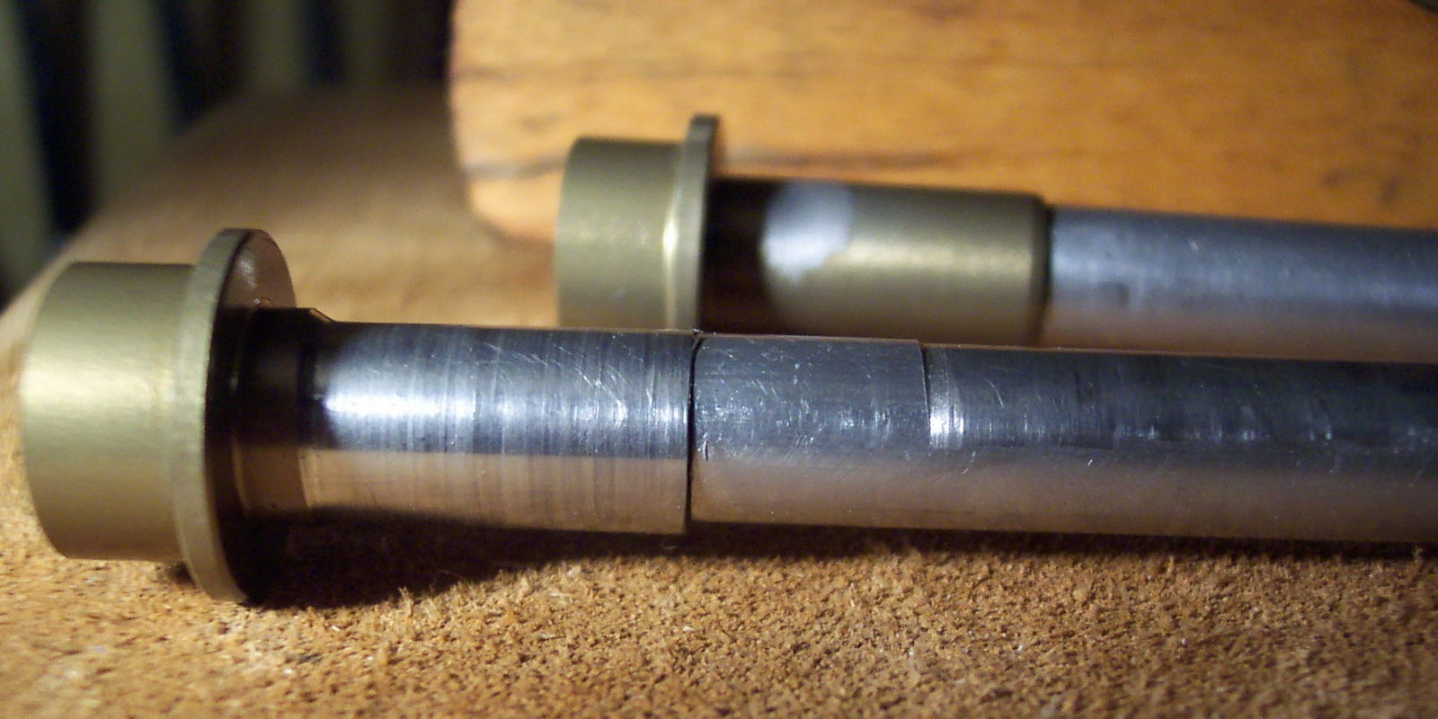

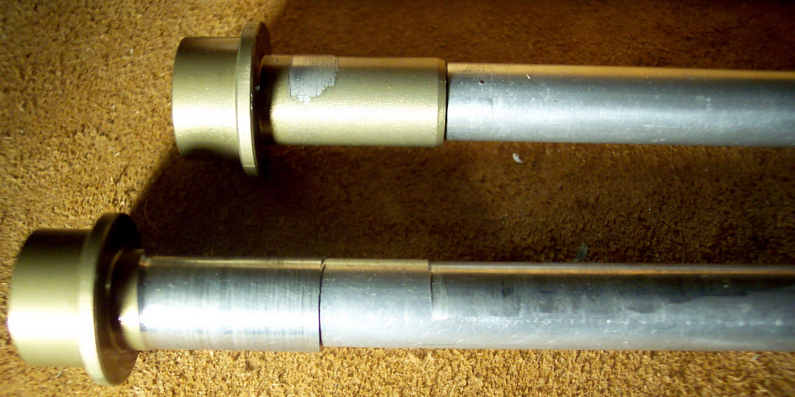

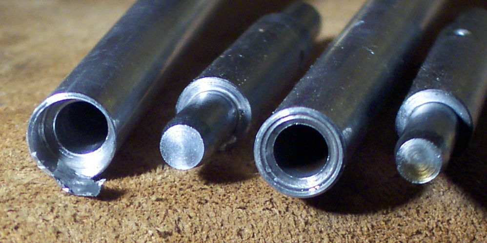

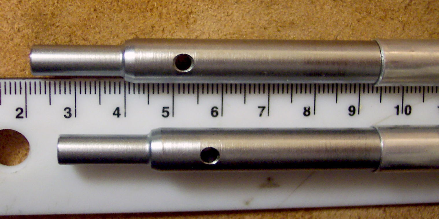

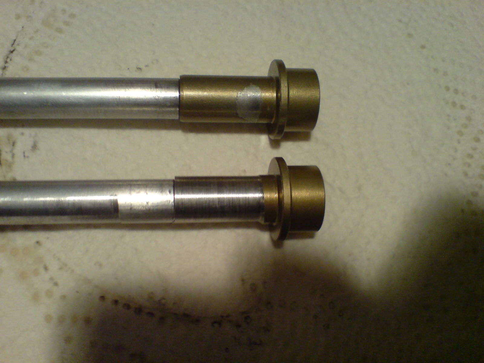

Es war die Druckstange.
Falls einer mal das Problem haben sollte, es zeigte sich so:
Kupplungshebel ging nicht mehr bis an den Lenker zu ziehen, Kupplung funktionierte aber noch.
Erst ging der KNZ kaputt weil der Kolben beim Kuppeln am Sprengring anstand. Dieser brach das Gehäuse natürlich auf.
Die Druckstange auf Seite des KNZ stand weiter drin wie bei meiner Käthe.
Also Kupplung zerlegt und da alles kontrolliert. Zwar Verschleißgrenze aber noch in Ordnung. Die Druckstange war aus der Kupplungsseite durch seitliches Spiel angeschliffen. Der Grund für ersteres war eine eingelaufene Druckstange auf KNZ-Seite. Hab ich auf den ersten Blick garnicht gesehen, erst beim vergleichen, da das Sch...teil exakt mittig eingelaufen war. Mancher CNC Fräser sollte sich daran ein Beispiel nehmen Wink
Wie man auf den Bildern sieht, ist die Druckstange also auf 2 Seiten eingelaufen. Das eine Bild ist Motorseite links, dass andere Motorseite rechts.
unten: Eingelaufen durch seitliches Auswandern, oben: schon leichte Schleifspuren
 Dateigröße:  167.78 KB
 Angeschaut:  896 mal
links eingelaufen nach 45´000 km, rechts "normal" nach 29´000 km
 Dateigröße:  150.39 KB
 Angeschaut:  923 mal

@atzi....sehe ich das richtig die Stahlkugel des KNZ hat sich in die Druckstange gefressen ???

froschi @ So, 22. Feb 2009, 11:00 hat folgendes geschrieben:
.... bei mir ist die Druckstange mal gewechselt worden (04 oder 05), war aber damal´s n´ganz normales Update (hatte auch keine Prob´s),

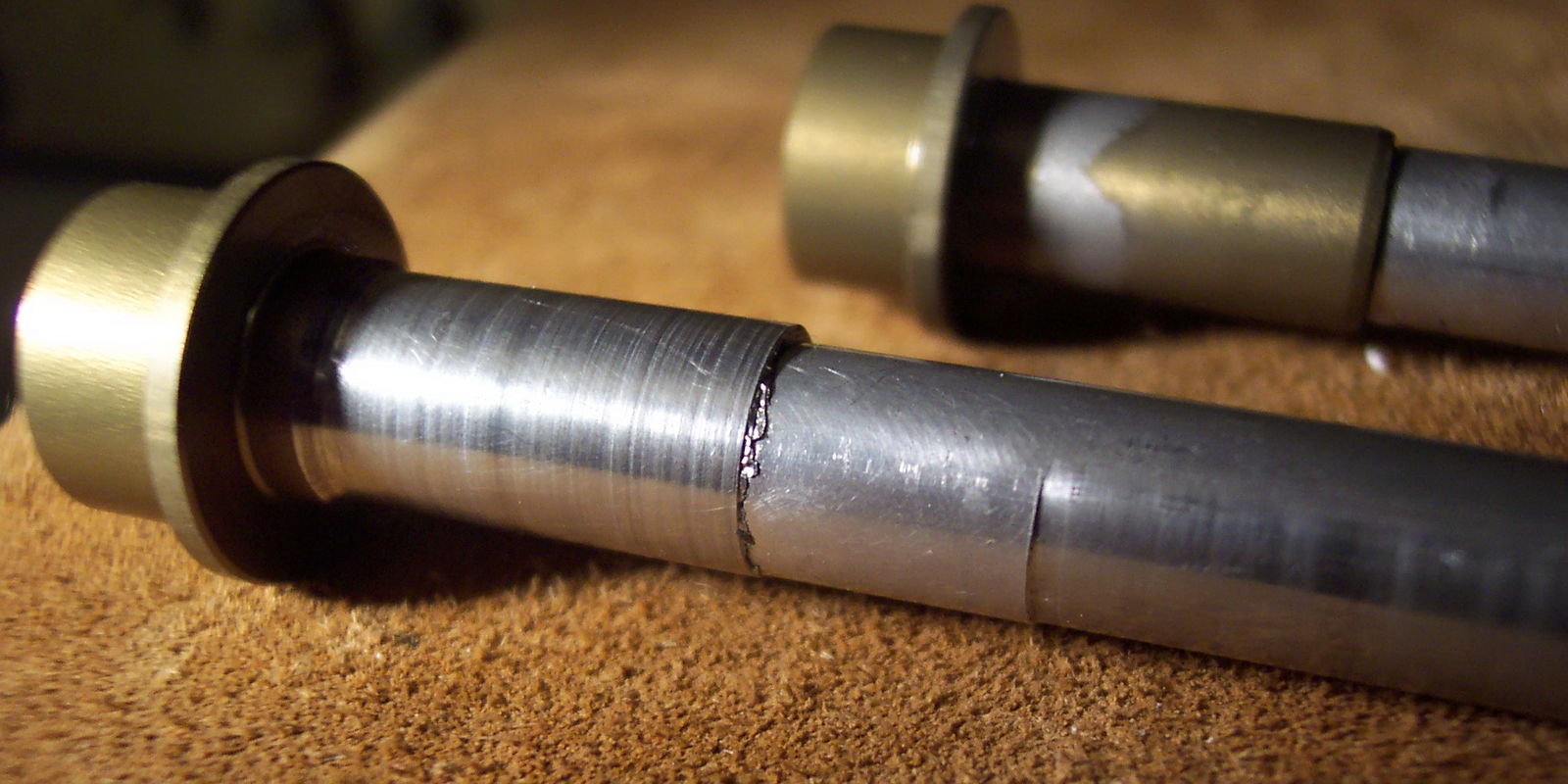

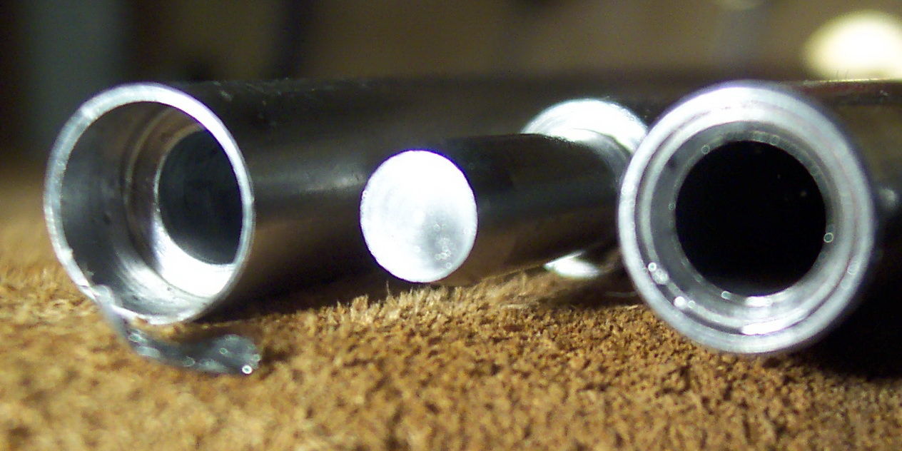

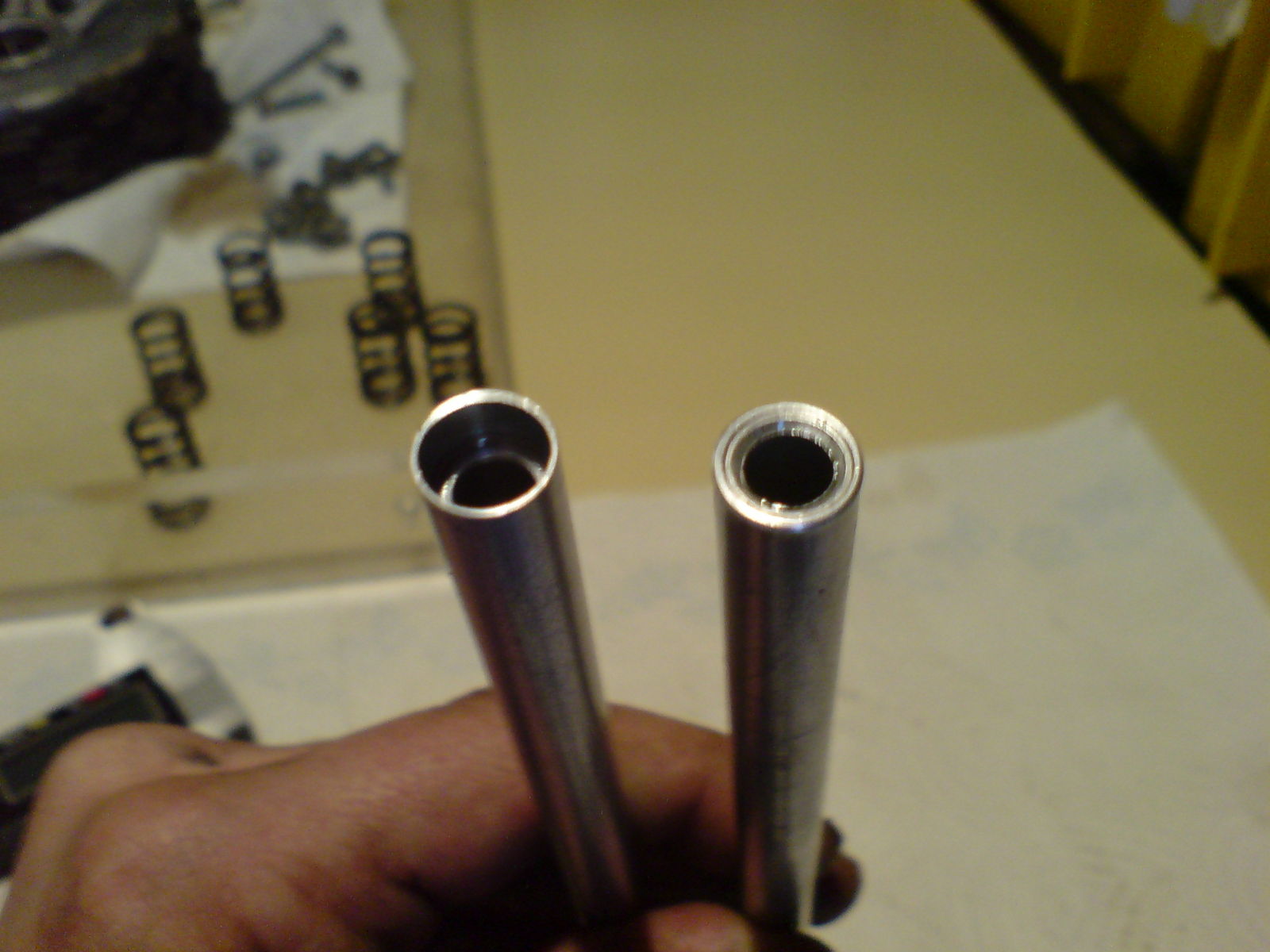

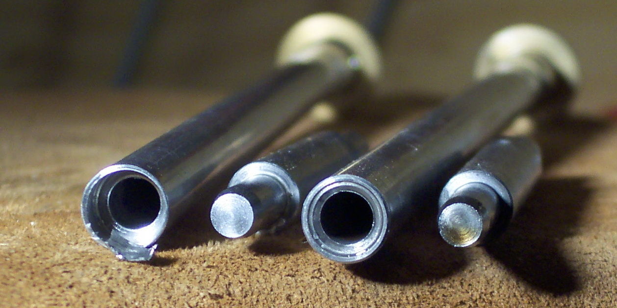

Hi froschi,
es hat sich das Teil mit der Querbohrung in die Druckstange "gefräst".
In meiner habe ich sogar noch Material drinnen gefunden.
Beide Druckstangen ect., sind aus 04er Modellen.
so richtig schön smooth hat meine nie gekuppelt,
und dann hab ich mich wohl dran gewöhnt.
Aber wer von ner 87er Honda mit 92000 Km kommt weiß es nicht besser. Smile
Ob es bei meiner ein up-date gab,
krieg ich vielleicht noch raus,
aber was bei den letzten 15000 km, seit letzten "Großen" in meiner Kupplung passierte, ist damit ja auch nicht gesagt.
Ich vermute, dass sich da ordentlich was "verspannt" hat,
und dass das den 1.KNZ irgendwann, zerrissen hat.
Und um auf "Nummer-Sicher" zugehen,
hab ich gleich noch meinen Ersatz-KNZ gekillt. Very Happy
H O S I ! ! ! !
Es hat etwas gedauert, wenn man von einer zu langen Druckstange ausgehen will, - alles nachmisst,
und zuerst nichts findet, .... wacko wacko wacko wacko
Da war es schon gut, zwei Maschinen des selben Modelles am start zu haben. Rolling Eyes
.....auf jeden Fall werde ich das ganze nun regelmäßig z.B. bei jedem Ölwechsel, mit ins Serviceprogramm aufnehmen.
Anbei noch ein paar Bildchens wub
