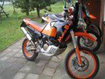

BeitragVerfasst am : Do, 19. Feb 2009, 17:47    Titel: Antworten mit Zitat
von Menze gemacht ....
 Dateigröße:  6 KB
 Angeschaut:  14004 mal

BeitragVerfasst am : Do, 19. Feb 2009, 18:35    Titel: Antworten mit Zitat
bischen groesser.....
 Dateigröße:  51.72 KB
 Angeschaut:  1108 mal

BeitragVerfasst am : Do, 19. Feb 2009, 19:54    Titel: Antworten mit Zitat
das bild zeigt ein mopped mit orangenen felgen
sind die nun lackiert, pulverbeschichtet oder was auch immer?
BeitragVerfasst am : Do, 19. Feb 2009, 20:11    Titel: Antworten mit Zitat
im moment kann ich nur Zwergenbilder reinstellen - keine ahnung warum ... sind gepulvert und haben auch Rumänien überlebt ...

BeitragVerfasst am : Do, 19. Feb 2009, 21:31    Titel: Antworten mit Zitat
Kommt gut
Wie lange hast du die schon so?
Ist das wiederstandsfähig beim Reifenwechseln,schließlich hat da schon das Orginaleloxat seine Probleme?
Der Farbton würde passen,welche RAL-Nummer ist das?
Quanta costa,amigo?
Grundsätzlich würde ich dem eloxieren ja noch mehr Wiederstandsfähigkeit zutrauen,hat da jemand Erfahrungen?
Und dann natürlich noch für eure Einlassungen.
P.S. Ollo is dat etwa ne AT auf KTM getrimmt? blink

BeitragVerfasst am : Do, 19. Feb 2009, 21:58    Titel: Antworten mit Zitat
Das ist eine Honda AT Rallye, jawoll!
