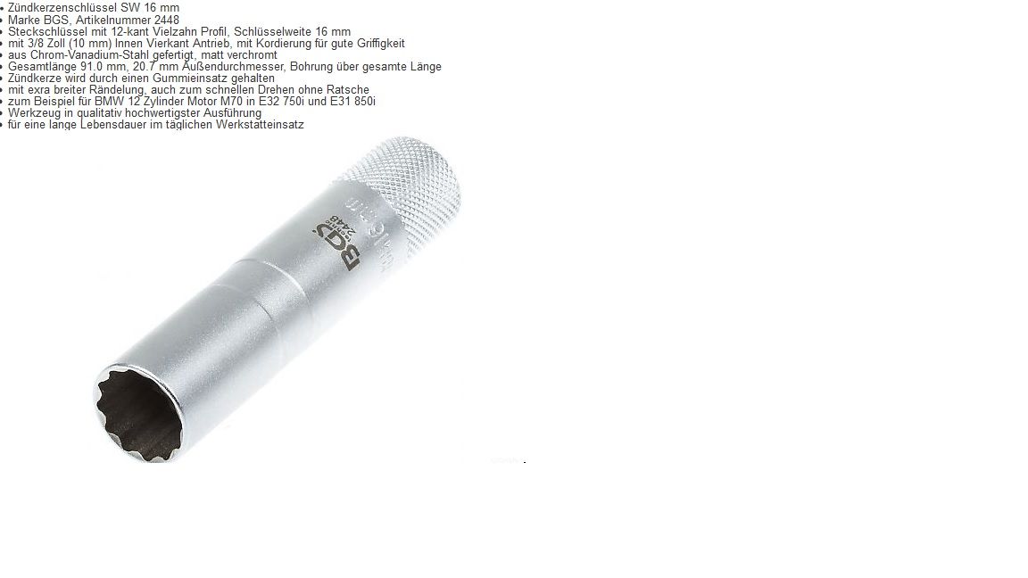

ich habe mir für 10 euro`s einen bestellt. Ist eigentlich ein Schlüssel für einen BMW aber bei meiner 2007er ADV tut der Prima.
Knigge

wie bist du denn an den Kerzenschlüssel gekommen ? Auf der Seite von BGS finde ich keine Möglichkeit eine Bestellung aufzugeben.
Klaus

Amazon -> BGS 2448 Very Happy

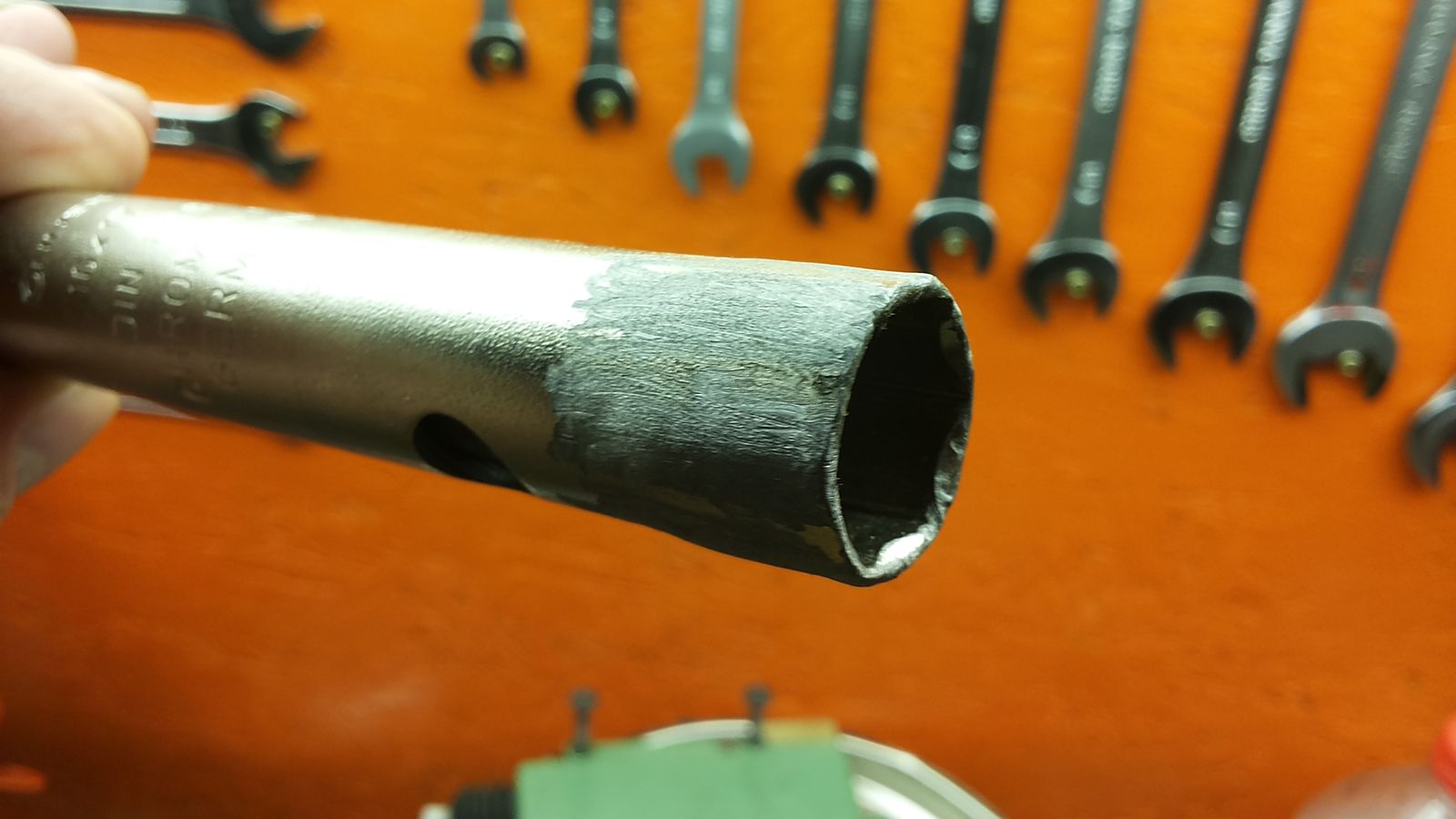

Hab einen einfachen 16er Steckschlüssel ausm Baumarkt gehohlt,
und das stöhrende Material abgeflext. Material 3,99 Euro , Arbeitszeit 5min.

Ihr seid ein wenig schneller wie ich im antworten gewesen aber ja, Ihr könnt die Schlüssel auf die Standartwege Amazon sowie auch Ebay ordern.
Alternativ für die "Klassiker" unter uns, ist auch der Weg über den Werkzeughandel möglich. Da spart man sich die Versandkosten.
Grüße
Knigge

und tut der BGS 2448 auch ohne den Luftfilterkasten zu entfernen?

Da wirst Du nicht drum herum kommen egal mit welchem Schlüssel.
