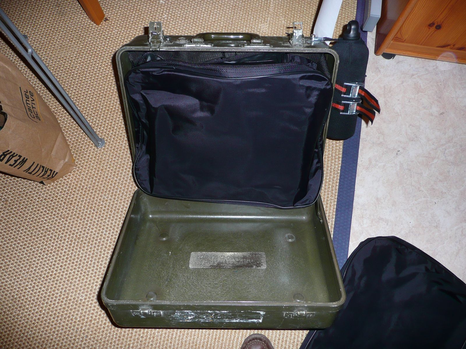

Sooooo...jetzt mal meine Bastelei zu dem Thema Eigenbau.....
- gebrauchten LC4 Kofferträger ( ca. 80€ )
- ausgesonderte GFK Koffer von Y-Tours ( ca. 60€ )
- Koffer-Universalanbausatz von K.Grützner ( ca. 50€ )
- ausreichend 5 Min. Epoxy ( ca. 10€ )
- Aufleber ( reflektierend ) ( ca, 10€ )
- Schrauben, Winkel und Spanngurte im Baumarkt um die Ecke (ca.10 € )
- zwei 1 Liter Aluflaschen von Karstadt ( ca. 13€ )
( sind einen Tick zu groß, aber geht gut )
besorgt und losgelegt....
Hier das Ergebnis.... Smile
baut 95 cm breit,
Koffervolumen ca. 30 Liter je Seite,
ca. 3,5kg Leergewicht / Koffer
Macht rund 250€ für die gesamte Koffergeschichte.
VG Schimmi

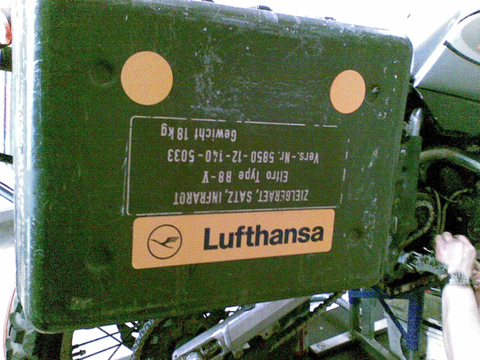

von der Seite
 Dateigröße:  411.7 KB
 Angeschaut:  846 mal
Rückseite
 Dateigröße:  451.52 KB
 Angeschaut:  824 mal

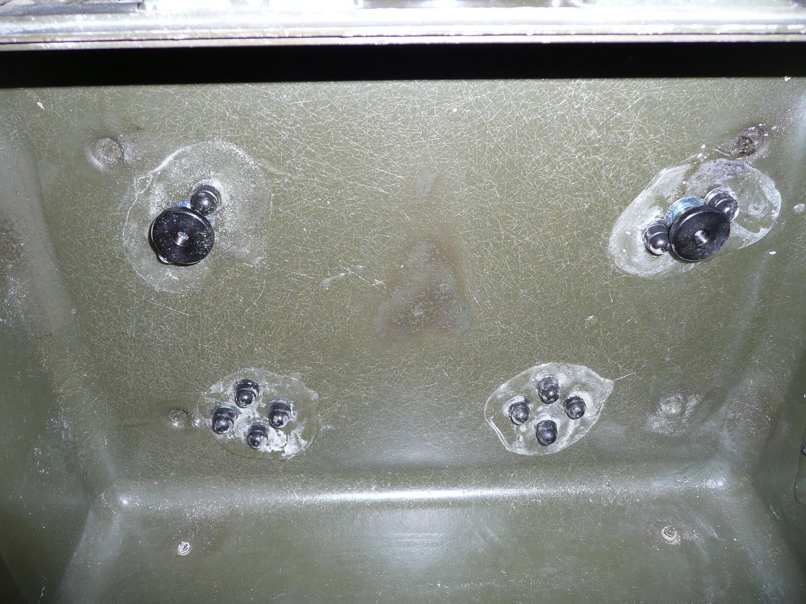

Innenseite
 Dateigröße:  408.93 KB
 Angeschaut:  853 mal
Mit Innentasche
 Dateigröße:  425.8 KB
 Angeschaut:  817 mal

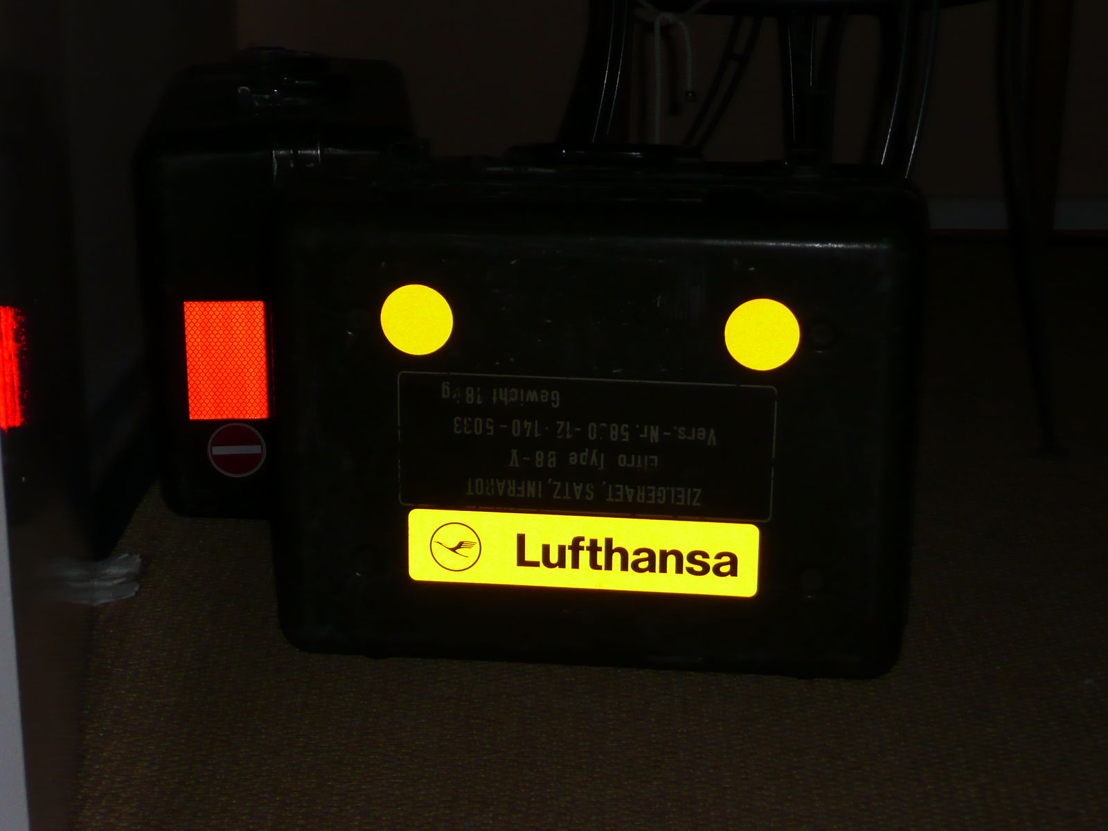

Reflektierende Seite in gelb und hinten in rot...vorne natürlich in weiß ;-)

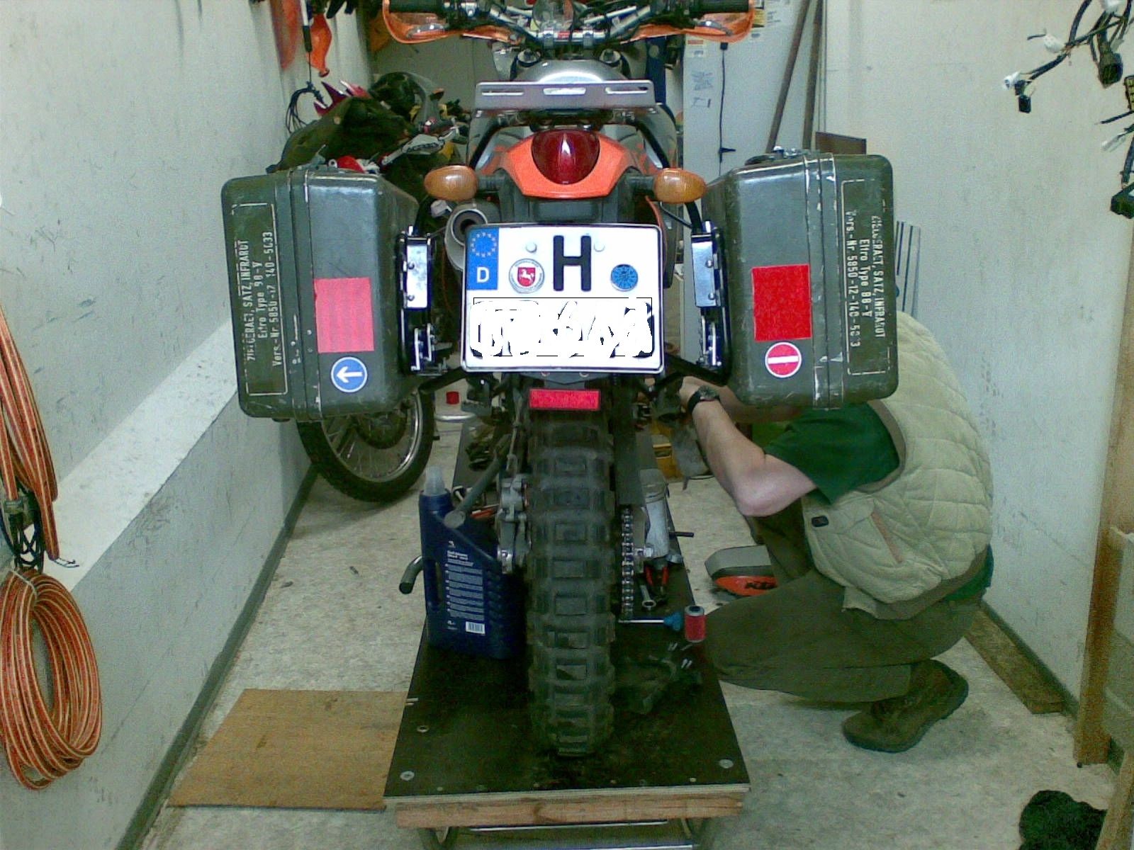

am Krad von hinten gesehen
 Dateigröße:  280.56 KB
 Angeschaut:  852 mal

mmh, schaut breit aus.
wie breit issn das? unsure

Aber die Halter hätt ich von innen mit einer grossen U-Scheibe verstärkt (oder sieht man die nur nicht?).

NoCarrier @ Mo, 9. Feb 2009, 21:45 hat folgendes geschrieben:
gschimmy @ Mo, 9. Feb 2009, 19:44 hat folgendes geschrieben:
baut 95 cm breit,
, gschimmy. Für relativ kleines Geld viel Stauraum.

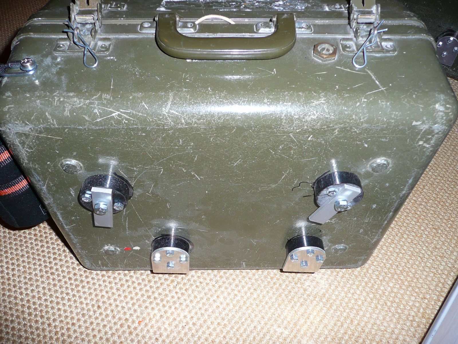

JAMMERnich @ Mo, 9. Feb 2009, 23:21 hat folgendes geschrieben:
Also bei dem einen Bild kann man es sehen, dass rund um die Schrauben, natürlich unter Verwendung von U-Scheiben Wink großzügig Epoydharz rumlaminiert wurde. das verstärkt den Koffer an den Stellen und sollte auch Kräfte aufnehmen und besser verteilen.
Da ja aus GFK ...geht so etwas... Wink
Bild vom Träger mache ich bei Gelegenheit....
VG Schimmi

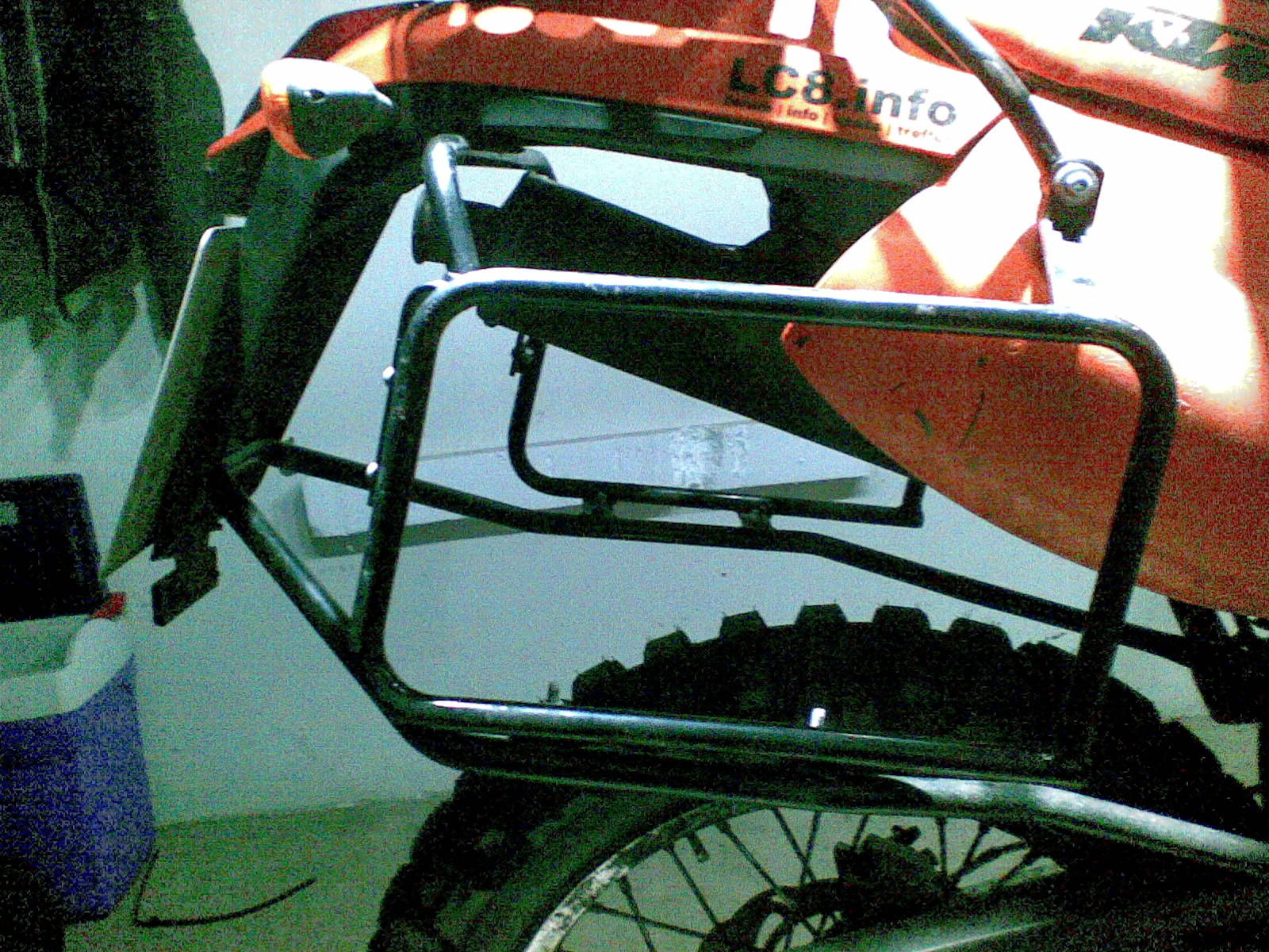

BeitragVerfasst am : Mi, 18. Feb 2009, 19:24    Titel: Antworten mit Zitat
Zeig mal noch Fotos vom Träger, würde mich auch interessieren.
Hier mal das versprochene Bild vom Träger...
Hersteller ?
Haltepunkte
hinten in den Heckrahmen eingeschobene Geweindebuchse
Haltebügel
und hintere Fußraste
VG Schimmi
