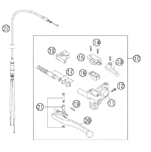

Moin!
Mal schnell im Parts Manual nachgeschaut...
so ne Explosionszeichnung ist manchmal hilfreich..... Wink
Teil Nummer 22
So wie es aussieht ist der gesamte Chockezug ein Teil...
nix mit auseinanderbauen.
HAb es aber selbst noch nicht gemacht.
VG Schimmi

RemscheidOffline
Anmeldungsdatum: 03.06.2007
Beiträge insgesamt: 79
 →  39.000 km
BeitragVerfasst am : Mi, 4. Feb 2009, 13:02    Titel: Antworten mit Zitat
ja erstmall danke
aber das habe ich ja schon gesehen das bild
aber ich will nicht das orginal kaufen ist so teuer hat nicht jemand eine biligere idee?

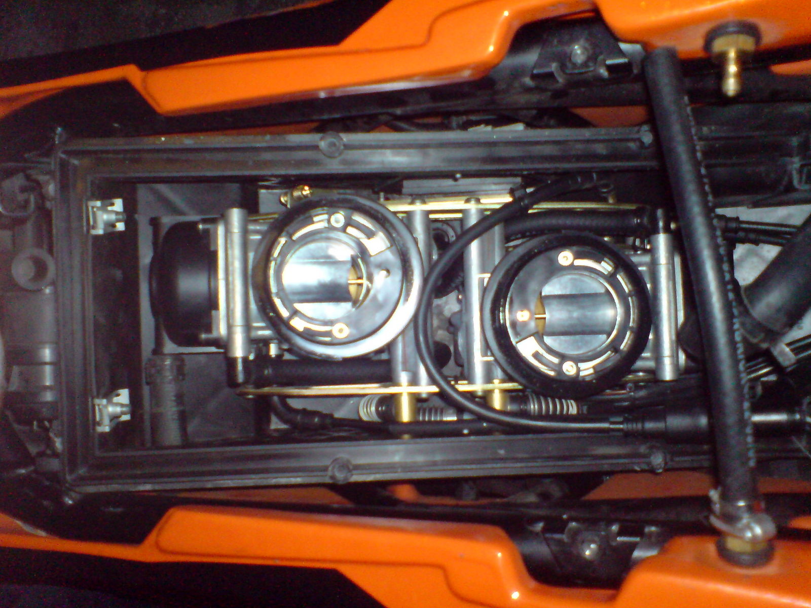

BeitragVerfasst am : Do, 12. Feb 2009, 11:14    Titel: einbauanleitung Antworten mit Zitat
also erstmall danke an alle ich habe mir jetzt einen bestelt 25 € find ich ok
aber hat jetzt noch einer eine einbauleitung ? ich will nicht zuviel im luftfilterkasten auseinander bauen da ist es so eng drinnen und ich habe die sorge das ich das ding auseinander bauen muß ?!

ZehlausOffline
Anmeldungsdatum: 02.08.2004
Beiträge insgesamt: 3559
BeitragVerfasst am : Do, 12. Feb 2009, 14:21    Titel: Antworten mit Zitat
Ein ehrlicher Tipp: Kauf Dir die Reparaturanleitung beim Händler, kostet als CD so ca. 25.-€. Wenn Du das dann noch nicht verstehst (was verständlich ist), lasss es lieber machen, die Vergaserbatterie ist bei der 8 ziemlich verbaut, wie Du siehst Wink .

BeitragVerfasst am : Do, 12. Feb 2009, 20:50    Titel: Antworten mit Zitat
Die Drieecke li +re vom Lufi-Kasten abschrauben
Die Schlauchbänder am Ansaug lösen (unter dem Vergaser)
Den ein oder anderen Schlauch vom Vergaser lösen
und dann die Vergaserbatterie nach oben raus nehmen
dauert 5 - 10 min.
Du solltest allerdings die Tankhälften vorher abbauen, sonst
wird das nichts
Wenn dir das zu viel o. zu kompliziert ist, fahr zum Freundlichen
