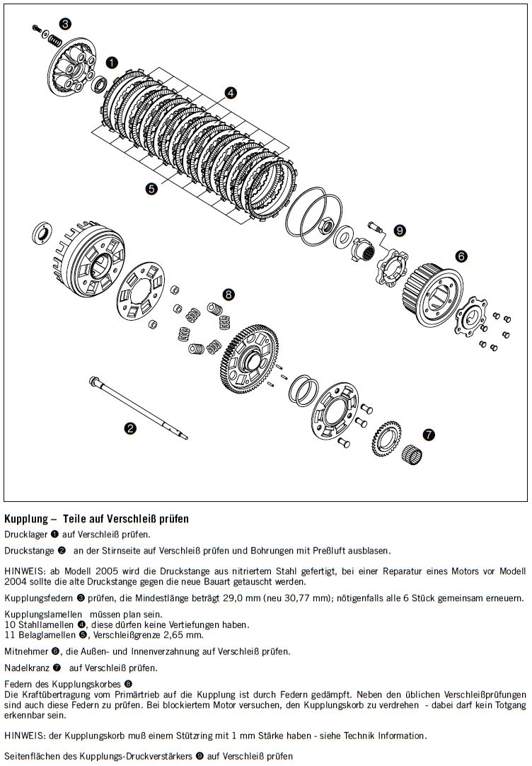

Kupplung? Wen ja, wie kan ich verschleiss feststellen??
Hier mal die Anleitung zum Vermessen:

Ueber die Kupplung brauchst du dir wohl keine grossartigen Gedanken machen. Wenn du sie nicht staendig im Gelaende gefoltert hast, sollte sie noch lange funktionieren. Radlager auch kein Problem. Hab hier noch nie gehoert, dass die schnell aufgeben. Schon eher das Lenkkopflager. Auf jeden Fall vorher (eventuell auch waehrend der Reise) reinigen und neu fetten. Bremsfluessigkeit tauschen und dann sollte es das gewesen sein!
