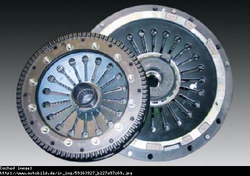

Wer kann mir sagen,
wo man eine GUTE Keramikkupplung für die LC8 Adventure her bekommt und hat evtl. hier einer im Forum schon Erfahrungen mit einer LC8 Keramikkupplung ?
Ich kenne nur Propellerfahrer die eine Keramikkupplung fahren und die sind absolut begeistert gewesen im tSB* Mad
Also für alle die irgendetwas "SINNVOLLES" zu dem Thema sagen könnten, wäre ich sehr dankbar.
*totalen Sand Betrieb
