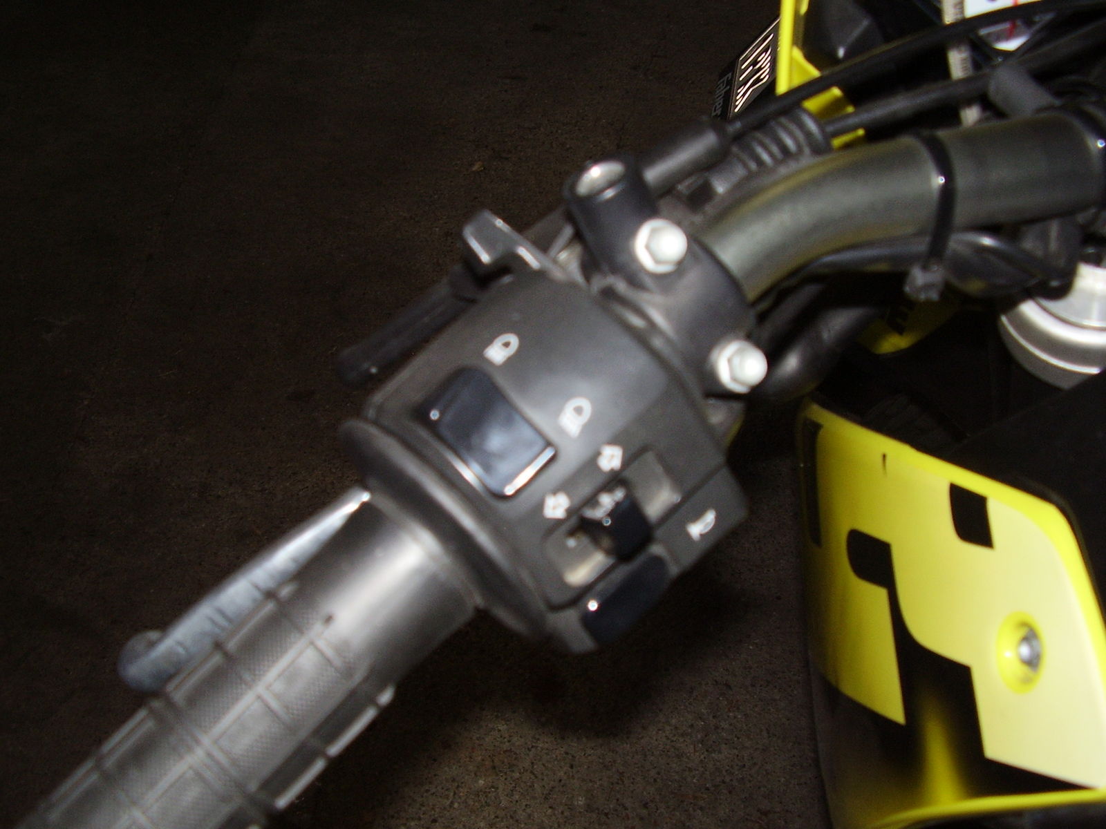

BeitragVerfasst am : Sa, 24. Jan 2009, 16:48    Titel: Antworten mit Zitat
marco @ Do, 22. Jan 2009, 0:00 hat folgendes geschrieben:
Sei doch froh, dass du die CEV-Schalter hast!
Hab meine Adventure extra umgerüstet. Sandschlammresistent. Die wurden da doch nicht ohne Grund installiert... Wink
hallo marco,
die super enduros für die USA haben aber schalter wie die @.
wie auch immer, ich hab tom73 vorgeschlagen gegen die schalter meiner 2002 LC4 SM zu tauschen.
nur leider ist bei meinem schalter der joke mitgeschraubt.
auf der SE könnte man ja den jokehebel auf LC4 joke umrüsten.
nur was mach ich bei meiner LC4?
hydraulische kupplung hab ich keine.
lässt sich der SE choke anders auf meiner LC4 montieren?
