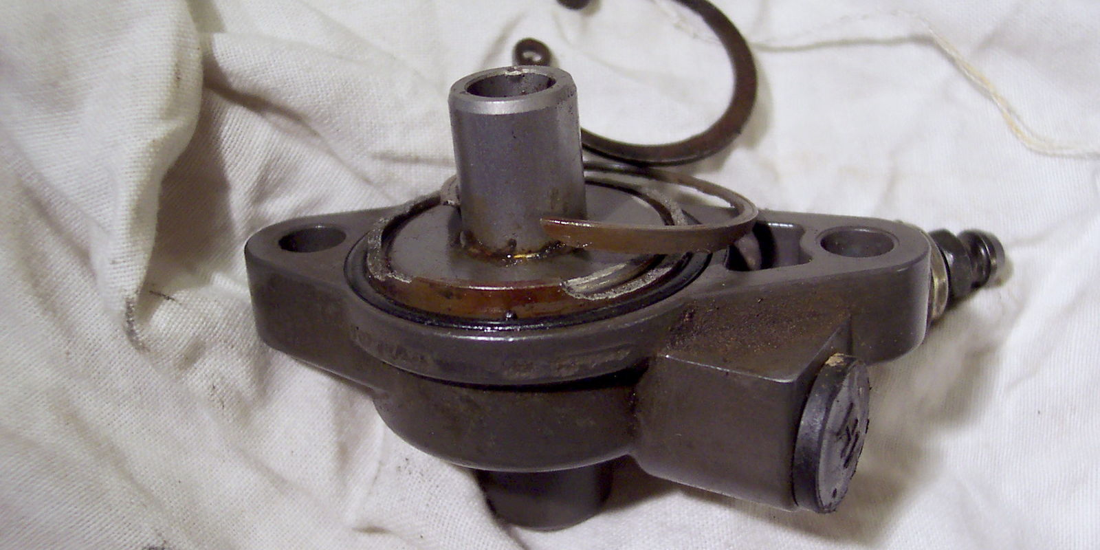

wacko .....so ähnlich ist es wohl bei meinem auch passiert... Razz
 Dateigröße:  167.05 KB
 Angeschaut:  1220 mal

@coolmoose,sind die Teile des Gehäuse weggebrochen,als Du den Federring
raus genommen hattest,oder kam Dir alles so entgegen?Wie bitteschön kommt da Wasser rein?Kondenswasser oder Dichtung deffekt?

kretabiker @ So, 1. Feb 2009, 8:20 hat folgendes geschrieben:
@Bruggma,wenn gut abgedichtet ist,und Kondenswasser nicht entsteht,warum dann fetten?
Wie oft und in welchen Zeitzyklus sollte man Magura Öl wechseln,habt Ihr da Infos?Mein Hosi ist jetzt seit ca 6000km eingebaut.
Danke Bruggma.
Das abgebrochene Teil "klebte/hing" am gegenstück,
muss also schon vorher passiert sein,
Kupplung funktionierte aber noch.
Die Flüssigkeit war ne graue wässrige Brühe, vielleicht hat das Teil Wasser gezogen, durch die Temperaturunterschiede.
Schied is schon. Smile

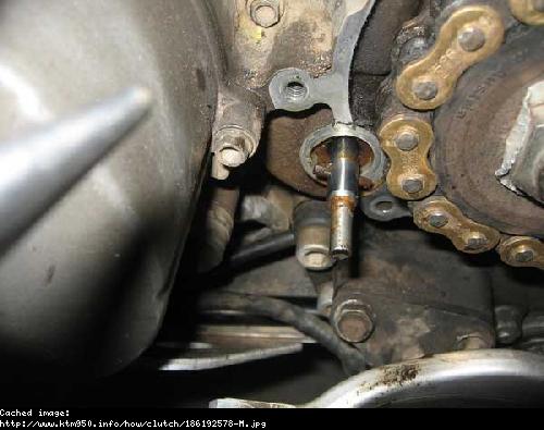

Weil man das gar nicht richtig abdichten kann. Die Seite am Plastikstück
die zum KNZ zeigt schon, aber das Plastikteil zur Motorenseite nicht.
Da muss Wasser eindringen.
Bild kommt von da
www.bbshome.ch
