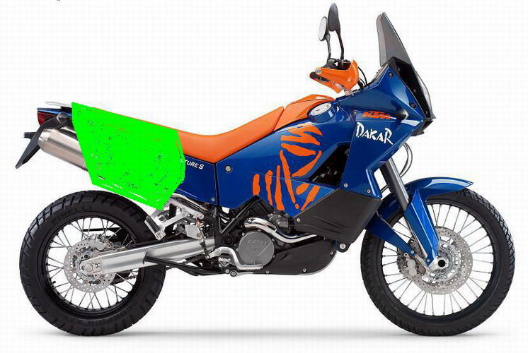

schon längere zeit suche ich jetzt nach den idealen koffern für meine 990S.
ich stelle mir koffer vor die sehr nah am bike anligen,(ca.1-2cm abstand)
etwas größer sind wie meine packtaschen , aus Alu und etwa die form
wie auf dem bild zu sehen .
ich glaube nicht das es sowas zu kaufen gibt ( oder doch ?) deshalb hab ich mir 2mm alu bestellt und mir schon viele zeichnungen gemacht bezüglich der herstellung.
vielleicht hat einer von euch schon mal koffer selbst gebaut oder hat tip's für mich .
schonmal danke
Gruß Uwe Smile

Moin Uwe, das Schweissen brauchen wir Dir ja nicht mehr beizubringen Mr. Green . Ich würde die Beschläge aus VA nehmen, wahrscheinlich Deckel mit 2 Spannverschlüssen montieren, ebenso wie Laschen oder Bügel für Spannriemen. Die Dichtungen für die Deckel gibt es ja als Meterware im Technikbedarf.

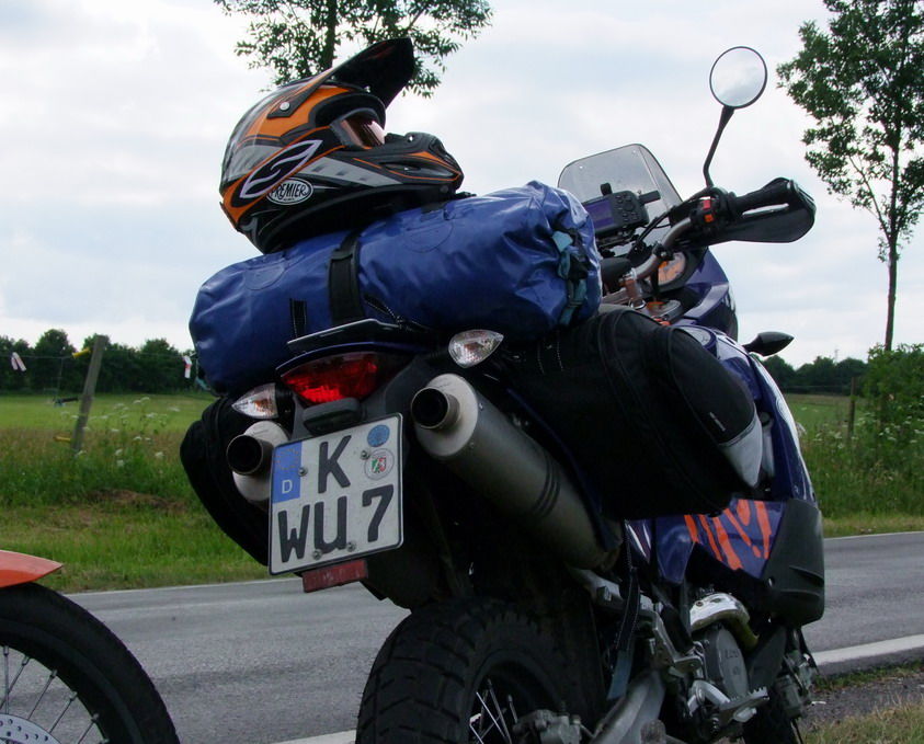

original TT oder die anderen eckigen dinger find ich nicht schön vorallem aber stört mich die enorme breite. so wie mit diesen packtaschen find ich's
gerade noch OK

Zehlaus @ Do, 18. Dez 2008, 20:39 hat folgendes geschrieben:
super schnelle Antwort
meine sorge gilt den verschlüssen ich möchte sie abschließen will aber nix was klappert .
dichtung hab ich auch schon !
http://www.pirateracing.de/

Frage doch mal bei TT nach, die haben doch die Verschlüsse mit einsetzbaren Schössern (aber VA gruebel ).

Hast Du Dir mal den Koffersatz von RMS für die LC8 angeschaut? Wär' doch das, was Du suchst ... Mussu nur noch selber machen ...

Danke !!!! hab sie mir angeschaut und kommt dem was ich will schon sehr nahe . die RMS koffer liegen gut am möppi an sind aber leider sehr klobig.
@ BRB Wink
die packtaschen sind vom HG!
bin gerade dabei schablonen zu fertigen vielleicht benutze ich sie ja nicht nur einmal
Gruß Uwe
