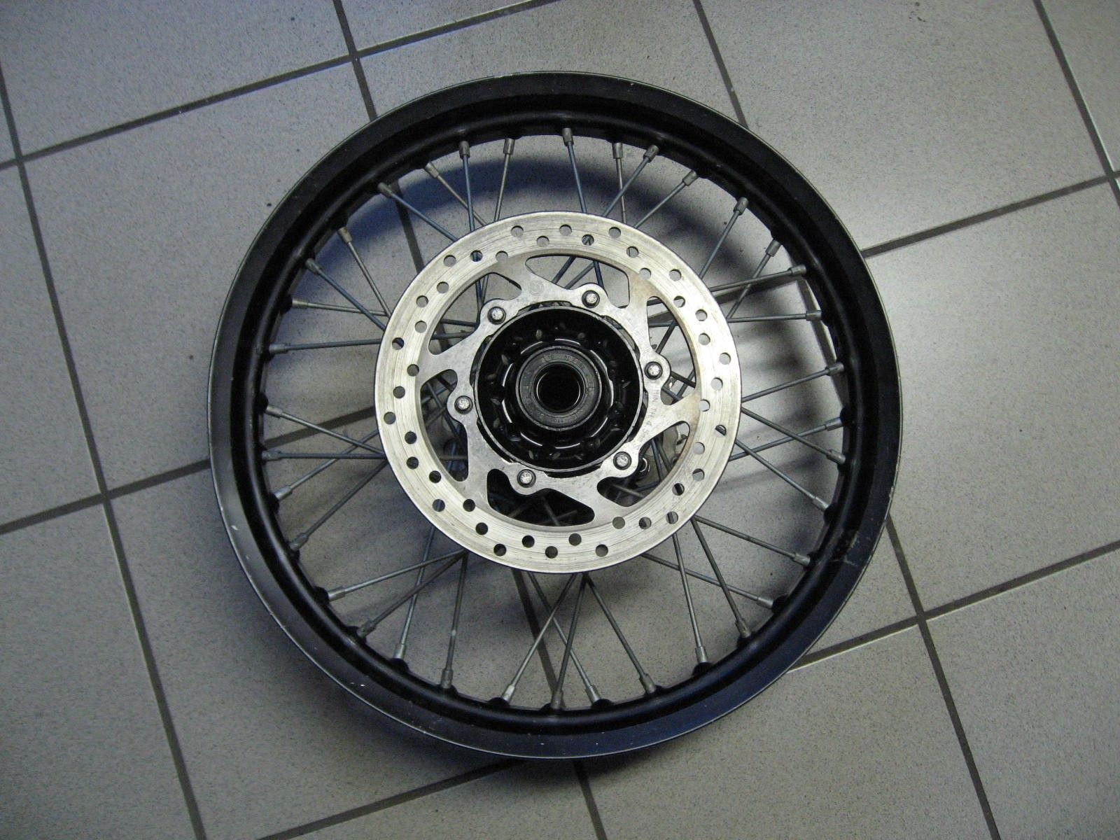

Ich hätte eine fertige 2,5"-Felge samt neuwertiger hi Bremsscheibe abzugeben
lg Jörg
 Dateigröße:  288.91 KB
 Angeschaut:  673 mal
V2 macht high!
Grüße Jörg

BeitragVerfasst am : Mi, 17. Dez 2008, 10:57    Titel: Antworten mit Zitat
Danke erstmal für die schnellen antworten Rolling Eyes
@Ollo: Wie meinst das mit der Referenzbreite? Von 3,5" hab ich hier bis jetzt noch nichts gelesen. In erster Linie gehts mir um die Möglichkeit die ganze Sache zuzulassen.
@alpenfreund: Was wäre denn der Preis?
