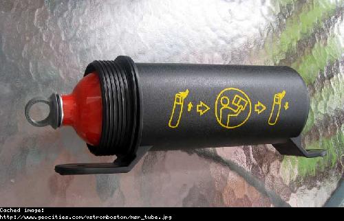

p.s.
damit ihr wisst was ich meine.
viele grüsse
blitz

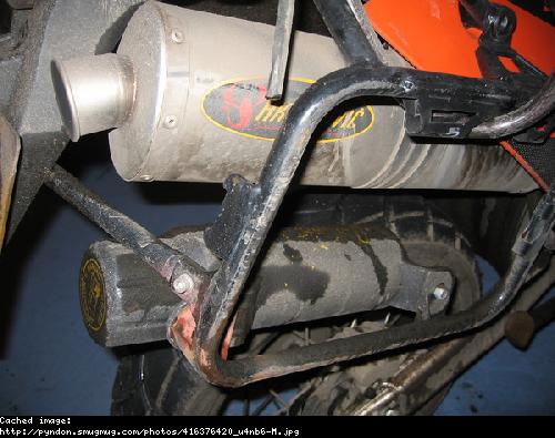

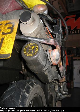

die Lösung die mir am besten gefällt (abgesehen von der Touratech-Box) ist die hier:
Das ist ne Dose, die wohl bei Traktoren oder Landmaschinen benutzt wird um das Bedienungshandbuch gut zu verstauen. Bei den Amis ist das schon ne relativ weit verbreitete Lösung für Werkzeug quer durch alle Marken.
Die Halterung müsste man sich halt an den Kofferträger anschweissen (lassen). Vielleicht gibts diese Dose ja auch bei uns zu kaufen!? Wenn jemand ne Quelle auftut - ich nehm auf jeden Fall eine!

Wird das nich ein bisschen eng vom Federweg her?
Schaut auf dem Bild so knapp aus.

@blitz
zumindest die zweite Dose sieht so aus, als wenn sie in einen normalen Flaschenhalter am Farhrrad kommt....

@zwirly
Die Dose ist vom Durchmesser kleiner als der Auspufftopf...warum sollte das nicht passen ?
VG Schimmi

gschimmy @ Mo, 15. Dez 2008, 13:09 hat folgendes geschrieben:
@zwirly
VG Schimmi
Weil neben dem Rad noch die Schwinge mit dem Bremssattel/Entlüfter kommt. Damit habe ich schon eine Delle in den Originaltopf gedrückt, obwohl es noch weiter nach Aussen geht Wink .

Moin,
in England gibts das Teil auch im Motorradzubehör. Zumindest bei Adventure-spec:
http://www.adventure-spec.com/shop/trail-tools-and ....... l-tube/prod_114.html
Wenn die Dinger jemand in Deutschland entdeckt... ich kauf sofort eine. Obs eng wird mit dem Bremssattel müsste man ausprobieren!
Ciao, Jan
P.S: Angeblich sollen die Dinger bei John Deere Verwendung finden.
