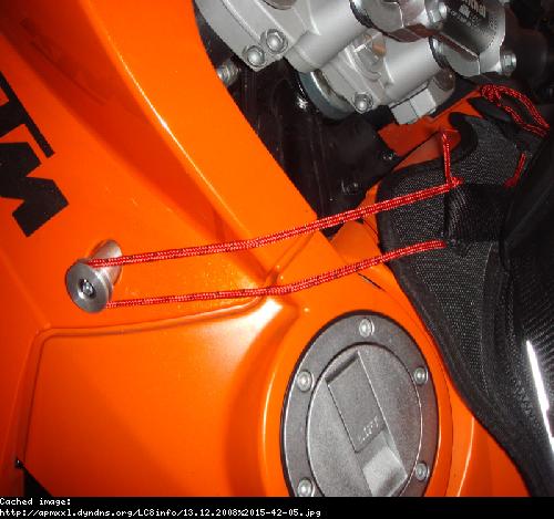

Und hier kommt meine Version: Very Happy
Nachdem ich mit der Befestigung des KTM-Tankrucksacks irgendwie nie so ganz zufrieden war, bin ich schon länger am überlegen gewesen, wie ich das ändere. Denn erstens hat es mich tierisch genervt, immer den langen Riemen um den Lenkkopf zu fummeln und zweitens waren diese Plastikclipse nie so ganz mein Fall.
Hier im Forum gibt es dazu ja schon mehrere Lösungen, aber die waren allesamt nicht genau das, was ich wollte.
Was mir irgendwie am besten gefallen hat war die Lösung von Touratech. Nur, nachdem ich den KTM-Trs ja schon habe und sehr zufrieden damit bin, wollte ich nicht noch unmengen Geld für einen weiteren TT-Trs ausgeben.
Und so fing es dann alles an...

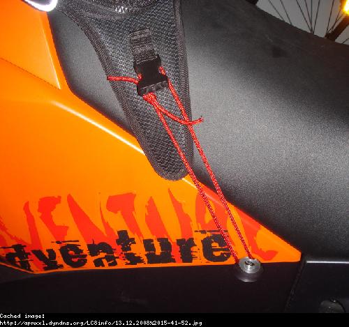

Schritt 1:
Man nehme den Befestigungssatz von Touratech. Die zwei Schrauben und vier Buchsen haben den Vorteil, dass ich weiss, dass das Zeug passt. 20 Eur waren noch verschmerzbar.
Schritt 2:
Mit ein paar wenigen Stichen habe ich den langen Riemen auf der Trs-Trägerplatte fixiert (am Reissverschluss angenäht, aber so, dass man den Schlitten noch über die Stelle bewegen kann).
Schritt 3:
Reebschnur, 3mm Durchmesser, auf Stücke zu je 70 cm gekürzt und parallel zu den Schnallen durch die Riemen an der Trägerplatte gezogen.
Alles sauber mit doppeltem Achterknoten verknotet. Die Länge kann ich somit individuell jederzeit nachjustieren.
Die Reebschnur hat als Bergsteigerseil eine sehr geringe Elastizität, die ausreicht, um den Trs inklusive Trägerplatte problemlos abzunehmen. Kein Gefummel mehr mit den Plastikclipsen und Riemen vorne oder dem Reissverschluss.
Und gleichzeitig kann ich jederzeit innerhalb von ein bis zwei Minuten wieder auf das alte System zurückrüsten.

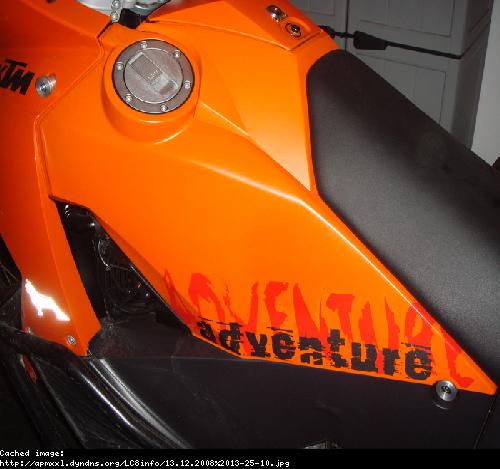

wie lange soll denn noch der Lack an der Ecke der Hamsterbacke oben halten? gruebel

KTM Backes @ Sa, 13. Dez 2008, 18:46 hat folgendes geschrieben:
da hast recht,
da iss bei tt eine schöne zunge drunter, da passiert dann gar nix , abber hier ....

ampelixxOffline
Anmeldungsdatum: 02.05.2008
Beiträge insgesamt: 1703
BeitragVerfasst am : Sa, 13. Dez 2008, 20:00    Titel: Antworten mit Zitat
Da hab ich noch gar nicht dran gedacht.
Danke für den Hinweis.
Werd ich mir mal Gedanken machen die Tage.

BeitragVerfasst am : Di, 22. Feb 2011, 21:52    Titel: Antworten mit Zitat
quirler @ Mo, 21. Feb 2011, 9:29 hat folgendes geschrieben:
Bist du beim "Gedankenmachen" schon zu einem Ergebnis gekommen?
Dürfen wir das Ergebnis auch sehen ?
Danke,
Manfred
Das Ergebnis vom "Gedanken machen" war eine Klarsichtschutzfolie, die ich angebracht habe. Nachdem die aber nicht so toll ums Eck geklebt gehalten hat, war sie beim nächsten Putzen (ja, passiert manchmal halt... ) dank Hochdruckreiniger wieder weg.
Seitdem rund 2 Jahre ohne was gefahren und sehe keine Spuren am Lack. (Ja, aktuell ist sie wieder einmal gerade frisch geputzt, aber ich schwöre, dass das nicht zu oft vorkommt!)
Die Schnüre liegen fest auf, haben kein Spiel, bewegen sich nicht. Arrow Somit kann auch nichts den Lack kaputt schleifen.

JanBOffline
Anmeldungsdatum: 02.08.2005
Beiträge insgesamt: 1253
WR400F, KLR650A
BeitragVerfasst am : Do, 24. Feb 2011, 11:31    Titel: Antworten mit Zitat
@Ampelixx:
Ich weiss ja nicht, wie stramm die Schnüre sind, aber es sieht so aus, als ob sich die mit der Zeit in den Lack/Kunststoff einarbeiten werden... glaube nicht, dass das ohne Spuren bleibt, wenn Du da nicht ein bischen mehr Polsterung spendierst. bei den TT-Originalen ist da eine halbwegs dicke Lasche mit Polster drunter.
da sieht mans halbwegs:
ampelixxOffline
BeitragVerfasst am : Mi, 2. März 2011, 22:51    Titel: Antworten mit Zitat
JanB @ Do, 24. Feb 2011, 10:31 hat folgendes geschrieben:
@Ampelixx:
Die TT-Lösung kenne ich.
Allerdings verstehe ich nicht, wie sich die Schnüre durch reinen Druck in den Lack / Kunststoff einarbeiten sollen. Dafür wäre schon eine deutlich höhere Spannkraft notwendig als ich mit den Händen aufbringen kann. Zudem ist der Winkel, in dem die Schnüre über die Kante laufen, ziemlich flach, was das Erzeugen einer grossen Kraft senkrecht zur Berührfläche nicht gerade begünstigt. Die Belastung ist rein auf Druck, es bewegt sich genauso viel wie bei dem breiten Riemen von TT, nämlich gar nichts. Dafür sorgen schon die Reibung zwischen Schnur und Schraubennut sowie Schnur und Schlaufe am TRS.
Nachdem ich seit 2 Jahren keine Spuren entdecken kann wüsste ich auch nicht, warum sich das in den kommenden Jahren ändern sollte. gruebel
(Und selbst wenn, dann wären das die geringsten Verschleissspuren am Lacksatz!)
Darüber hinaus: Schau dir doch bitte deine Anbindung von TT einmal genau an, allerdings die Befestigungspunkte hinten. Hier laufen ebenfalls, sowohl bei meiner als auch der Lösung von TT zwei Schnüre vergleichbaren Durchmessers in vergleichbarem Winkel über eine ähnliche Kante am an den Hamsterbacken oben. Diese Stelle ist also genauso gefährdet, an ihrer Oberfläche durch Druckeinwirkung der Schnüre einen Schaden zu nehmen. Auch hier kann ich bei mir keine Spuren feststellen, wäre aber einmal auf eine Aussage deinerseits zum TT-TRS gespannt. Wink
Aufgrund deiner Besorgnis solltest du hier tunlichst beschleunigt über das Unterlegen einer Polsterung nachdenken!
Aber wie gesagt: Das sind einzig meine eigenen Erfahrungen, beruhend auf meiner Bastellösung. Diese müssen nicht zwangsweise auf andere übertragbar sein!
