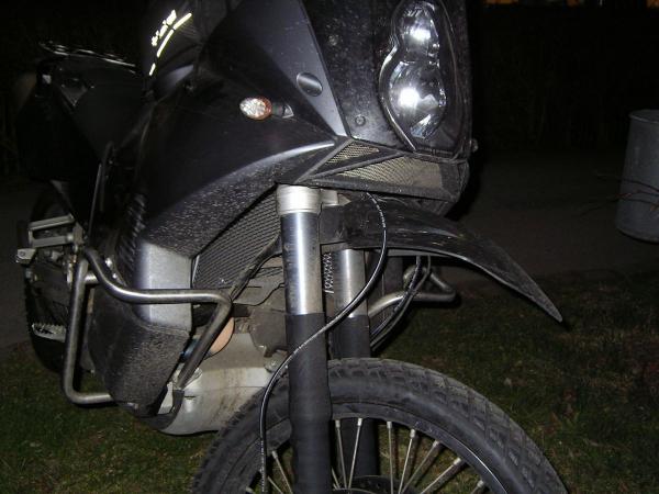

BeitragVerfasst am : Fr, 12. Dez 2008, 17:20    Titel: Antworten mit Zitat
das Preiswerteste und beste für den Rahmen -Motor ist es den orginalen gekürztz und den Hohen zu Fahren ....

ollo 950 @ Fr, 12. Dez 2008, 16:20 hat folgendes geschrieben:
Hallo Ollo,
hättest Du vielleicht noch ein vergrößertes Ausschnittsfoto für mich. Ich kann die Bremsleitungsführung nicht komplett erkennen. Auch nicht die exakte Führung über die gesamte Länge. Ich habe auch noch kein Foto von einer 990er gesehen, wo die Bremsleitungsführung an der Gabel verläuft und frage mich, ob das überhaupt möglich wäre. ?
Läßt sich bezogen auf Marcos Kommentar das Stück des alten Kotflügels am Reifen auch entfernen, so daß der Rest noch sinnvoll verwendbar ist?

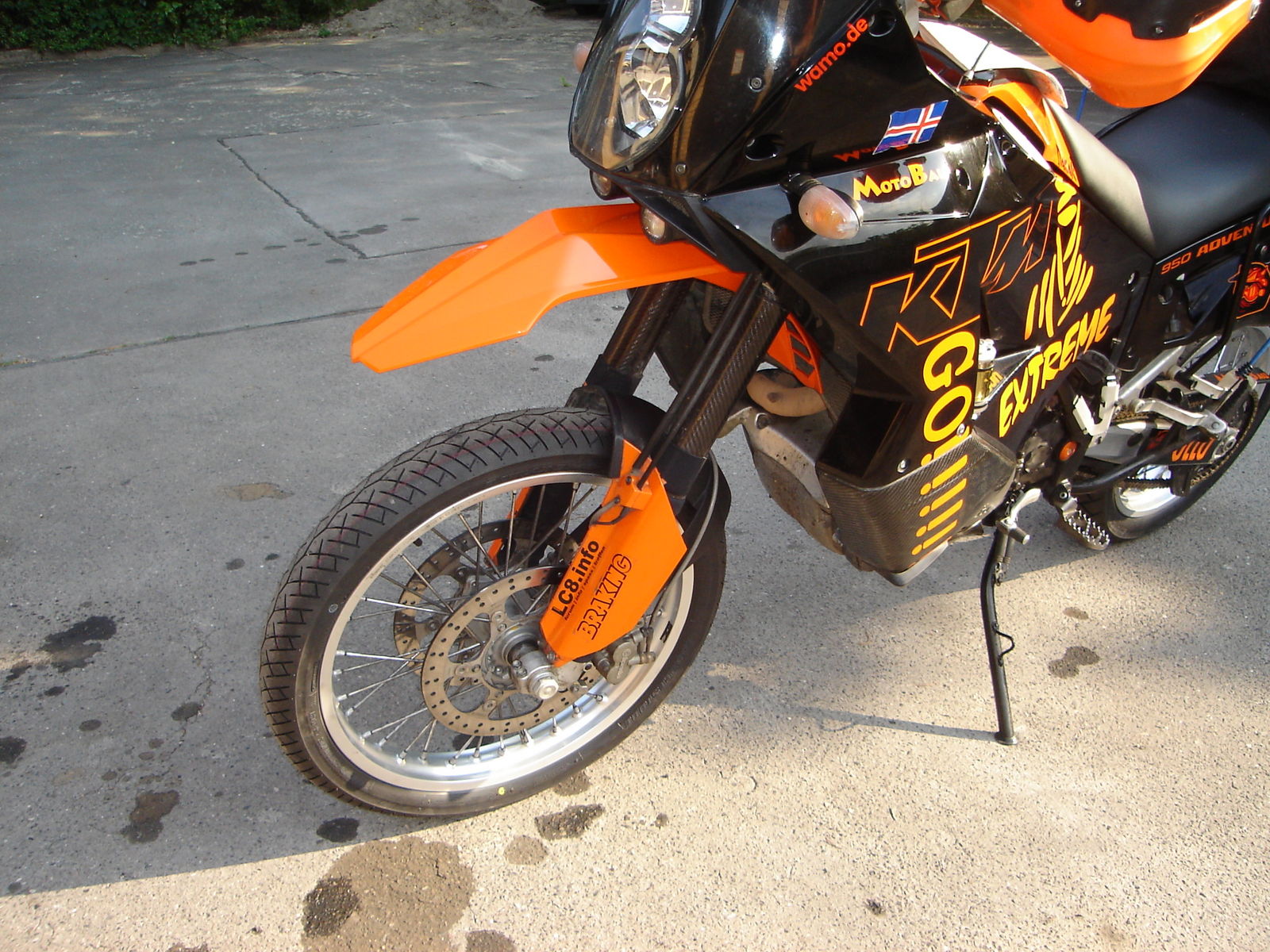

BeitragVerfasst am : So, 14. Dez 2008, 18:53    Titel: Antworten mit Zitat
...ein vergrößertes Ausschnittsfoto...
so gehts z.B.

BeitragVerfasst am : So, 14. Dez 2008, 19:58    Titel: Antworten mit Zitat
NoCarrier @ So, 14. Dez 2008, 17:53 hat folgendes geschrieben:
so gehts z.B.
Image 4247
Hallo No Carrier,
Neopren um die Gabel.?
Hast Du an irgendeiner Stelle noch eine Führung der Bremsschläuche?
Und: Hast Du die Bremsschläuche ca. eine Viertel Drehung nach innen gedreht oder belassen wie sie vorher waren?

BeitragVerfasst am : Mo, 15. Dez 2008, 10:24    Titel: Antworten mit Zitat
KeineTausendMeter @ So, 14. Dez 2008, 18:58 hat folgendes geschrieben:
ja.
das ist nicht mein Mopped, aber zu dem Zeitpunkt des Bildes war keine weitere Halterung dran.
Möglich wäre, die Gabelschützer der 85 SX zu montieren und an denen die bremsleitung zu befestigen.

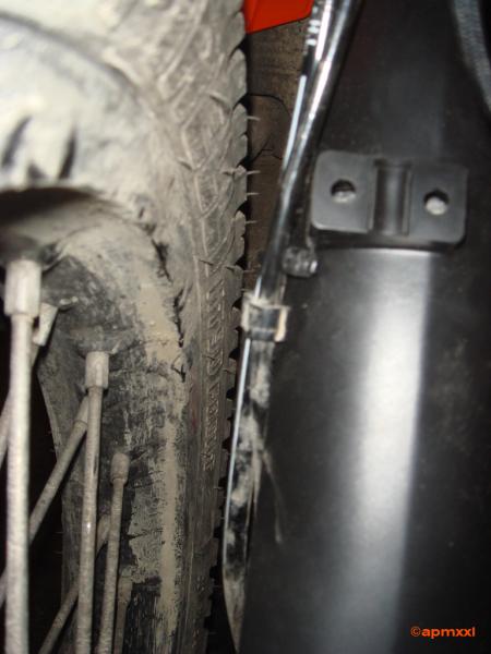

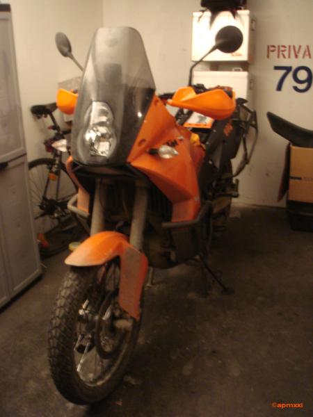

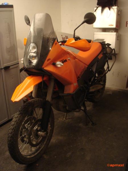

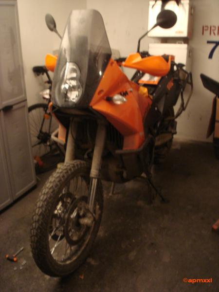

Hallo KeineTausendMeter.
Ich hab mit ähnliche Fragen auch gestellt und heute Nachmittag die Antwort erarbeitet. Dabei bin ich ein Freund der pragmatischen Variante und wollte auch eine Rückrüstung nicht durch irgendeine Änderung unmöglich machen. (Nein, ich hab es nicht wirklich vor, aber ich bin halt so...)
Image 9208  Image 9212
Den tiefen Kotflügel und auch das Kunststoff-Lüftergitter demontieren. Bei mir hat der Kotflügel der 950SE daran geschliffen.
Ich habe mir von Schradt's Homepage (an dieser Stelle ein Dankeschön für die tolle Beschreibung dort ) die Gabelschützer der 85SX abgeschaut. Allerdings brauchte ich bei der 990er nicht nur zwei neue Löcher zum Anschrauben, sondern für den Ausschnitt um den ABS-Sensorhalter auch meinen kleinen Freund Dremel.
Image 9209
Den Kotflügel der SE kannst dann direkt anschrauben. Der Halter für die Bremsleitungen steht auf dem Kotflügel oben an. Vorher geprüft, dass er sich etwas biegen lässt, ohne zu brechen. Also habe ich den Kotflügel direkt auf Kontakt dran gesetzt. Wenn kein Spiel da ist, kann auch nichts vibrieren, schleifen etc.
Die Bremsleitungen anschliessend mit einem Kabelbinder (ich liebe diese Teile einfach! Very Happy ) am Gabelschützer fixiert, so dass sie nicht gegen den Reifen flattern können. Kleines Löchelchen darüf gebohrt. Ist einfacher, günstiger und leichter als mit Schrauben, Muttern und Haltern in der dafür vorgesehenen Führung.
Image 9210
Tja, und das Ergebnis sieht dann so aus:
Image 9211
Was ich noch machen werde: Dort, wo die Bremsleitungen an den Kanten des Kotflügels entlang laufen mindestens mal klare DCFix-Folie drauf kleben, denn sonst scheuert's.
Alles in allem hab ich für den Umbau gerade einmal drei Positionen gebraucht:
6300801000004 - KOTFLÜGEL VORNE ORANGE 06 - 21,80 Eur
4700109400030 - GABELSCHUTZ LI+RE 85 SX 03 - 13,80 Eur
und 4x Bundschraube M6x20.
Alles Original-KTM-Teile, in Summe keine 40 Eur bezahlt, anstatt 179 bei Touratech.
Hoffe dir damit geholfen zu haben. Und viel Spass beim Basteln. Wink
