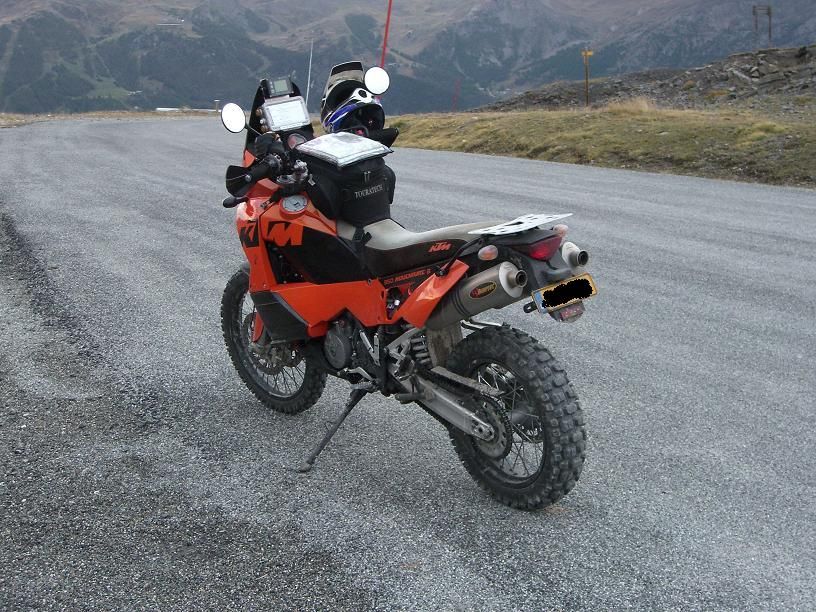

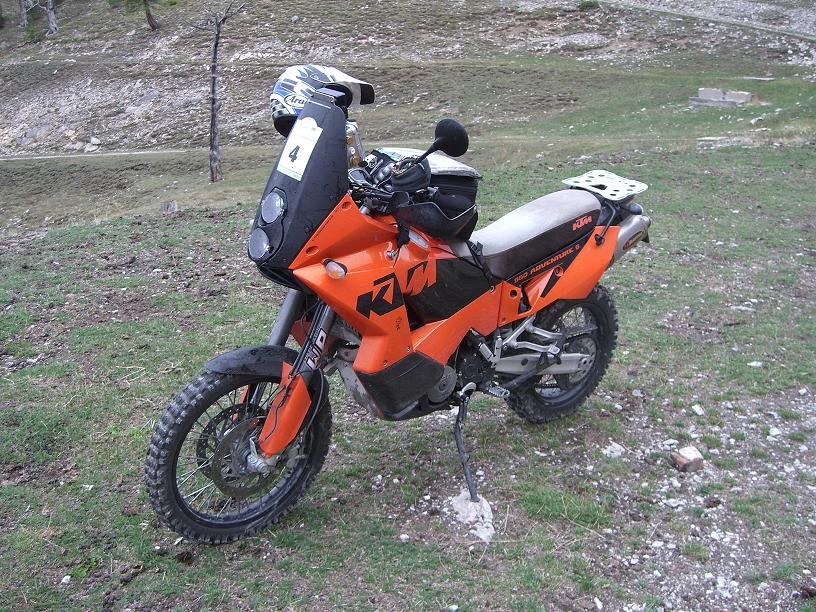

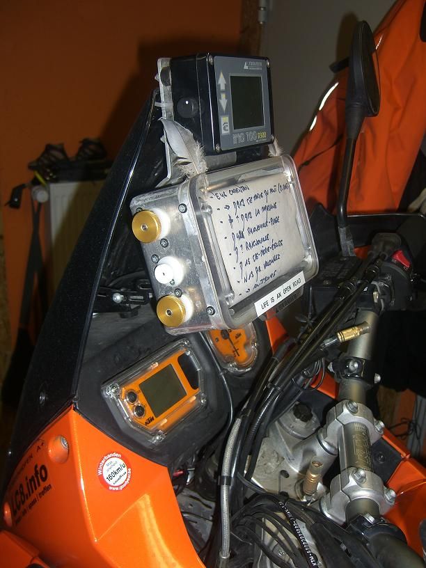

ich hab's vor 4 Jahren so http://forum.lc8.info/viewtopic.php?t=1784&highlight= gemacht. Mittlerweile ist ein IMO 300 obendrauf dazugekommen (Adapterplatte von Touratech) und ich habe das ganze mit einer Alustrebe hinten verstärkt.
Sieht dann wie auf den Bildern aus. Wenn man viel im Stehen fährt, kann man das Ganze auch noch etwas nach vorne neigen...
Stabil genug ist es für meine Endurowanderungen auf jeden Fall und es hat den grossen (erpobten Sad ) Vorteil, dass die Konstruktion beim Aufprall des Fahrers nach unten wegklappt, was von Anfang an eine Vorgabe von mir war...

BeitragVerfasst am : Mi, 26. Nov 2008, 17:01    Titel: Antworten mit Zitat
Hallo Thierry,
das sieht ja schon mal sehr gut aus. Danke für die Antwort.
Bitte um Info welches Anbaumaterial du verwendet hast .
Detailfotos wären natürlich auch toll.
Den GPS-Halter kenne ich. Den habe ich mit dem CSX 60 montiert.
Aber wie hast du das mit der Alustrebe gemacht?
Wo hast du dich den elektrisch angehängt? Vorne beim geschalteten Plus?
Welche Fernbedienung hast du für das RB? Wippe oder Drucktaster?
Hast du den Scheinwerferschutz selber geschnitten oder gibt es den wo?
So ein Bügel wie bei desertstorm-bike wär nat. auch eine Überlegung. Den habe ich erst jetzt gesehen. Die Frage wie es mit dem Blickwinkel dann aussieht. Ich habe ja auch die kleine Scheibe drauf.
lg Judge

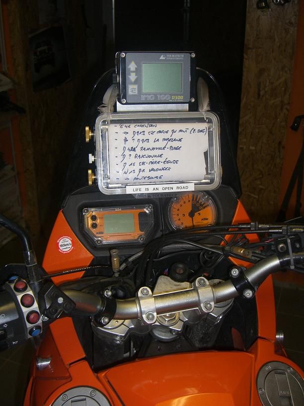

also
-Halter ist wie du weisst von Touratech,
-Roadbookhalter auch (obwohl der MD-Roadbookhalter meiner alten 660'er Rallye um Welten besser war, bis auf das eine Detail, dass der Lenker bei vollem Einschlag nach links immer gegen den aussenliegenden Motor angeschlagen ist)
-Fernbedienung ist die Rallye 5 von Touratech, mit den 3 Knöpfen für die Bedienung des IMO und den 2 für's Roadbook (siehe erstes Foto, linke Lenkerarmatur) . Ich bevorzuge nach wie vor den Wippschalter, allerdings war der nur beim MD-Roadbook klasse, den von Touratech kannst du getrost..... sagen wir mal vergessen Sad
-Anschluss an ACC plus wenn Zündung aktiviert
-Alustrebe geht quer vom Roadbookhalter runter zum Befestigungspunkt der Touratech-GPS-Halterung Ausserdem habe ich das Halteblech des IMO mit einem zusätzlichen Kabelbinder am Windschild festgemacht.
-Lampenschutz und -maske gibt's bei KTM-Bastler hier aus dem Forum
Detailfotos werd' ich morgen mal versuchen reinzustellen.

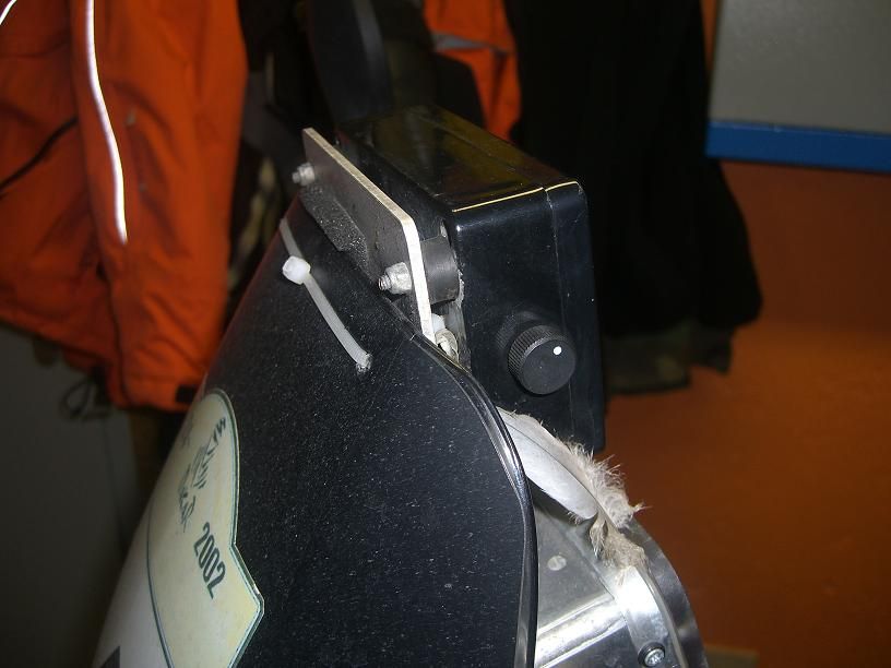

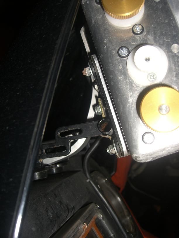

Hallo Judge,
hier ein paar Detailfotos...
Gruss,
Thierry

Hi Thierry,
vielen Dank für die Detailbilder und deine Ausführungen.
Ein paar Fragen wären noch offen: Rolling Eyes
Was passt am TT Wippschalter nicht? Ich mein den vom der RAlly 7 Fernbedienung du auch?
Was hast du da für eine gummigelagertes Alublech zw.GPS-halter und RB? Braucht man das oder ist das beim RB dabei?
Ich will kein Loch in die Scheibe bohren. Da bringt dann die Alustrebe nicht die Welt, weil alles quasi an einem Punkt aufgehängt ist.
Ich befürchte ich muss an einer anderen Stelle zum "Geweih" um ein vibrierendes Display zu vermeiden.
lg Judge

Hallo Judge,
der TT Wippschalter ist einfach von schlechter Qualität. Etwas Regen hällt der vielleicht noch aus, aber ansonsten... Lies mal ein paar Berichte hier und im LC4 Adventure Forum drüber, da hat er bei einigen ganze 2 Tage gehalten...... Mad Aber ich meine den separaten, einzelnen, den integrierten in der Rallye Fernbedienung kann ich nicht beurteilen.
Aber praktischer als die Druckschalter ist ein Wippschalter allemal.... Exclamation
Das gummigelagerte Alublech ist von Touratech und ist eine Adapterplatte um den IMO über dem Roadbookhalter zu befestigen.
Was die Strebe betrifft, die hab ich mir selber gebastelt und die ist am Cockpit-Halteblech unter dem Plastikschutz befestigt und NICHT gummigelagert sondern direkt mit dem Roadbookhalter verschraubt. Dadurch ergibt sich eine starre Verbindung wischen Cockpitblech und Roadbookhalter .
Natürlich wackelt das ganze in grobem Gelände oder bei hohen Geschwindigkeiten etwas, doch die Anzeigen sind jederzeit einfach und gut ablesbar. Eine Möglichkeit wäre noch gewesen, dass man die eine Alustrebe durch angefertigte Stahlstreben auf beiden Seiten ersetzt hätte (bei gleicher starrer Veschraubung Cockpithalterung-Roadbookhalter) , aber dadurch wäre das Ganze wirklich starr geworden, was ich vermeiden wollte wegen Verletzungsgefahr bei einem Unfall.
Gruss aus Luxemburg,
Thierry

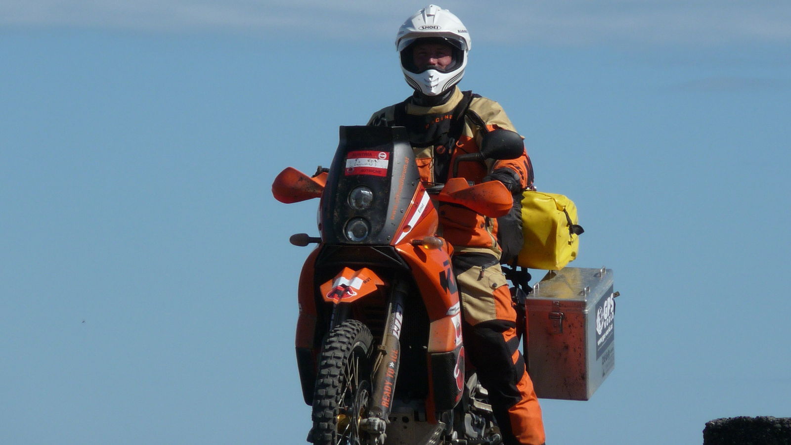

Man kanns ja auch übertreiben:
http://forum.touratech.de/viewtopic.php?t=4540
Gefunden im TT Forum
