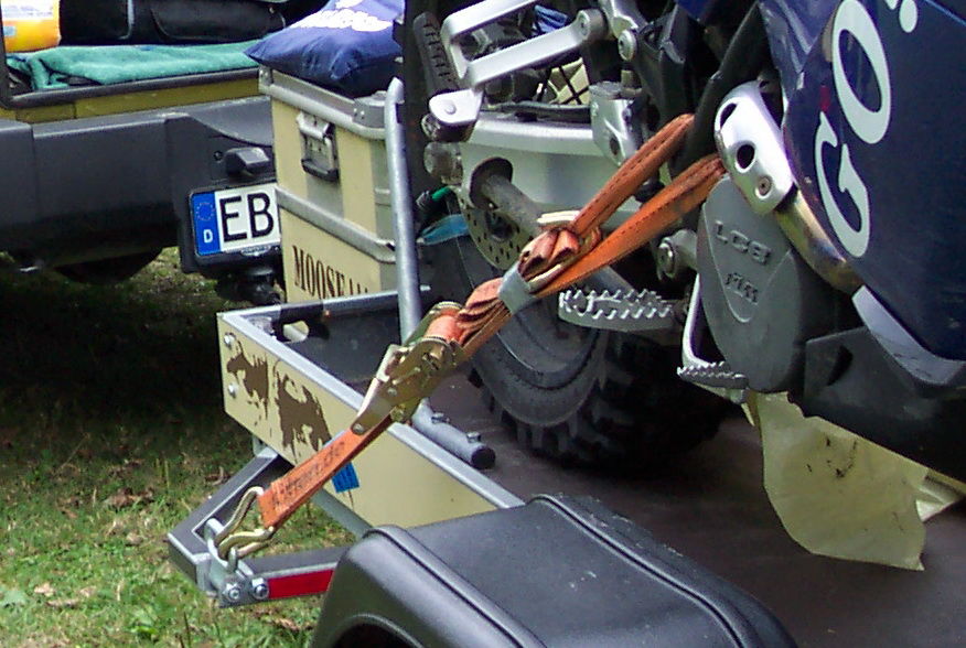

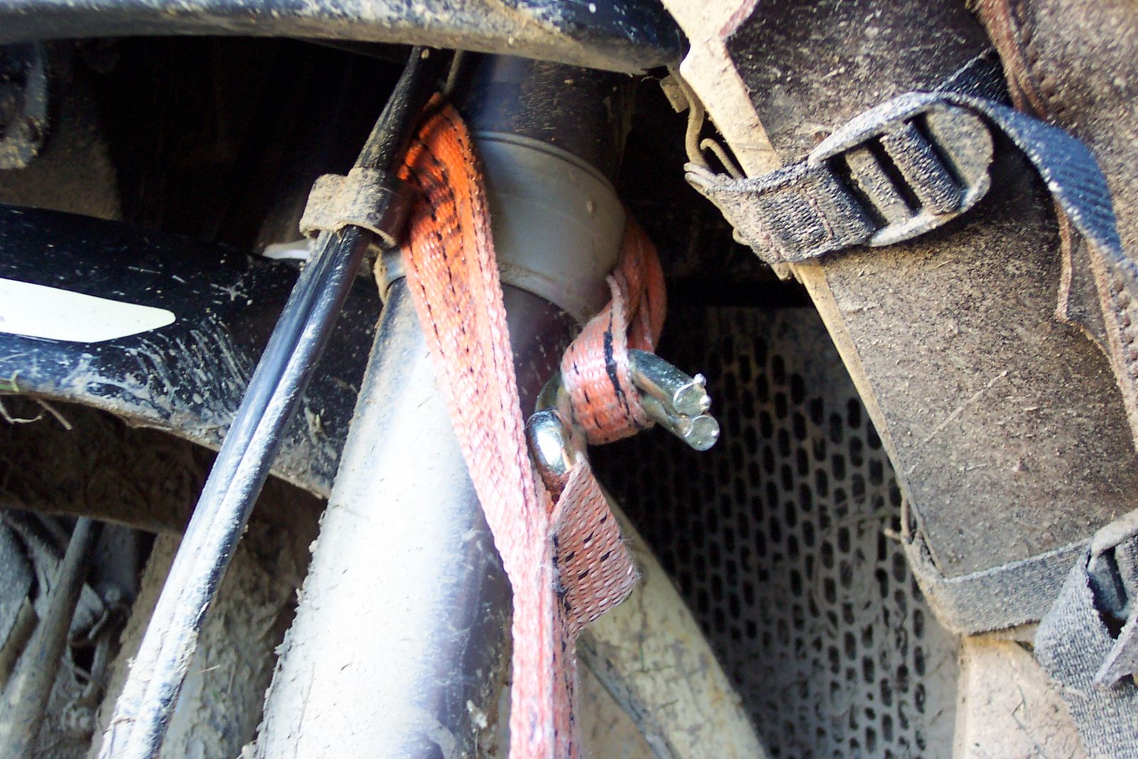

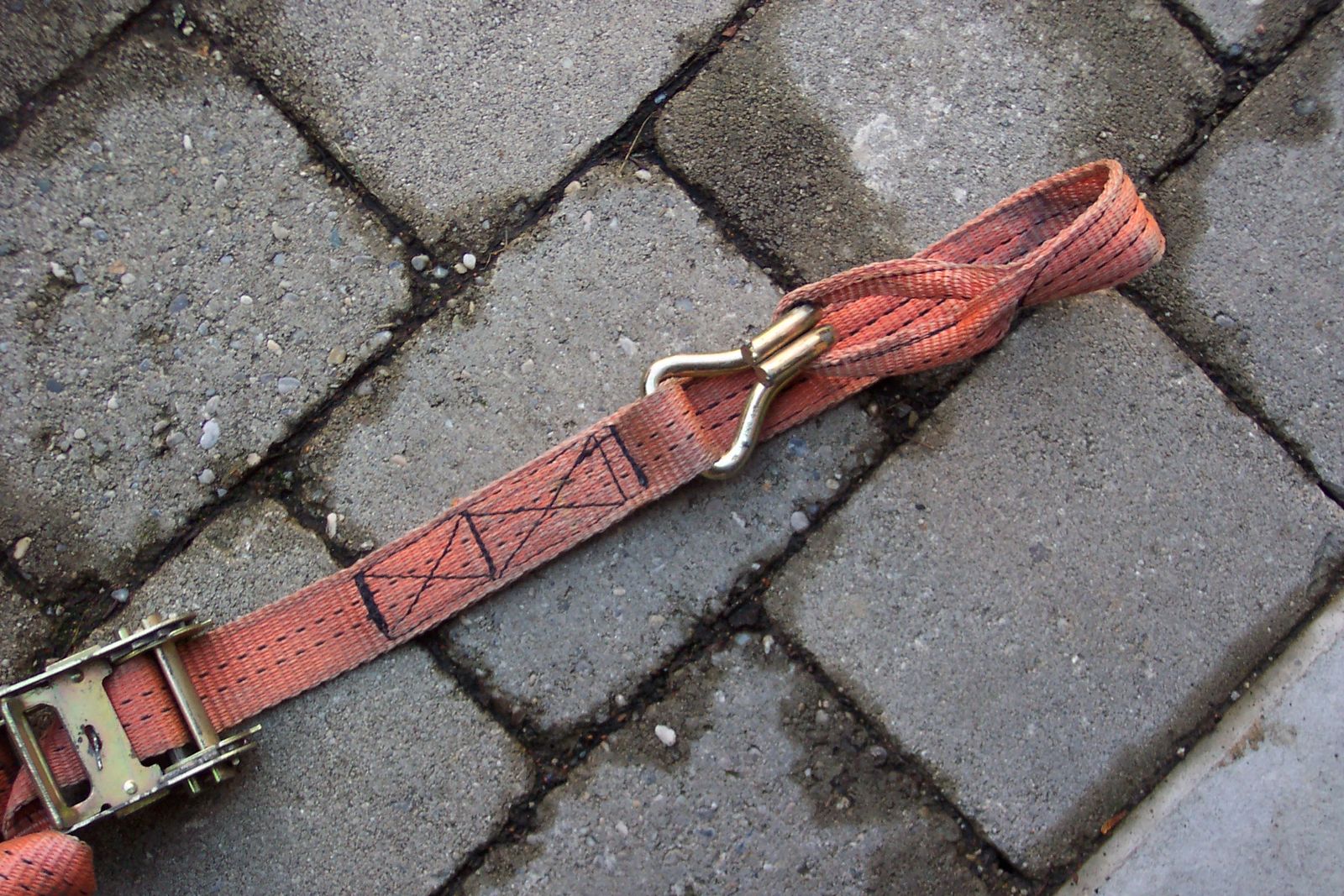

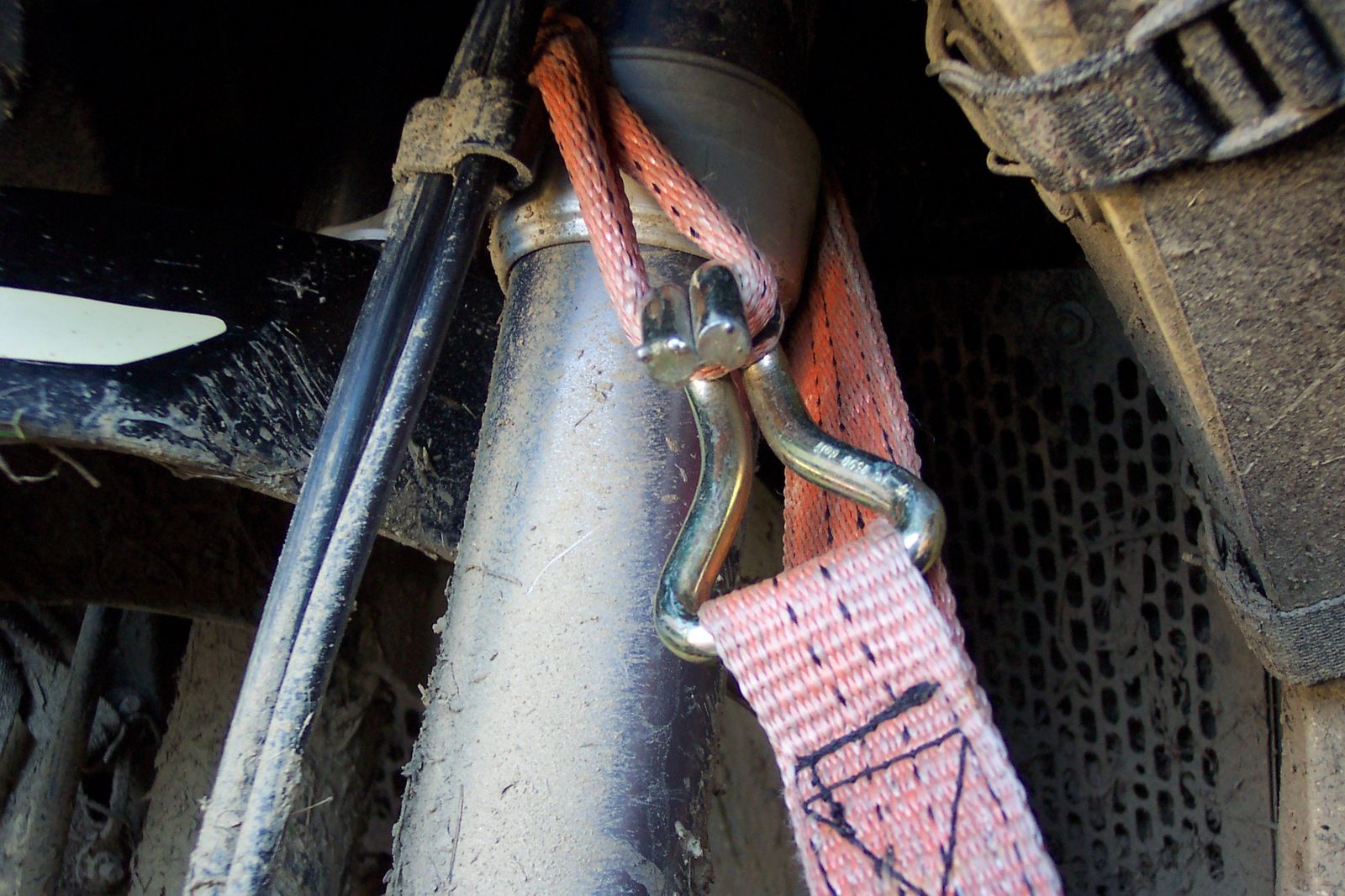

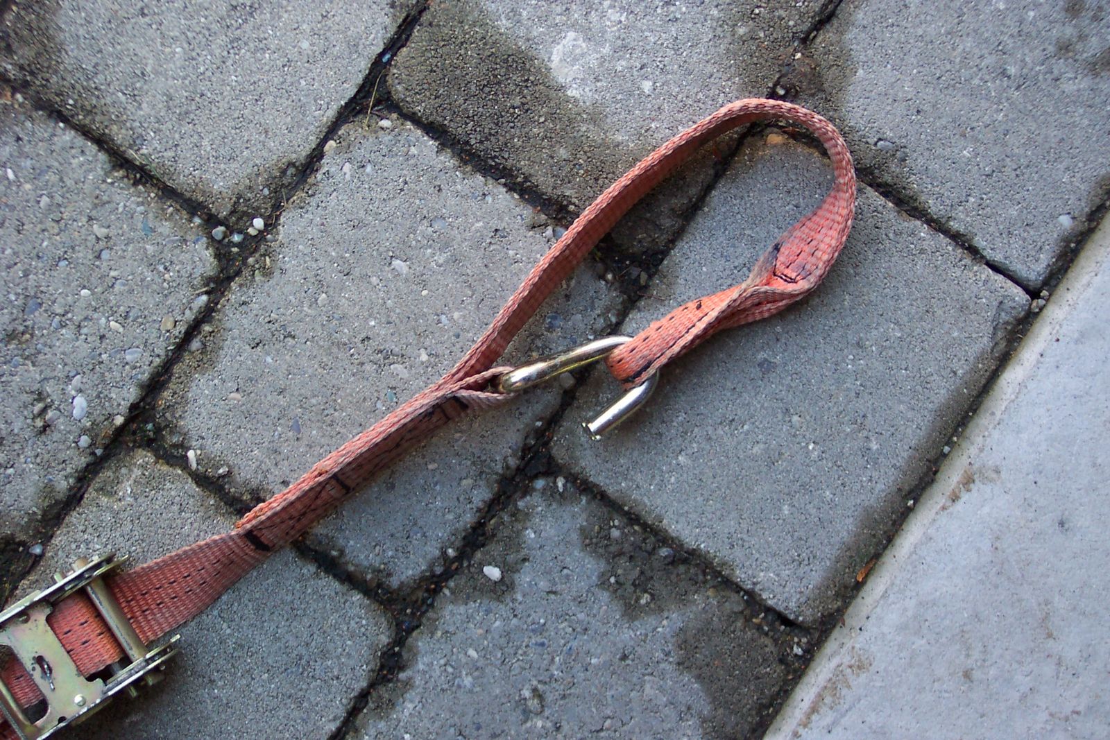

@Speiche & all,
hier die Bilder von umgeänderten Spanngurten.
Diese haben noch die kurzen Schlaufen, so dass es scheint,
dass der Haken an den Gabelholmen scheuert.
Zur Sicherheit habe ich alle weiteren Gurte mit einer längeren Schlaufe versehen.
AAAAber wie immer : Protyps stay at home Smile

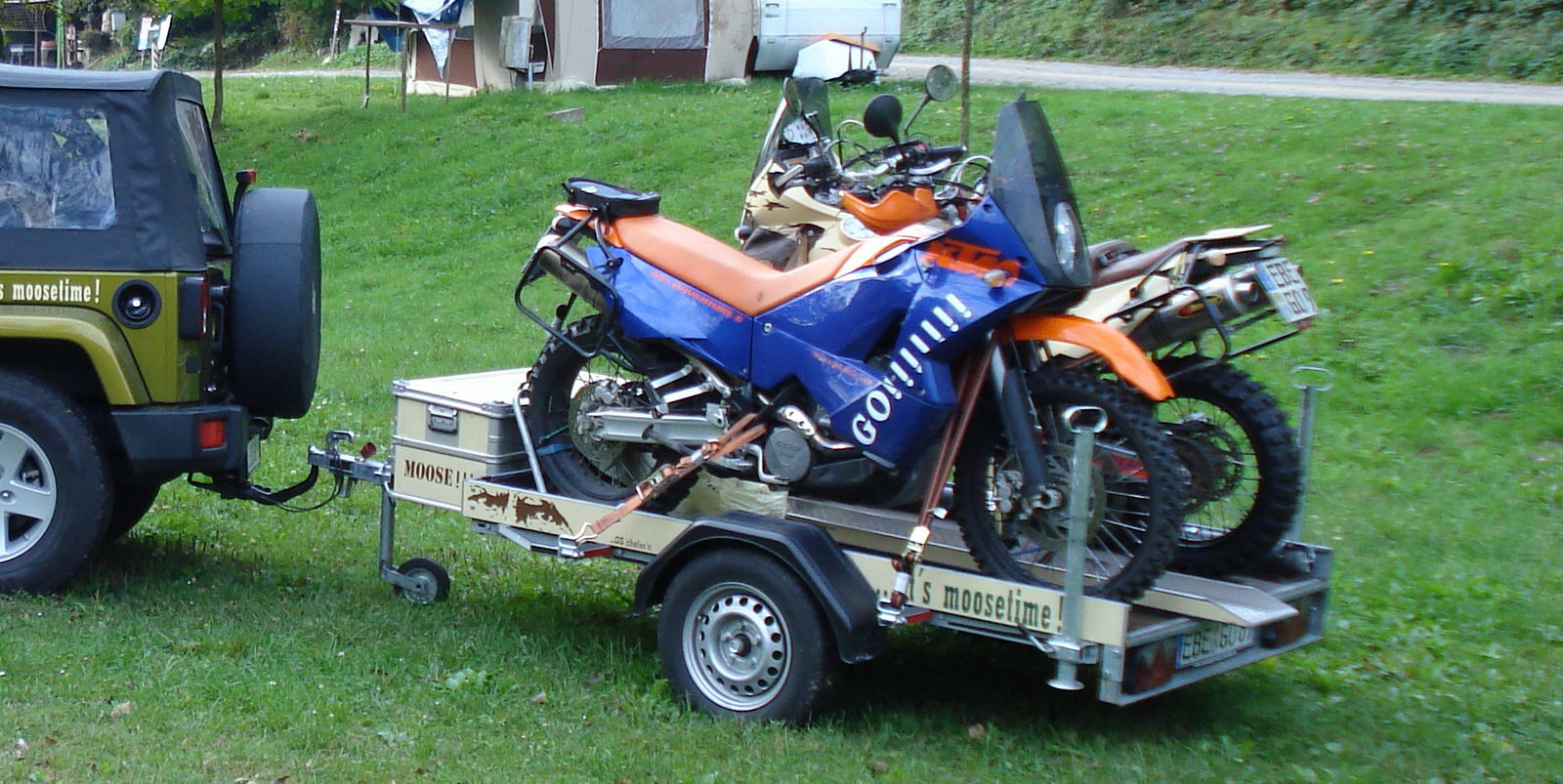

Was ist denn das für ein Anhänger, bin auf der Suche nach was venünftigen.
Grüßle
coolmooseOffline
Anmeldungsdatum: 08.03.2005
Beiträge insgesamt: 4410
BeitragVerfasst am : Di, 18. Nov 2008, 22:21    Titel: Antworten mit Zitat
Hallo Idefix,
Danke für die Blumen.
Der Hänger ist von der
Firma :HUMBAUR
Typ:HM75/100
Zul.: 750Kg
Leer:144Kg
Kastenmaß 224cmx127cm
100 Km/h Zulassung
Hat mich ca. 900.-€ gekostet, incl.:
3X Bügel für Vorderrad,
2x Schiebestützen
1xAlulochblechrampe
Gekauft bei : www.anhaenger-angerskirchen.de
Sehr zu empfehlen ist meiner Erfahrung nach die relativ rutschsichere Alulochauffahrrampe,
kostet zwar ca.90.-€, aber ne zerdengelte Maschine... blink
Die will ich noch unter dem Hänger befestigen, aber bei diesen "Scheißwintern" kommt man ja nicht zum Basteln wub
Standschienen machen aus meiner Sicht keinen Sinn, sind eher unpraktisch.
Die Holzplatte ist Witterungsbeständig, würde im Austausch 150.- kosten.
Durch die Platte ist das Beladen einfacher und ungefährlicher, da ich meist allein lade.
Außerdem kann ich so Gepäck zwischen die Mopeds klemmen.
Habe eine lange Deichsel gewählt und diese lang ausgezogen montieren lassen,
um so Platz für die Alubox (80cm breit) zu haben.
Auf dem 1.Foto im ersten Post siehst Du die außen liegenden Laschpunkte,
finde ich sehr gut, da so die Mopeds seitlich gut zu verspannen sind.
Diese mit Treppenrutschsicherungsklebestreifen (geiles Wort, oder),
bekleben und Du hast auch bei Nässe einen guten Stand Mr. Green
Das Einzige was mir daran nicht gefällt,
ist das diese so weit in Richtung Hängermitte sind,
so kann ich ein nach vorn geladenes Moped schlecht nach vorn ziehen wacko wacko (alles klar?)
Also verspanne ich noch noch einmal extra nach vorn.
Abäär irgendwäs is ja immäääär, Hau rein!!
