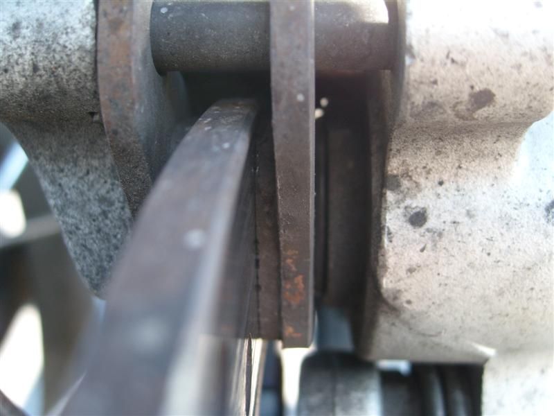

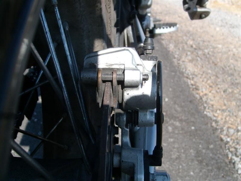

Hab´n Problem:beim letzten grundreinigen viel mir auf,dass nun endlich,nach ca. 17000km,die hinteren Bremsbeläge dem Ende nahe sind.Schon bestellt in Agios Nikolaos beim Freundlichen,wie Ihr ihn(sie)so nett nennt.Leider viel mir auf,dass die Brems-Pads nicht gleichmäßig abgefahren sind.Heißt:sie werden von oben nach unten schmäler,und umgekehrt beim anderen Pad.Kann nicht sagen wie sie der Länge nach aussehen,weil noch nicht ausgebaut!Bremswirkung ohne Mängel,Sattel läßt sich bewegen(also wahrscheinlich Kolben nicht fest).Sieht fast so aus,als säße der ganze Sattel etwas schief zur Bremsscheibe.Konstruktionsbedingt normal,oder muß ich mir Sorgen machen?
Schicke paar Fotos mit,falls das mit der Übertragung funktioniert und falls man auf diesen dann auch noch was erkennen kann,bitte ich die "Erfahrenen" um Stellungnahme!Vielen Dank im Vorraus!!

...also ich kann auf den Foto´s nix genaues erkennen (--altersblindheit ??? Sad ), aber wegen quitschender Bremsen einen Tipp geben, auf die rückseite der Beläge (zum Kolben hin)und auf die Haltebolzen kupferpaste oder keramikpaste drauf und dann wird´s besser

Schonmal die Bremsscheibe ausgemessen? Vielleicht ist hat die Scheibe einen Schlag. Am Hinterrad merkt man das wahrscheinlich nicht so schnell wie beim Vorderrad. Das sich die Beläge ungleichmäßig abfahren, liegt daran, dass die Brembos nur von einer Seite die Kolben auf die Belagrückseite pressen. Jedoch sollte der "Verschleiß" auf keinen Fall schief sein.
Das Foto kann auch täuschen, aber es sieht ein Bisschen so aus, als ist der rechte Belag "verbogen". Vielleicht war er einmal im Sattel verkantet und wurde dadurch schief angedrückt. Kann das passieren? Das müsste man doch beim Bremsen merken, oder?

Bin nie gefalllen,deshalb hintere Bremsscheibe verzogen?Müßte dann so ausgeliefert worden sein.
Nein,ist nicht nur die rechte Seite der Beläge,der linke auch schräg abgefahren,halt die Schräge nicht von oben nach unten zunehmend,genau anders rum.
Also muß der Sattel schief sein!Gerade Email bekommen,Pads sind angekommen.Fahre Montag am Morgen nach Ag.Nikolaos (60km einfach!) und lasse Pads einbauen.Dann soll mir der Mechaniker gleich sagen was Ding ist.Mal sehen!

auf den Bildern ist nichts außergewöhnliches zu entdecken. Auf den ersten Eindruck hin, ist da auf beiden Seiten mind. > 2 mm Belagstärke vorhanden. Fahr doch einfach solange weiter bis zumindest mal die Verschleißgrenze erreicht ist.
Nach weiteren 17000 km würde ich mir dann vielleicht über die Verschleißgrenze der Bremsscheibe Gedanken machen, zumindest mal kontrollieren und evtl. beide ersetzen.

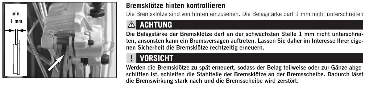

 Dateigröße:  71.59 KB
 Angeschaut:  1288 mal

Danke für Rat,aber leider ist von den Fotos her nicht ersichtlich,wie schräg die ganze Geschichte ist.Da ist was faul!Und lange will ich damit nicht noch rumgurken.Keine Angst irgendwohin unkontrolliert dagegen zu fahren,aber möglicherweise ist was verzogen (an Schwinge oder Führung des Hinterrades)und ich habe noch Garantieanspruch.Wie schon geschrieben,bin am Montag bei KTM in Ag.Nikolaos,und die Kollegen dort sollen sich mal den Kopf darüber zerbrechen,woran es liegt.Ist ne nette und fähige Kombo dort,die finden des Übels Wurzel......THINK POSITIV!

Nach dem Bild zu urteilen ist da garnichts übermäßig schräg, sondern die beiden Beläge sind ungleich abgenutzt. Die Ursache in dem Fall ist bei den beiden Führungsbolzen des Schwimmsattels zu suchen.
Das Rad raus die Beläge raus dann kann der Sattel vom Rad weg abgezogen werden. Die Faltenbälge untersuchen,die Bolzen säubern dann in die Löcher und an die Bolzen orginal weiße Brembopaste oder Silikonfett. Wichtig ist das das verwendete Fett nicht verharzt.
Ohne Rad muß der Sattel sich leicht hin&her bewegen lassen.

Korrekt - der Sattel schwimmt und passt sich der Situation an. Und so schräg kannst Du das Hinterrad gar nicht einbauen, dass die Bremsbeläge schräg abfahren.
Mein Tipp: Bremsbelaghalter ist an den Aufnahmeösen für die Haltebolzen korridiert, oder die Haltebolzen an den Stellen selber, so dass sich der Belag nicht frei auf den Bolzen bewegen kann und verkantet ist.
