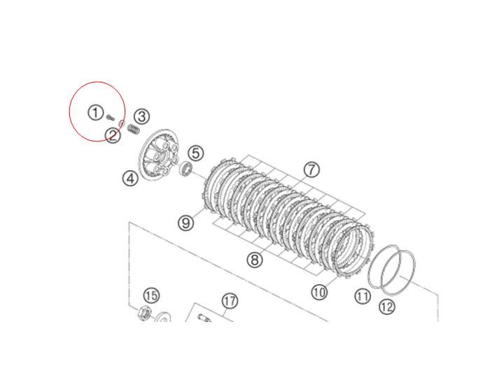

Hallo Leidensgenossen wacko
nachdem ich eine neue Kupplung eingebaut habe, habe ich folgendes Problem: wenn ich diese im Bild dargestellte Schraube schön handfest anschraube, trennt die Kupplung nicht mehr, wie lose darf diese denn sein, ohne dass sich die von alleine wieder löst, WHB habe ich leider keins und beim auseinandernehmen hab ich da nicht drauf geachtet unsure
Danke für eure Hilfe Wink
marcus

Hallo
Die Schraube ist eine von 6 und wird mit 10Nm +Schraubensicherung Exclamation angezogen.
Du mußt irgendwo einen Fehler eingebaut haben, kontrolliere mal das Kupplungspaket auf korrekte Reihenfolge Wink

Marcus D. @ So, 2. Nov 2008, 19:08 hat folgendes geschrieben:
marcus
hast Du die Lamellen eingeölt und die Schrauben über Kreuz (like Kopfdichtung) mit 10 Nm angezogen ?
Alles RICHTIG zusammengebaut und evtl. mal vermessen ?

BeitragVerfasst am : So, 2. Nov 2008, 21:01    Titel: Re: Kupplung zusammenbauen Antworten mit Zitat
thx,
euch beiden.
die 10Nm hbe ich sicher gehabt ... mein kleiner finger hat geknackst, bei 11Nm knackst dann der nächste... nee keine ahnung obs genau 10 waren kanns jetzt aber mal versuchen, nachdem ich diesen Wert habe, richtig geflutscht hat die kupplung mit 6!!! wieder aufgedrehten Umdrehungen.
ich mach mich diese Woche nochmal dran.
c.u. offroad
