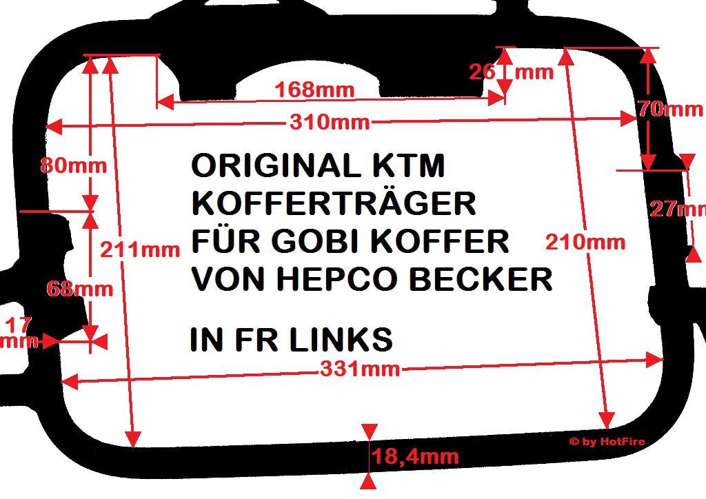

Hallo zusammen,
Da meine schon eingewintert 100km entfernt ist, ich aber unbedingt basteln will, wollte ich fragen, ob mir irgendjem. vielleicht die Aussen- und Innenmasse des Kofferträgers abmessen kann??
Also von Aussenkante zu Aussenkante des Rohres und Innenkante zu Innenkante, jeweils senkrecht und waagrecht.

Ich hoffe das hilft:

JAAAAAAAAAAAAAAA!!!!!!!!!!!!!!!!!!!!
Thx !!!

Ich habe immer da gemessen, wo der Kurvenradius "SO GERADE" beginnt und die Kofferträger rechts und links unterscheiden sich etwas in den Abmessungen und sind natürlich SPIEGELVERKEHRT !
Wenn Du ne exakte Anfertigung herstellen willst, dann kontrolliere erst Deine Träger.

Die unterscheiden sich tatsächlich??? Hmmm... werd doch mal nachmessen.

ein bis zwei Millimeter !

ahso, des is wurscht, so genau bohr ich sicher ned meine Löcher.
