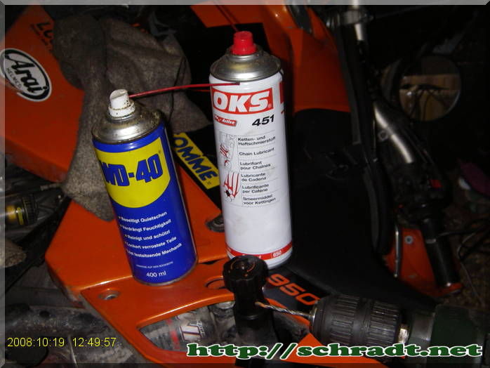

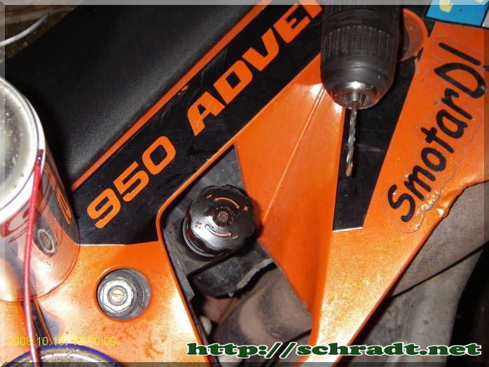

BeitragVerfasst am : So, 19. Okt 2008, 14:32    Titel: Antworten mit Zitat
Danke für die Hinweise.
Ich habe, nachdem die festgerostete Inbus-Schraube nicht zu lösen war, mit nem 3mm Bohrer durch das Handrad gebohrt und dort hinein Kriechöl und Haftschmiermittel gesprüht. Mit nem Heißluftföhn das Gehäuse erwärmt und nach ner halben Stunde mühsamem hin- und herdrehen, ließ sich das Handrad wieder leichtgängig bewegen. Auch bei 4°C.
Letzte Inspektion mit Zerlegen war 12 Monate her...
